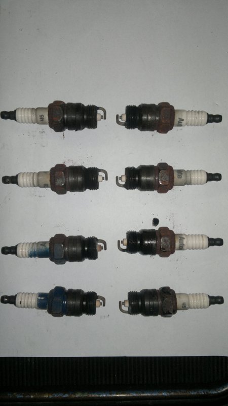

Heute habe ich gleich mal die Zündkabel gecheckt und die Zündkerzen getauscht.

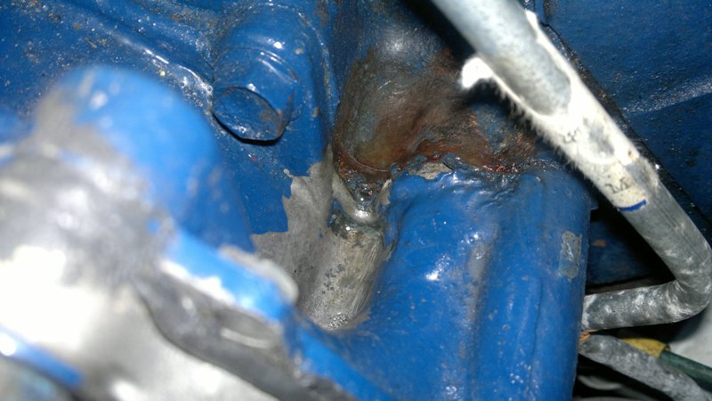

Dann ist mir leider noch aufgefallen, dass ich eine Undichtigkeit zwischen Wasserpupengehäuse und Motorblock habe.
Dort wo irgendwelche Mechaniker mit viel Dichtungsmase gearbeitet haben.
Hab gleich mal den Lack abgelöst und geschaut. Das schöne ist dass da gleich eine kleine Auffangwanne mit konstruiert wurde wo das Wasser aufgefangen wird und verdunsten kann.
