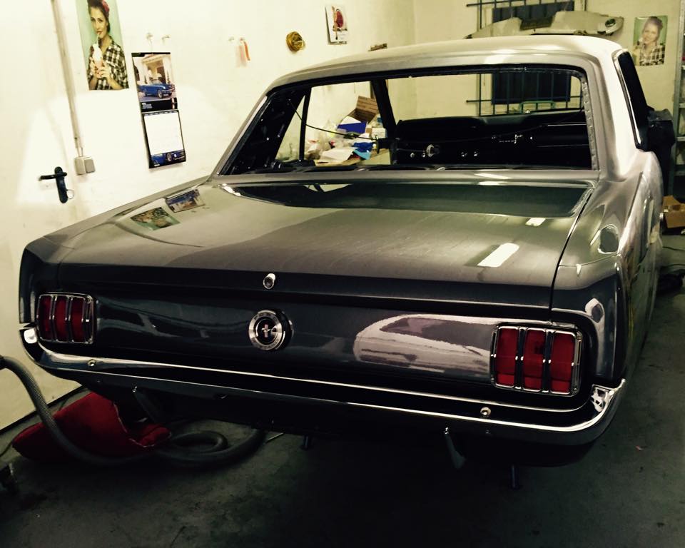

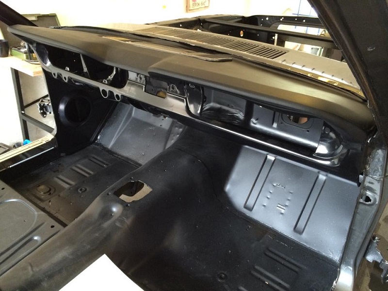

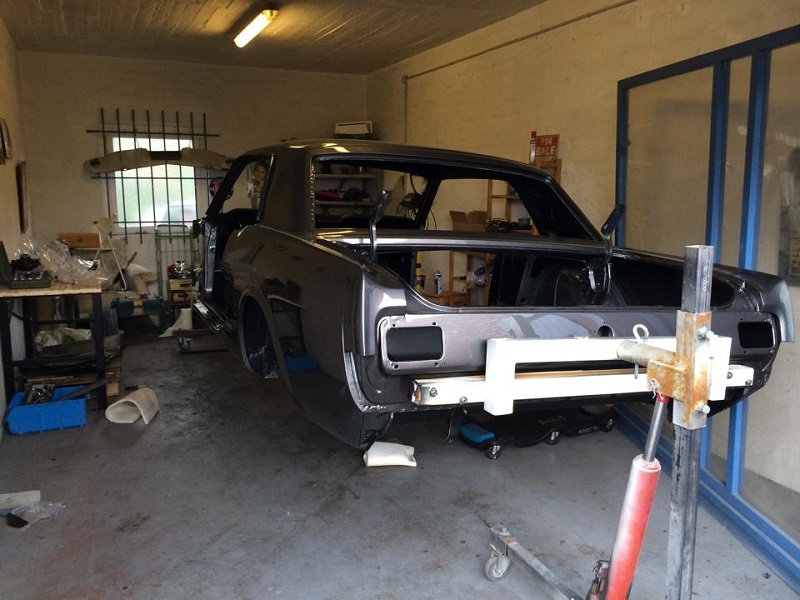

hier ein Update zu meiner Restauration. Der Lackierer ist fertig und hat, wie ich finde, eine hervorragende Arbeit geleistet.
Jetzt stehe ich vor dem Zusammenbau und mich beschleicht das Gefühl, dass das noch Ewigkeiten dauert.
Wie sind Eure Erfahrungen (insbesondere was den zeitlichen Aufwand betrifft) was die Reassembly angeht und wie würdet ihr vorgehen?
Meine grobe Idee:
1. Kabelbaum, Brems- und Kraftstoffleitung etc.
2. Dämmung
3. Konservierung
4. Hinterachse, Vorderachse, Bremsen
5. Motor & Getriebe
6. Interieur
7. Türen, Kotflügel, Haube etc.

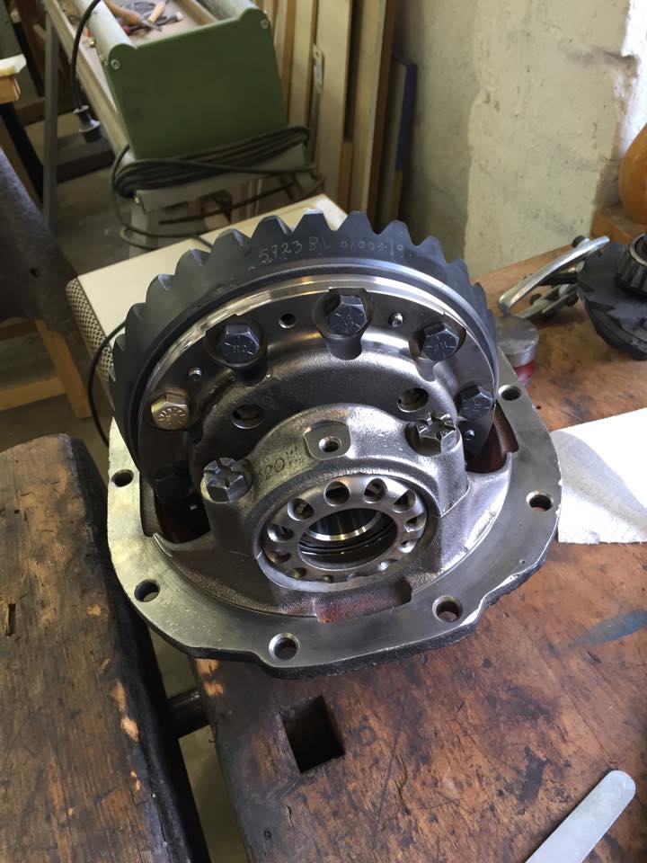

Das Einstellen des Differentials mit Truetrac und neuer Übersetzung.

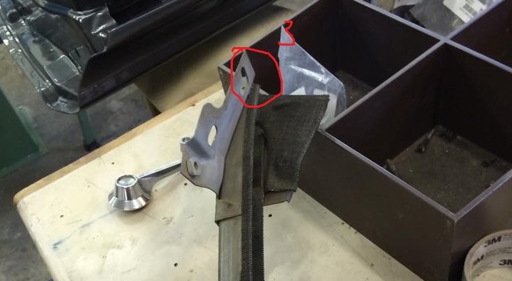

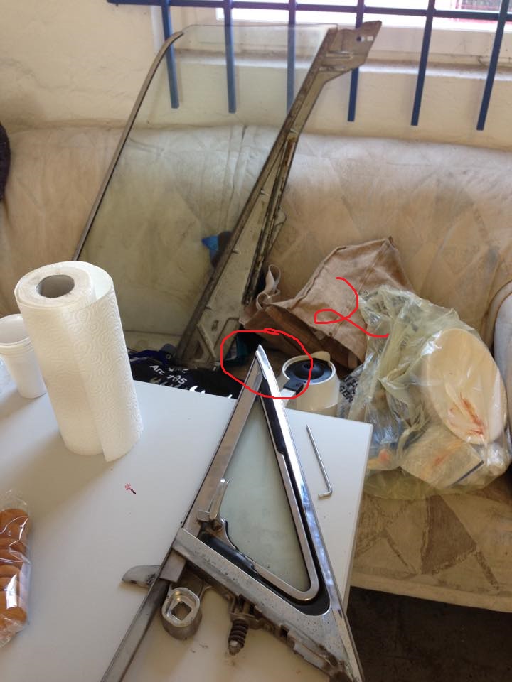

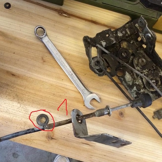

Daher suche ich ein paar Muttern und Schrauben. Vielleicht hat einer etwas übrig!? Wird selbstverständlich vergütet.
Im Einzelnen suche ich:
Die Mutter, die den Bautenzug der Frischluftzufuhr am Armaturenbrett hält.
Die winzige Schraube, die oben die beiden Bauteile des Vent Windows verbindet
sowie, die Inbusschraube inkl. Unterlegscheibe, die die Stop Bracket an der Fensterschachtleiste hält.
Siehe hierzu auch Bilder. Wenn jemand was hat, wäre das weltklasse!

leider habe cih keine teile für dich aber was zu der reihenfolge des zusammenbauens
ich habe bevor ich irgendwas zusammengebaut hatte zuerst ein mal konserviert (8kg mike sanders) ordentlich und nicht schonend in alle hohlräume reinlaufen lassen danach unterboden mit brantho korux ausgepinselt (steinschalgfester lack) danach leitungen verlgen weil jetzt kommst du überall hin. Vorallem motorraum die bremsleitungen sind sehr tricky wenn schon was angebaut ist.
danach kabelbaum verlegen. ebenfalls bracuht man hier viel platz um sich auszutoben, vor allem under dash. Hatte meinen vorher komplett mit ummantelung umzogen (siehen meinen resto fred) wegen der optik her.
danach kann das andere wütige kleinteile reinwerfen beginnen ;)
ansonsten sieht das doch gut aus. weis wie das gefühl ist wenn endlcih der lack drauf ist und es wieder ans zusammen bauen geht. da würde man am liebsten in 2 stunden ALLES einbauen ;)

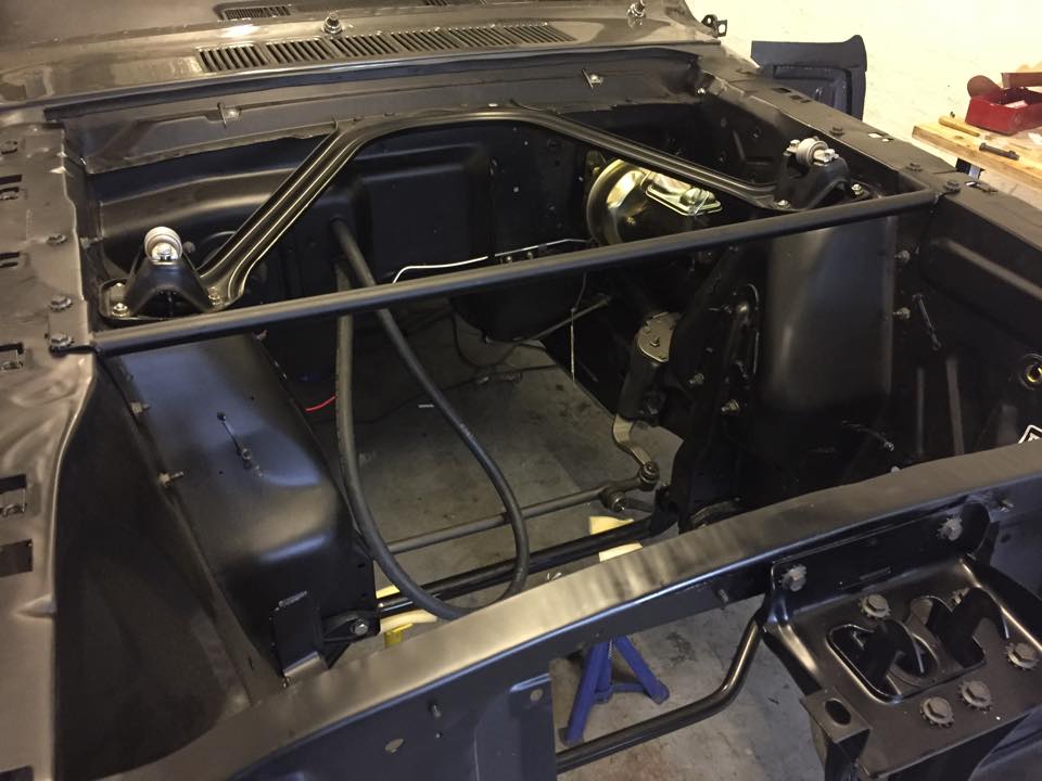

Servus Arndt,

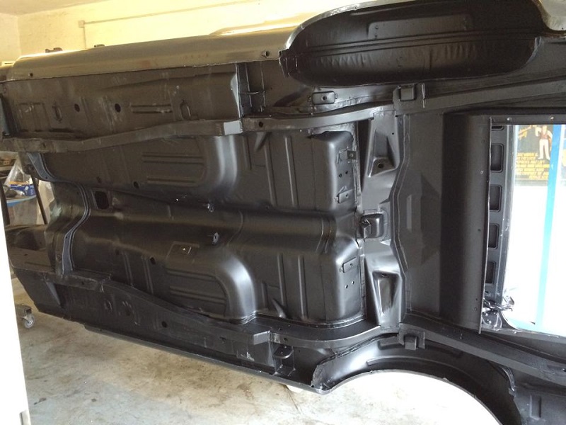

wurden die Bleche drüber gesetzt und dann gepunktet? Bzw. wurde darunter etwas rausgetrennt? Wo sind die anderen Haltepunkte für die Beckengurte? Bei den Blechen ist ja auch kein Gewinde für die Gurte drin, hast du dann diese Platte zusätzlich eingeschweißt?
Danke!
Boomer hat geschrieben:Guten Morgen,
gestern ging mein Wagen zum Lackierer. Davor wurde es nochmal hektisch. Ich wollte unbedingt die Verstärkungsbleche, die man bei Wagen mit "factory dual exhaust" ab Werk verbaute, einschweißen. Diese hatte ich Montag bei Roy (NPD) am Telefon bestellt und schon Mittwoch waren sie bei mir. Falls sich jemand für die Details interessiert: Es gibt zwei Versionen dieser Bleche: Die für 65 habe keine Löcher für die hinteren Beckengurte. Ich habe wie man sieht die für den 66er bestellt und noch Ankerplatten am Unterboden verchweißt (vielen Dank an Ralf für die schnelle Lieferung). Das ist m.E. übrigens ein Detail an dem man wunderbar einen "Factory GT" bestimmen kann, denn die müssen diese Bleche haben und ich denke, dass es ein Detail ist, das man bei einem "Fake" gerne mal vergisst.
Subframe Connector wurden ebenfalls installiert. Geschmackssache, aber ich denke, dass es nach dem Lackieren recht original aussieht und dem Chassis ordentlich Stabilität verleiht. Aber seht selbst.
Arndt
Gruß Wolfgang
Boomer
Beiträge: 80
Registriert: Sa 1. Dez 2012, 14:24
Re: 65er Coupé - Detailfragen zur Restauration
Beitrag von Boomer »
Hey Wolfgang,
die Verstärkungsbleche werden einfach auf das vorhandene Blech gesetzt und gepunktet.
Siehe dazu auch diesen Artikel:
http://www.mustangandfords.com/how-to/e ... s-install/
An den Unterboden punktest du dann vier dieser Teile als Ankerplatte für die Gurtbefestigung (http://www.aamshop.de/65-73-Gewindeplat ... rheitsgurt).
Schau mal hier, das sieht man wo die Ankerplatten sein sollten: http://forums.vintage-mustang.com/vinta ... stall.html
