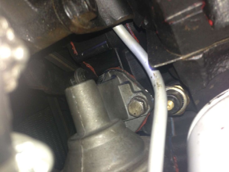

Okay... vielleicht machst du einfach mal ein Foto...
Kannst du hier hochladen http://www.imageshack.us <- vorher anmelden ;)

Sieht das so aus??????
Wenn du da dran kommst mit deiner Nuss, gegen den Uhrzeigersinn ist lösen.
Allerdings wird dein Manometer nicht dazwischen passen, ohne die Verlängerung.

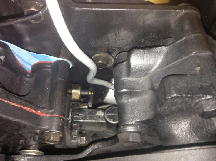

Hallo Stefan, danke für die Bilder, ja der Öldrucksensor schaut so aus, ist aber ohne Röhrchen am Motorblock befestigt. Siehe Bilder. Grüße Martin

Ah okay, na ich hab ja auch 68 da sieht das anders aus... und kommste da jetzt mit deiner Nuss nicht dran oder was das Problem zum rausdrehen?
Ich kann dir jetzt leider nicht sagen, ob das Röhrchen ein muss ist, war bei meinem 93 bj 302 auch nicht, allerdings hatte der auch keine Spritpumpe davor.... somit wäre es zum abbauen schon erforderlich, rein technisch macht das bestimmt keinen Unterschied.
An sonst en musst du mal die Spritpumpe ausbauen und dann den Öldruckgeber! Sieht auch eng aus:'( ...

Eigenkorrektur: laut Rsb-Parts ist die Verlängerung nur bei dem anderen dicken Öldruckgeber verbaut. (Nicht der auf den Bildern oben)

Lass deinen Motor warm laufen und versuche es dann noch mal oder nimm einen Fön.
Dann steck die Nuss drauf und steck dann die Ratsche so weit drauf wie es geht.
Ein kleiner Kopf er mit gem hämmerchen und er sollte auf sein.
Vielleicht ist dichtungsmasse auf dem Gewinde.
Viel Erfolg.
