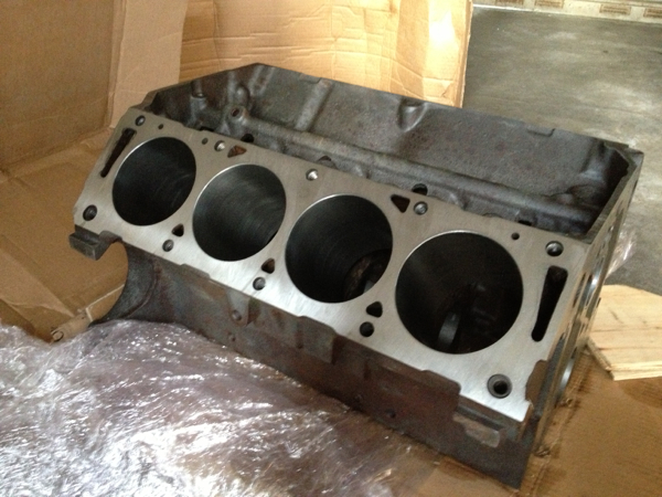

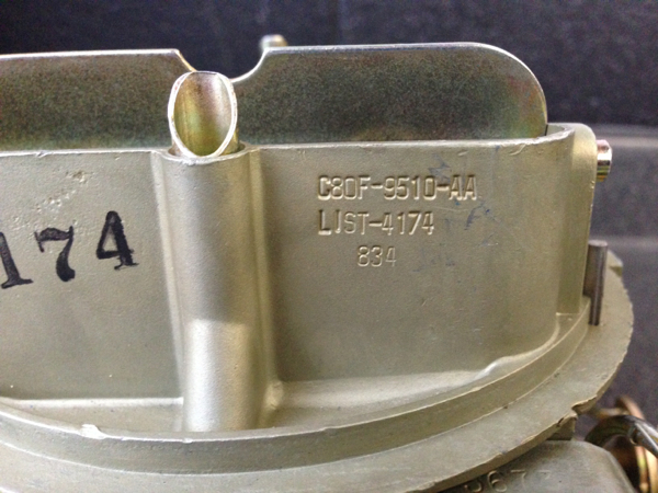

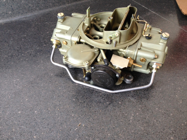

Allerdings geht es an der Teilefront weiter… habe am Wochenende die ersten Teile aus Übersee bekommen… Originaler 428 CJ Block und originaler Holley-Vergaser C8OF-9510-AA, beide mit passendem Datum zu meinem Pony!! Ich freu mich riesig darüber die Teile gefunden und jetzt bei mir daheim in der Garage zu haben… Muss sofort grinsen wenn ich daran denke!! :D :D :D
Dauert zwar noch ein bisle bis die Teile verbaut werden können, aber was man hat, hat man… ;)
Hier noch ein paar Bilder…

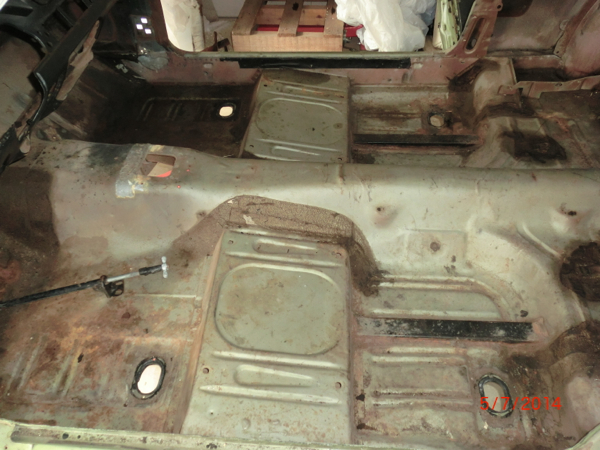

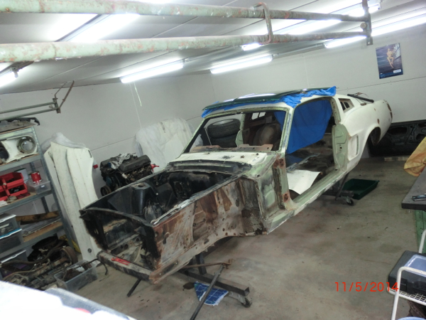

da ich bereits lange nichts mehr von mir habe hören lassen (@Salima: danke für den Hinweis ;) ) wollte ich euch ein kurzes Update über den Stand meiner Restauration geben.
Seit meinem letzten Eintrag ist die Zerlegung der Karosserie gut vorangeschritten. Die Karosserie samt Anbauteilen ist nahezu vollständig zerlegt und geht im August zur Entlackung und Entrostung. Nachdem ich das Resultat einer Entlackung / Entrostung bei Sluggy’s 67er gesehen habe, habe ich mich ebenfalls für diese Methode entschieden. Anschließend werde ich die hoffentlich nicht allzu großen Karosseriearbeiten (drückt mir die Daumen) in Angriff nehmen.
Parallel dazu halte ich immer Ausschau nach guten und passenden Originalteilen für meinen Mustang. Im Moment schau ich auch immer auf das korrekte Datum der Bauteile. Das ist zwar sehr mühsam und aufwendig, aber ich denke am Ende wird es sich lohnen. Habe hierzu auch schon ein paar Kontakte nach Übersee geknüpft, die mir dabei weiterhelfen. Mal schauen wie lange ich das auch finanziell durchalten kann... :D
Im Anhang findet Ihr noch ein paar aktuelle Bilder.
Wünsche euch allen einen schönen Tag und heute Abend ein hoffentlich geiles Fußballspiel!!
Stefan

Wenn bei der Entlackung und Entrostung im Bereich der Cowls lediglich Oberflächenrost zum Vorschein kommt, tu Dir und dem Pony nen Gefallen und lass den Kasten zu!
Besser als Original bekommst Du den nie mehr zu, da die Ecken gelötet sind.
Ich würde da durch alle Löcher ordentlich Grundierung und Lack durchblasen und gut ist.
Hat 50Jahre gehalten und hält danach nochmal 50.....

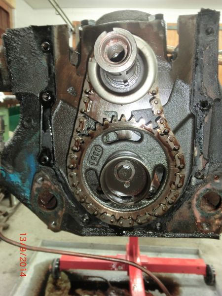

da ich schon länger nichts mehr von mir habe hören lassen, wollte ich euch mal einen kurzen Überblick über den aktuellen Stand meiner Resto geben..

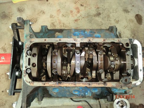

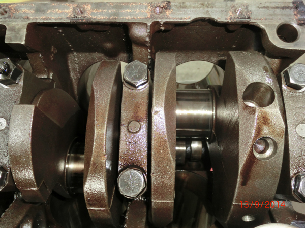

Die Karosserie samt Anbauteilen befindet sich derzeit beim Entlacken und Entrosten. Habe mich für eine Entlackung und Entrostung im Tauchbad entschieden. Nach Auskunft der Firma wird mein Pony nächste Woche fertig… bin mal gespannt wie es dann aussieht… Bin ehrlich gesagt schon etwas aufgeregt und hoffe das nicht allzu viele böse Überraschungen rauskommen werden… :)
Da die Karosserie in Bearbeitung ist und damit auch genügend Platz in der Garage, haben wir uns daran gemacht den Motor zu zerlegen. Zylinderköpfe, Ansaugbrücke, Kolben etc. haben wir schon ausgebaut.. was noch fehlt ist die Kurbel- und Nockenwelle. Bisher sieht alles sehr gut aus. Der Motor ließ sich vor dem Zerlegen schon sehr leicht durchdrehen und so wie sich der Zustand beim Zerlegen darstellt, denke ich wäre der Motor auch gelaufen…
Nachfolgend noch ein paar Bilder für euch.
Wünsch euch einen schönen Sonntag!!
Grüße Stefan
