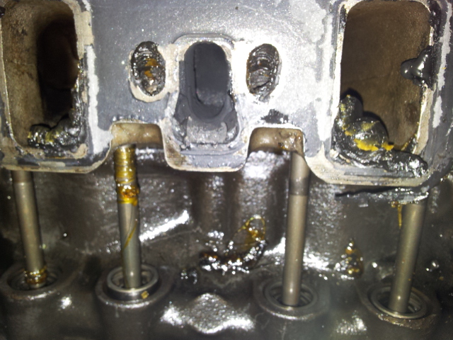

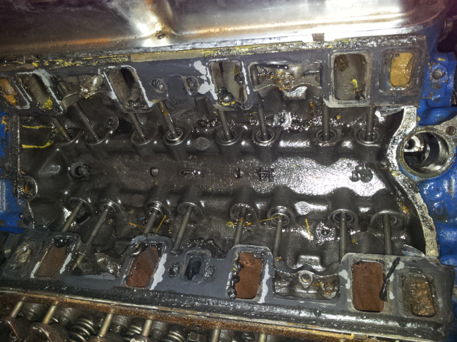

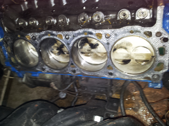

Heute gefunden: ( Mikea keine Angst wird schon)
-ZK Dichtung Falsch rum drauf ( vorne offen)
-Einlasskanäle 30% mit Silikon voll
-Kopfschrauben viel zu fest
-Kw Gewinde gerettet , Welle aber immer noch fest
-Stösselstangen schleifen an Führung im Kopf C5AE oben und unten
-deshalb dreht die Nocke wohl auch so schwer
-Dichtmittel teils wie Glas
-Kolben und Zylinder .030 sehen gut aus, Fahrerseite ist der Kopf aber noch drauf
Gruß Tobi
