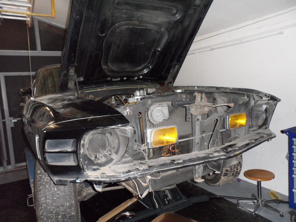

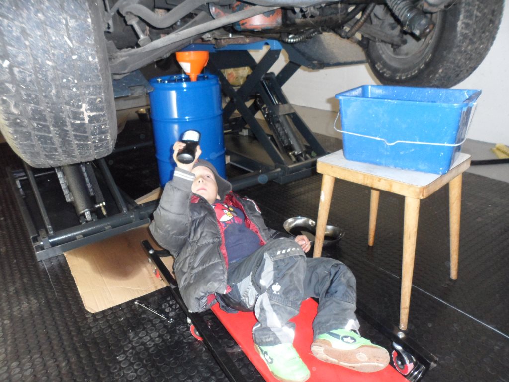

So heute ist ein denkwürdiger Tag für mich! Heute, nach fast 3 Jahren standzeit, habe ich mit meiner Restoration begonnen.
Ich hab heute erstmal Motor, Getriebe Öl, Benzin und Kühlwasser abgelassen. Differenzial Öl kommt dann erst später.
Dann hab ich angefangen die Front abzubauen, Stoßstange, Grill, Scheinwerfer und Zierringe abgebaut. Ich dokumentier das meiste per Foto, Tüte alles ein und kann es direkt in dem Nebenraum lagern. So werd ich mich jetzt Stück für Stück durcharbeiten, erst die Anbauteile, Innenraum, Fahrwerk, Bremsen etc. zum Schluss dann Motor und Getriebe.
Bin mal gespannt wie lange ich dran sein werde. Aber es ist ja auch so ne Vater-Sohn Geschichte, von dem her ist der Weg auch iwie das Ziel.

Hi
... na dann wünsche ich einen guten Start.
Du bist ja schon auf dem richtigen Weg, alles sauber eintüten, beschriften und die Zerlege-Fortschritte fotografieren ist das A und O.
Und immer schön hier Fotos einstellen. WIR WOLLEN BILDER SEHN!!! :mrgreen:
Resto-Theads lese ich immer gern, besonders wenns ein 69/70er ist ;)

Hi zusammen, hab schon ein paar Fragen.
- Was ist das im roten Kreis? War bei mir auch mal eingebaut, ist aber entfernt worden. Da ich die überflüssigen Löcher im Motorraum zu schweißen möchte, ist es mir aufgefallen.
- Und ich kann davon ausgehen, dass die Hupen so original sind? Bei mir wurden die anderst verbaut um gelben Scheinwerfer Platz zu machen.
- die grünen Kreise können ignoriert werden :-)
