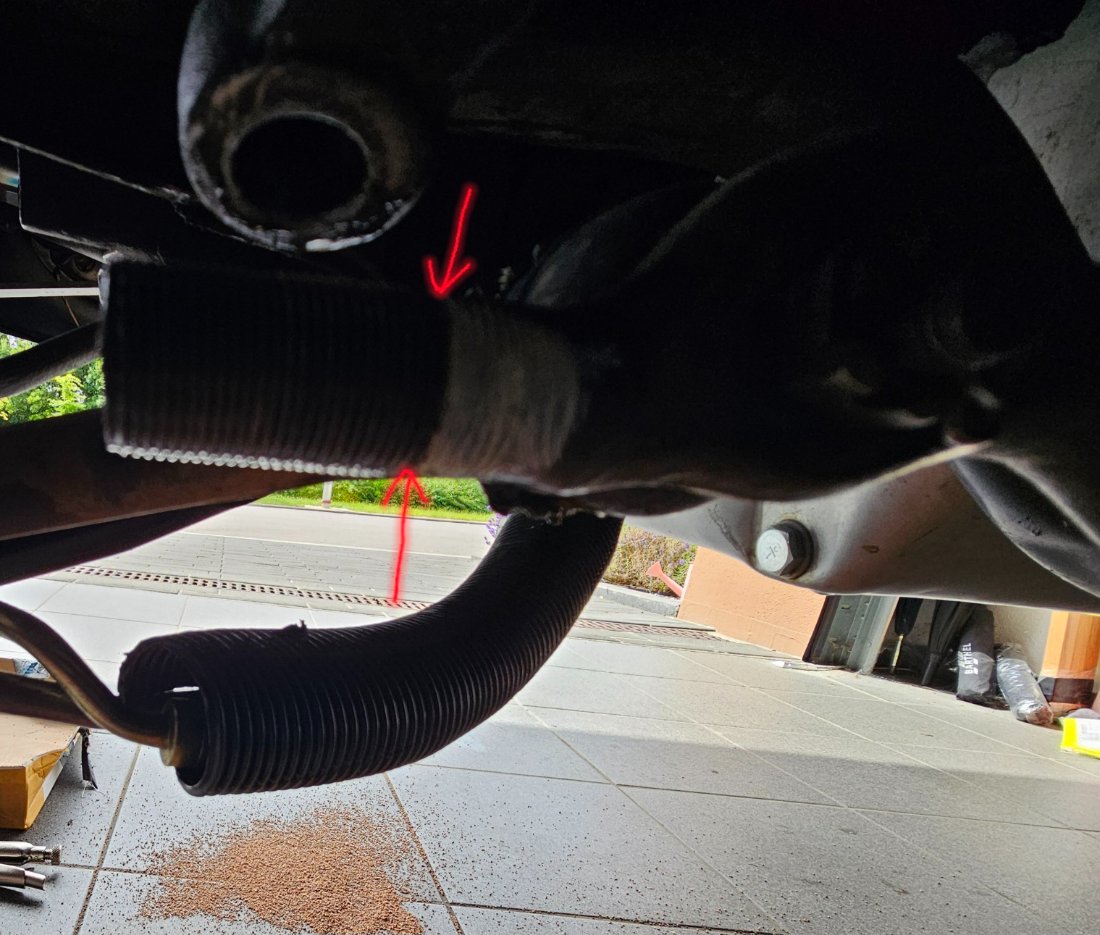

Re: Kurzzeitiger Ausfall der Servounterstützung Lenkung?!
Hallo Bert,
Ok ich suche nochmal.in.der Richtung, ich hatte eine Neue Messingbuchse mitbestellt, wo die Verschraubung nichtmal im leeren Zustand annähend soweit andrehbar war dass der Haltestift einen Sinn hätte ausser den Bolzen zu halten hab dann alte wiederbenutzt da sie keine Abnutzungserscheinungen oder Grate hatte. Diese hab ich so verschraubt soweit dass das die Löcher für den Stift und Buchse überinstimmen. (aber auch schon seht fest) werde dazu aber mal versuchen wie es mit der alten Feder funktioniert eventuell ja besser.
Die Farbmarkierung am Gewinde flächig angepinselt vor Lösen zeigt mir ja dann das übrig gebliebene Gewinde an, eine Umdrehung weiter rein und ich trage Farbe ab. Geht ja nur immer eine ganze Umdrehung damit der Stift passt.
So wäre dann aber auch das Lenkrad schräg aber nicht der Lenkwiederstand in eine Richtung verstellt? Oder hab ich einen Denkfehler?
Grüsse Joe

Hier das Bild vom Gewinde
Gruß Joe
... ich glaube in Bezug auf Gehäuse habe ich mich vertran, sorry. Habe selbst die Version mit festverbundenem Gehäuse auf Gestänge.
Die Einschraubtiefe vom Gehäuse ändert Position Kugelkopfbolzen zu Pitman Arm, das wird wohl andere Auswirkungen haben.
Hast Du ein Shop-Manual ? Wärmstens zu empfehlen, da steht alles sehr genau drin. Eingentlich Pflichtlektüre.
