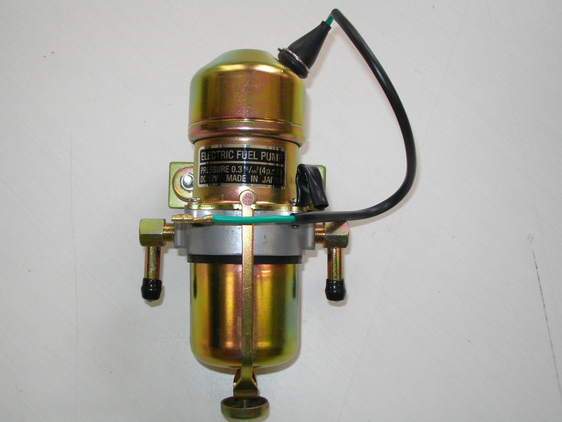

Hab die hier seit 1986 im Einsatz.
Mitsuba für Vergasermotoren.
Gab es schon mit der Optik in den 60èrn, zumindest waren um 1968 schon Werbeanzeigen dafür in AMS etc.
Gibt es so um die 110 €, hat sie früher in DM gekostet.
Allerdings habe ich das Teil im Opel installiert wegen dem leidigen Problem mit ölen am Benzinpumpenstößel, beim Mustang stört mich das lange Starten zum Saisonanfang nicht.
