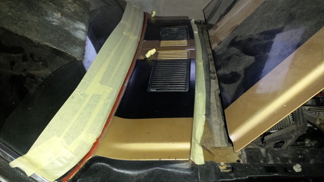

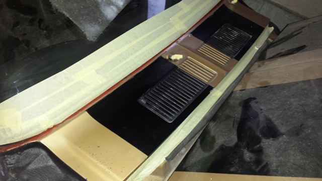

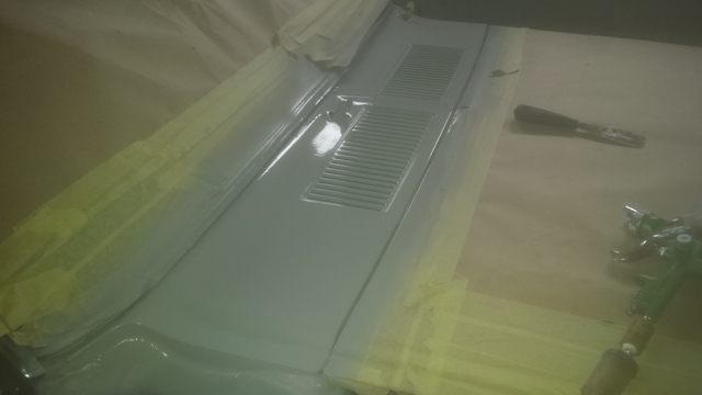

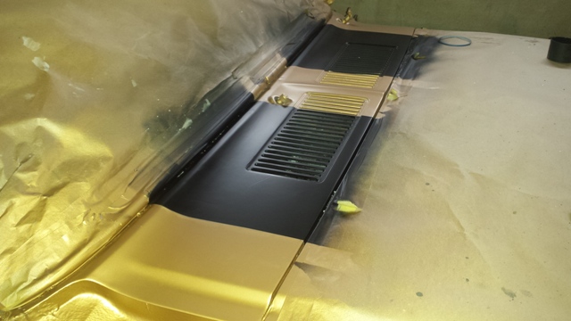

Als ich die Kotflügel fertig gemacht hatte und bevor ich diese montiert hatte, habe ich das Blech vor der Motorhaube neue lackiert
So sah dieses im Ausgangszustand aus

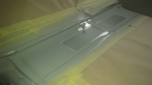

Ich habe es abgeschliffen, mit Rostschutz behandelt und dann grundiert/gefüllert

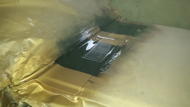

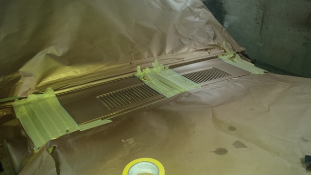

Nachdem ich das Blech wieder nass abgeschliffen und den Basislack aufgetragen hab, habe ich das Blech für die schwarzen Streifen vorbereitet.
Und dann die schwarzen Streifen lackiert
Das ganze "Klebebandzeug" entfernt
Und anschließend mit Klarlack versiegelt
Ich habe mich entschieden, die schwarzen Streifen unter den Klarlack zu lackieren und nicht darüber, weil diese so besser geschützt sind

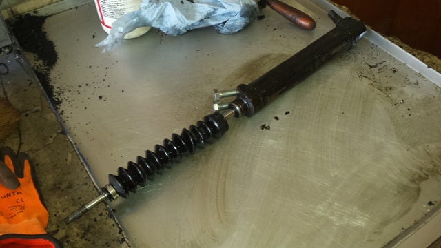

Bitte entschuldigt, dass ich mich sooo lange nicht mehr gemeldet bzw. hier etwas gepostet habe. Ich kann euch leider keine weiteren Lackierarbeiten zeigen, weil der der Winter mich gezwungen hat, damit erstmal zu pausieren.

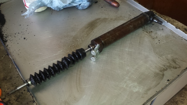

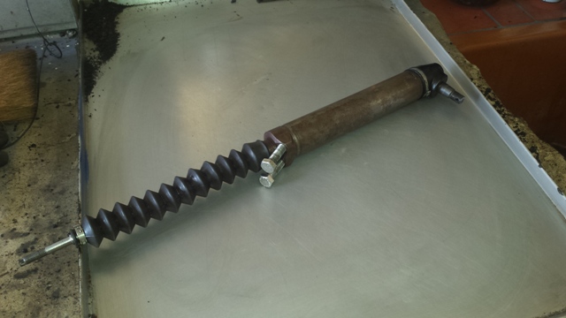

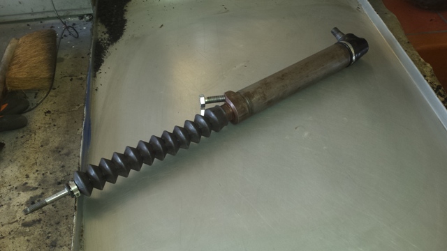

Da ich keine Mensch bin, der lange die Finger still halten kann, habe ich mich an die Servolenkung (Druckzylinder/Sterventil) begeben.
Angefangen habe ich mit dem Druckzylinder:
So sah er aus als ich Ihn ausgebaut habe
Gereinigt

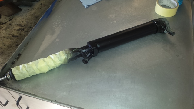

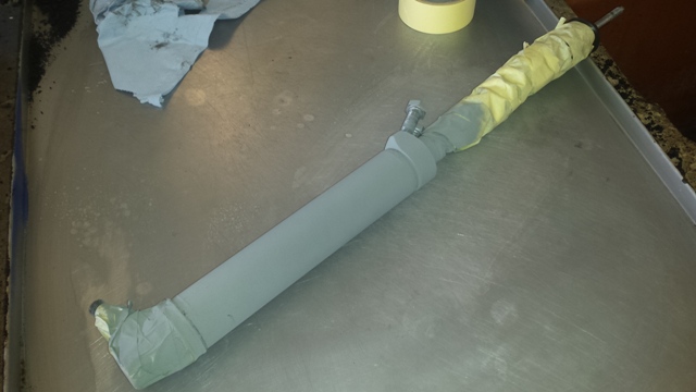

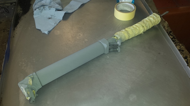

Als der Zylinder gereinigt war, sah er schon ordentlich aus. Ich habe trotzdem das übliche Vorgehensweise gewählt(grundieren und lackieren)
Zylinder grundiert

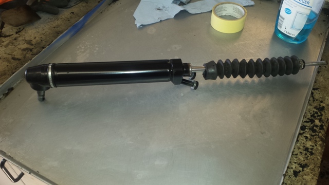

Zylinder in Schwarz lackiert
