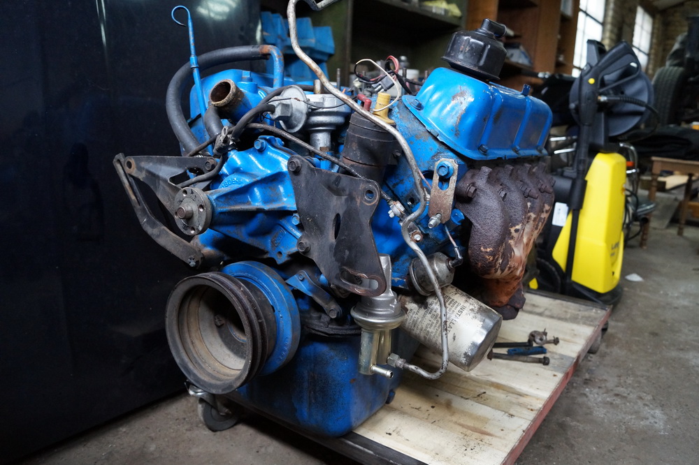

Hi Schuschi,
hier ein Bild vom Motor von vorne:
viele Grüße
Michel
Michel

Motor ist also tatsächlich von 1979 und nicht 1969 und damit gar nicht so original wie ich gedacht habe
Das mir das mit dem D anstatt C vorher nie aufgefallen ist
viele Grüße
Michel
Michel

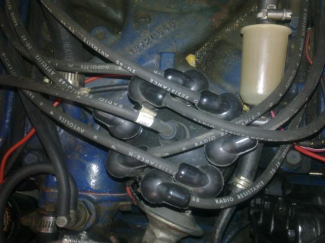

also ich kenne das so:
http://www.302w.com/Firing-Order.aspx
Auf deiner Spinne steht die richtige Zündreihenfolge für einen 351W.
Ist an meinem 351W auch so und die Zündkabel sind genau so gesteckt.
Harry
Harry
