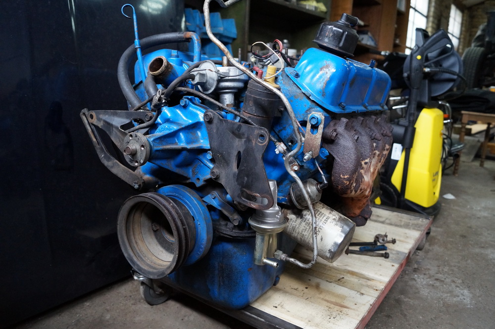

Hi Schuschi,
hier ein Bild vom Motor von vorne:
2015-03-28 10-09-24 Motor.JPG (282.87 KiB) 2872 mal betrachtet
Re: 1969er Mustang Convertible Komplettrestauration
Verfasst: So 29. Mär 2015, 17:38
von KalleA.
Motor ist also tatsächlich von 1979 und nicht 1969 und damit gar nicht so original wie ich gedacht habe :shock: Das mir das mit dem D anstatt C vorher nie aufgefallen ist :?

von Harry1003
also ich kenne das so:
http://www.302w.com/Firing-Order.aspx
Auf deiner Spinne steht die richtige Zündreihenfolge für einen 351W.
Ist an meinem 351W auch so und die Zündkabel sind genau so gesteckt.
Gruß :D
Harry

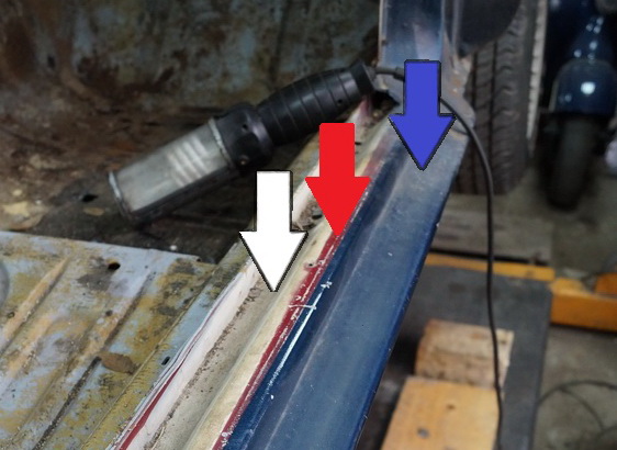

Liebe Mustanggemeinde,
es geht weiter mit dem nächsten Schritt: Mein Mustang ist nackt und die nächste Entscheidung steht an. Ich habe Spuren davon gefunden, dass er im Laufe seines Lebens bisher drei Mal lackiert worden ist. Aus der Fabrik kam er in weiß (das bestätigt auch der Marti Report), dann war er mal rot und da kam dann das heutige blau drüber. Natürlich, wie das in den USA üblich zu sein scheint, sind das höchst unprofessionelle Lackierungen gewesen, die natürlich Zwecks Ausführung einer professionellen Lackierung erst mal wieder runter müssen, womit wir bei meiner Entscheidungsfrage sind:
Sandstrahlen ist einfach, hat aber auch so seine Schattenseiten und kann eventuell sehr, sehr teure Nebenwirkungen haben, deswegen würde ich dieses Verfahren mal hinten anstellen.
Tauchbadentlacken ist zwar, nach allem was ich darüber weiß, die allererste Wahl, aber leider auch sehr, sehr teuer. Ich müsste Transport etc. mit eingerechnet für eine Tauchbadentlackung mindestens mit 4000€ rechnen und das ist mir für diesen Schritt leider zu viel.
Bleibt noch Trockeneinsstrahlen, was voraussichtlich ein klein bisschen weniger als die Hälfte vom Tauchbaden kosten würde...
und dieses IBIX Verfahren hier von dem ich nicht mal genau weiß wie man es auf Deutsch nennt: https://www.youtube.com/watch?v=xl2txeISoYU
vielleicht etwa „Soda Bikarbonat Strahlen“. Es gibt eine Menge YouTube Videos davon, ich habe einen Jaguar E Type gesehen bei dem mit diesem Verfahren der Lack und Rost entfernt wurde und auch ein Argument, es ist günstiger als Trockeneinsstrahlen.
Hat jemand von Euch Erfahrungen damit?

von tody
da der wagen ja ein paar sichtbare schwachstellen hat, würde ich erst einmal konventionell rangehen. ist ja außerdem "nur" ein cabrio und hat damit bedeutend weniger blechfläche.
also: negerkekse nehmen und schweller, radläufe hinten und kofferraumecken freilegen. zopfbürste für das bodenblech im innenraum. und dann weiterschauen...
