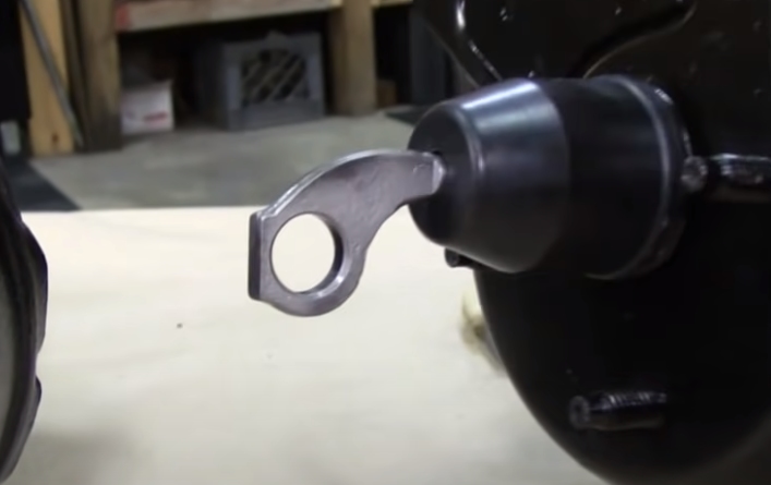

Er braucht von 67 bis 69 nämlich den Aufnahmeschaft mit dem "teardrop" Design (siehe Foto).
Ab 1970 sind die Aufnahmen gerade und wenn Du so einen verbaust, dann gehen Dir die Dichtungen im Verstärker ziemlich schnell kaputt und der VErstärker wird undicht.
Beste Grüße David

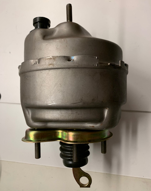

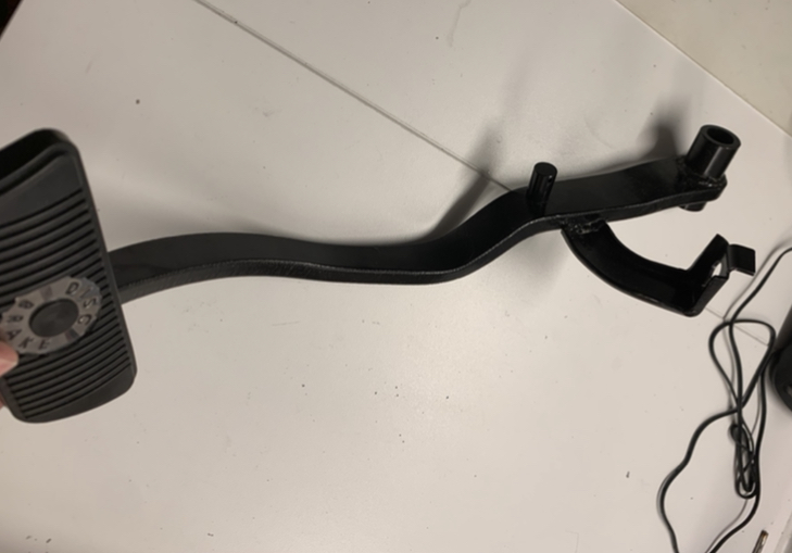

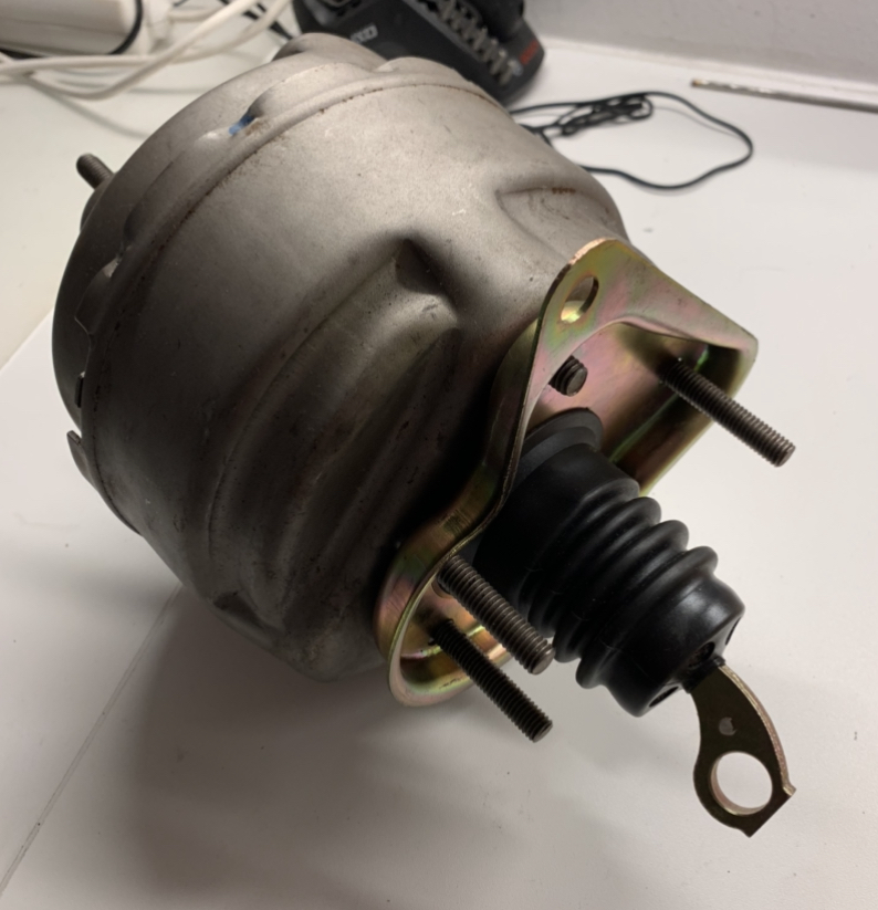

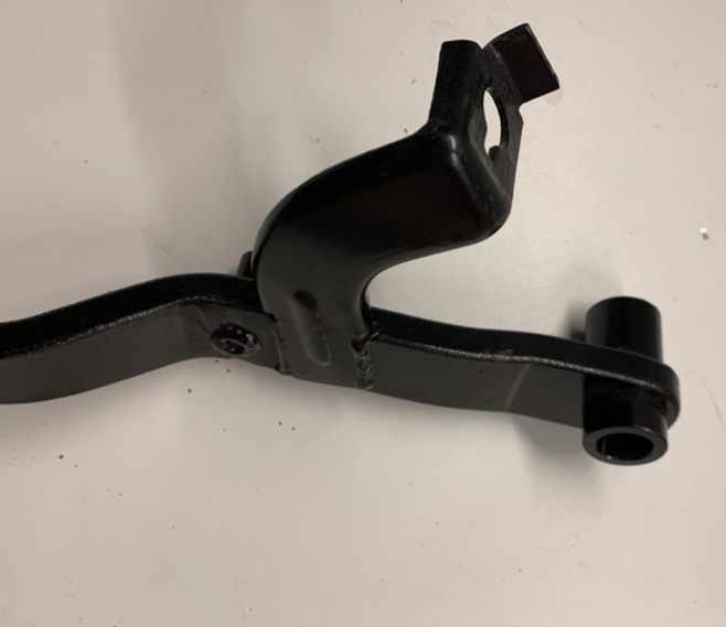

Habe mal Bilder vom BKV und dem Pedal drangehängt. Den Hauptzylinder werd ich mal bestellen. Den hatte ich auch bereits in der engeren Auswahl.

Pedal hat den Stop! BKV sieht auch vernünftig aus...müsste dann so einer von Cardone sein. Zumindest hat er die richtige Pedalaufnahme am pushrod und das Bolt pattern scheint auch zu stimmen.
