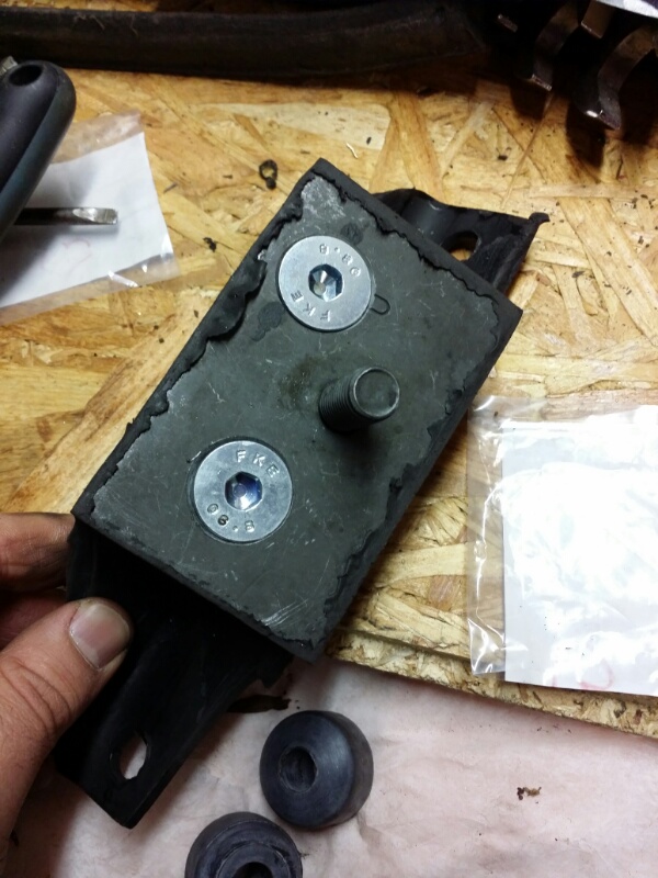

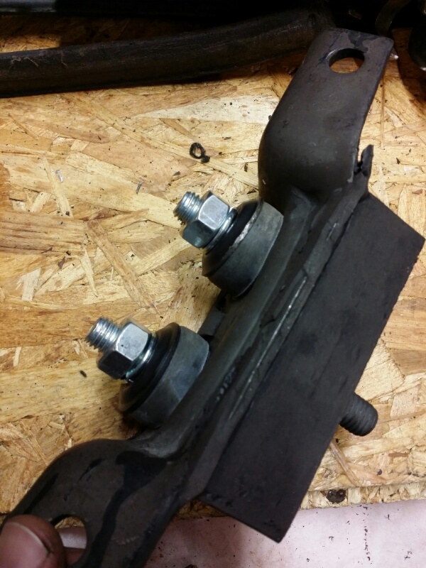

Re: Motorhalterung verstärken?
hier ist ein Beispiel wie man die Lebensdauer eines Motorlagers um ein vielfaches verlängern kann.
Eher bröckelt irgendwann das Gummi, als dass es durchreißt.
In diesem Fall müssen noch die zwei Senkkopfschrauben und Muttern gekürzt werden, damit die blockseitig nicht anschlagen.
Als Teilespender sind gebrauchte Stabilisator Endstücke zum Einsatz gekommen.
Auf den Bildern fehlt das Gegenstück das auf die glatte Seite angeschraubt wird.
Ist zwar kein 67 iger Motorlager, aber vielleicht eine Idee für eine bessere Lösungsfindung.
Geht bestimmt noch professioneller....
Nur Schraube funzt, aber ist net so der burner.
Beidseitig könnte man auch puffern...muss dann nur das Gegenstück ebenfalls durchgebohrt werden.
Eine einfache Gewindestange oder ein alter Stabi wären dann ideale Teileträger.
Durch einen kaputten Motorlager musste ich mal ziemlich viel Lehrgeld bezahlen.
Was zum Glück war es nur Materialschaden!!!
Hoffe es hat geholfen.
Grüße Sefer

- 14819254140621.jpg (174.22 KiB) 1474 mal betrachtet
- 14819254140170.jpg (158.43 KiB) 1474 mal betrachtet
Danke für die Inspiration, das sieht vielversprechend aus.
Eine Schraube hatte ich schon mal fahrerseitig gesetzt, die war nach einer Saison durch.
Aber zwei Schrauben und mit Gummi gepuffert, sollte deutlich länger halten.
Ich werde das mal so bauen und berichten.
Viele Grüsse!
Martin
Viele Grüsse!
Martin
Ja, wird gemacht. Ich werde den fahrerseitigen erstmal verbauen und dann messen.
Deine Schrauben haben mit dem Gummi kein Spiel mehr richtig?
Sprich: die Bewegung im Motorlager geht nur in die Stabigummis?
