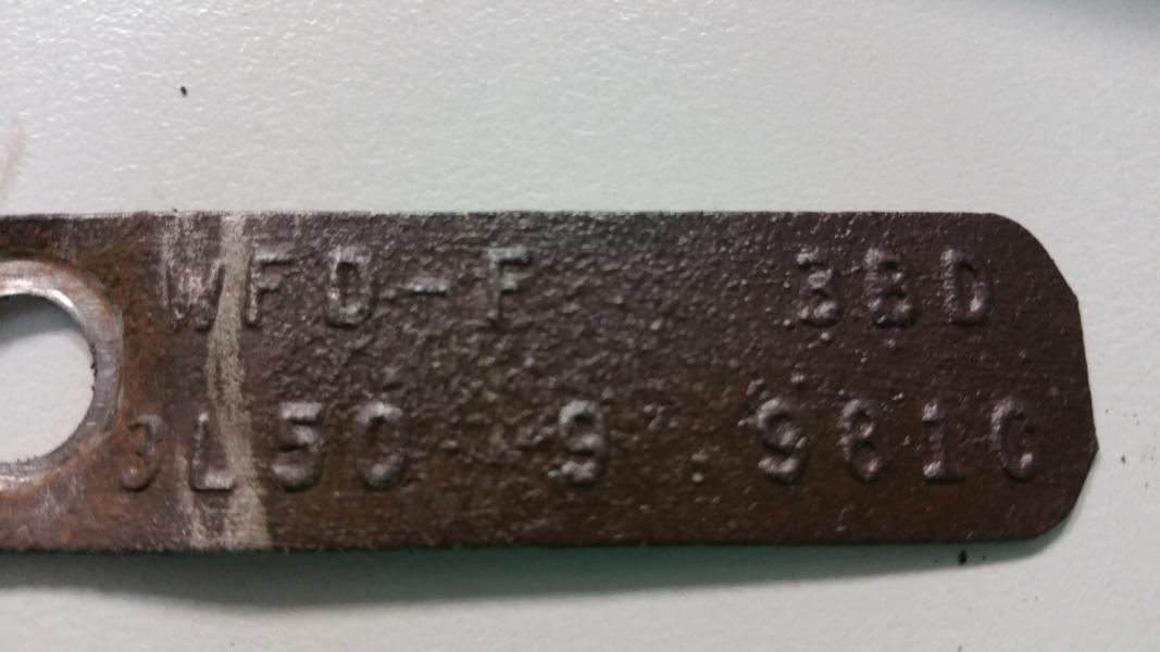

Habe nach dem Plan der mir freundlicherweise gesendet wurde mal nachgesehen komme aber nicht klar- hier meine Daten die drauf stehen ..:
WFD-F 380
3L50 9 981C
Was hab ich da drin ? - gesperrt???
Danke ! :)

laut tag hast du eine sperre mit 3.50:1 übersetzung
Lg abudi

Was soll mir das sagen ?
Hab nen 4 Gang Schalter
das ist 8Zoll?
Danke

Das ist eine 9" Achse mit ner kurzen Übersetzung. Eine lange Übersetzung wäre 2,80:1.
Gut für an der Ampel,geht wie Schmidts Katze.
Schlecht für die Autobahn, laut und erhöhter Spritverbrauch. Wenn der 4.Gang lang übersetzt ist wird das etwas kompensiert.

oh danke !Das ist ne Aussage
Ich würde sagen das der vierte sehr sehr lang übersetzt ist.
wobei ich noch keine Endgeschwindigkeit getestet habe.
Laut auf der Autobahn stimmt !- ein 5. Gang wäre da toll;-)
Ist ja aber auch kein Rennwagen 8-)
Kann ich das irgendwo auch finden wie das Getriebe übersetzt ist ?
