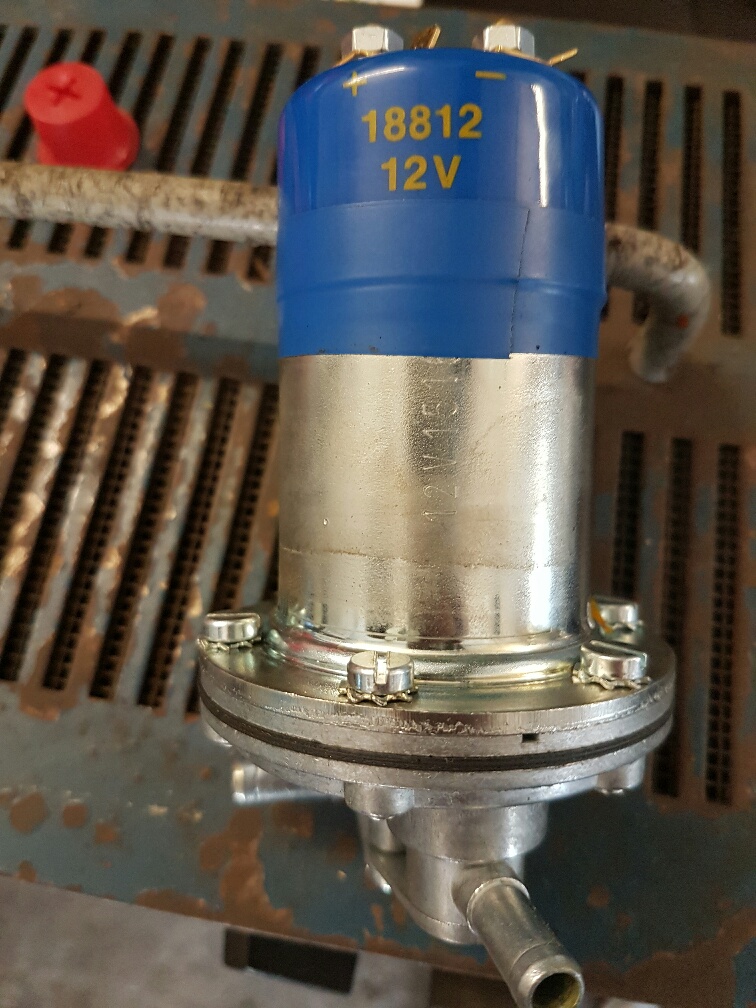

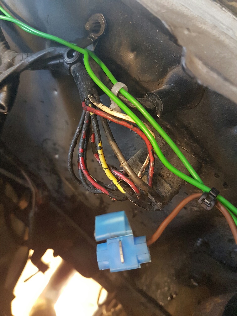

Alfred hat geschrieben:Aktuell kann ich nur das gestern geschossene Foto beisteuern, morgen kann ich's nochmal im Detail machen.Schraubaer hat geschrieben:Ja, richtig. Mach mal 'n Bild, wo das Kabel der Pumpe seinen Anfang hat und angeschlossen ist. ~6V reichen bei weitem nicht aus!
Das neuere braune Kabel ist das stromführende und geht von der Pumpe hin zur Spritzwand und dort mittels der blauen (der ADAC nannte es so) Faulenzerklemme an einen älteren schwarzen Kabelstrang. Dieser kommt nach meiner Erinnerung aus der Spritzschutzwand, also dem Innenraum/Amaturen-Bereich. An der Spule lagen ja knapp 7V an, an der Pumpe sollten es 12V sein? Das werde ich dann morgen auch in einem checken.
Au Backe, netter Strippenpfusch!
Könnte aber sein, dass der "Erbauer" tatsächlich das aus der Spritzwand kommende Kabel für die Zündspule angezapft hat! Dort ist die Bordspannung tatsächlich runterkastriert! Dann eine 12V-Pumpe ranzuhäkeln ist schlecht!
Aaaaaaaber, die Hardipumpen gibt es auch in der 6V-Ausführung!!!!
Schau auch mal nach einer Produktnummer!
Je mehr Fakten, desto eher kommen wir an eine Lösung!

die "Faulenzerklemme" ist auch als Stomdieb bekannt. Wer diese verwendet, zeigt dass der Sachverstand noch ausbaufähig ist..... gerade bei unseren alten Kabelbäumen ...
Wir warten mal auf weitere Infos. Auch mal ein Bild von dem Stecker an der Spritzwand machen, wo die Pumpe angeschlossen ist. Dann können wir evtl. weiter eingrenzen.
Und wo geht die grüne Leitung hin (Masseanschluss nach der Interpretation oben...?)

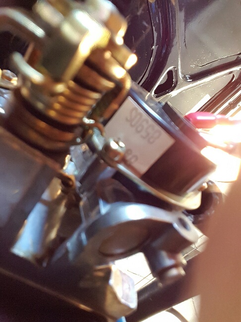

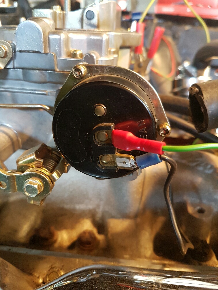

So, gerade nochmal Bilder gemacht und weiter geforscht. Also die Pumpe (12V) scheint hin zu sein. Im ausgebauten Zustand an eine Batterie angeschlossen, pumpt sie nicht oder nur in Ausnahmefällen. Aktuell vermute ich wie gestern schon, dass die Pumpe (evtl. durch den fehlerhaft waagerechten Einbau?) ne Knacks bekommen hat und evtl. in Kombination mit Hitze häufiger ausfiel und dann auch Störungen in der Elektrik verursacht hat. Das würde auch erklären, warum bei der Panne auch sporadisch der Warnblinker nicht funktionierte und mittlerweile auch die Sicherung durch ist.
Auf dem Bild zu sehen, es ist eine 12 V Pumpe, wir bauen nachher eine neue ein. Angeschlossen war sie mit der blauen Faulenzerklemme am braunen Kabel (12V), das aus der Spritzwand kommt. Masse hatte sie auch und der weitere grüne unbelegte Anschluss auf dem gestrigen Pumpenfoto ist eine 6V-Leitung.
Die Zündspule liegt an einer 6V-Leitung, ebenso der E-Choke. Ich finde leider außer dem weißen Aufkleber keine weiteren Angaben, gibt es den gezeigten E-Choke auch für 6V?`
