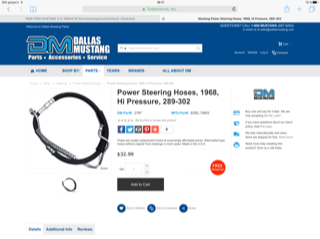

Da hier im Fred nichts zu holen war, habe ich jetzt bei Scott D. gekauft..
Leider lag mein Druckschlauch zu dicht am Krümmer und schmolz dahin :evil:
Sauerei im Motorraum, Qualmwolken :oops: Klasse.

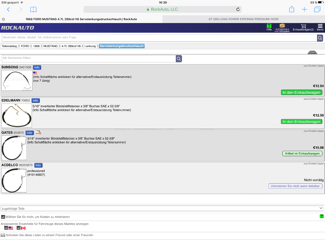

Gibt es eine Darstellung oder Foto wie der Druckschlauch korrekt zu verlegen ist? Im Shop-Manual nur schematisch dargestellt.
Bei Rockauto gibt es verschiedene Varianten. Welche ist die Hochwertigste/Haltbarste?

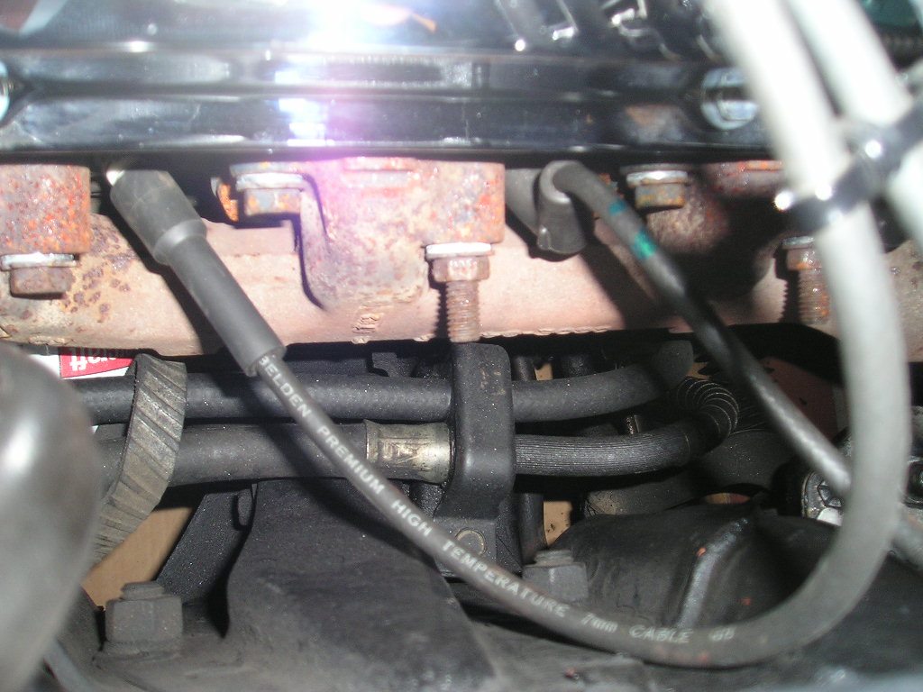

68dream hat geschrieben:Hi,
https://www.rockauto.com/de/catalog/for ... +hose,7320
Gruß Sven
So sollte es beim 68er aussehen :)
Vorrausgesetzt, es sind originale Krümmer verbaut.

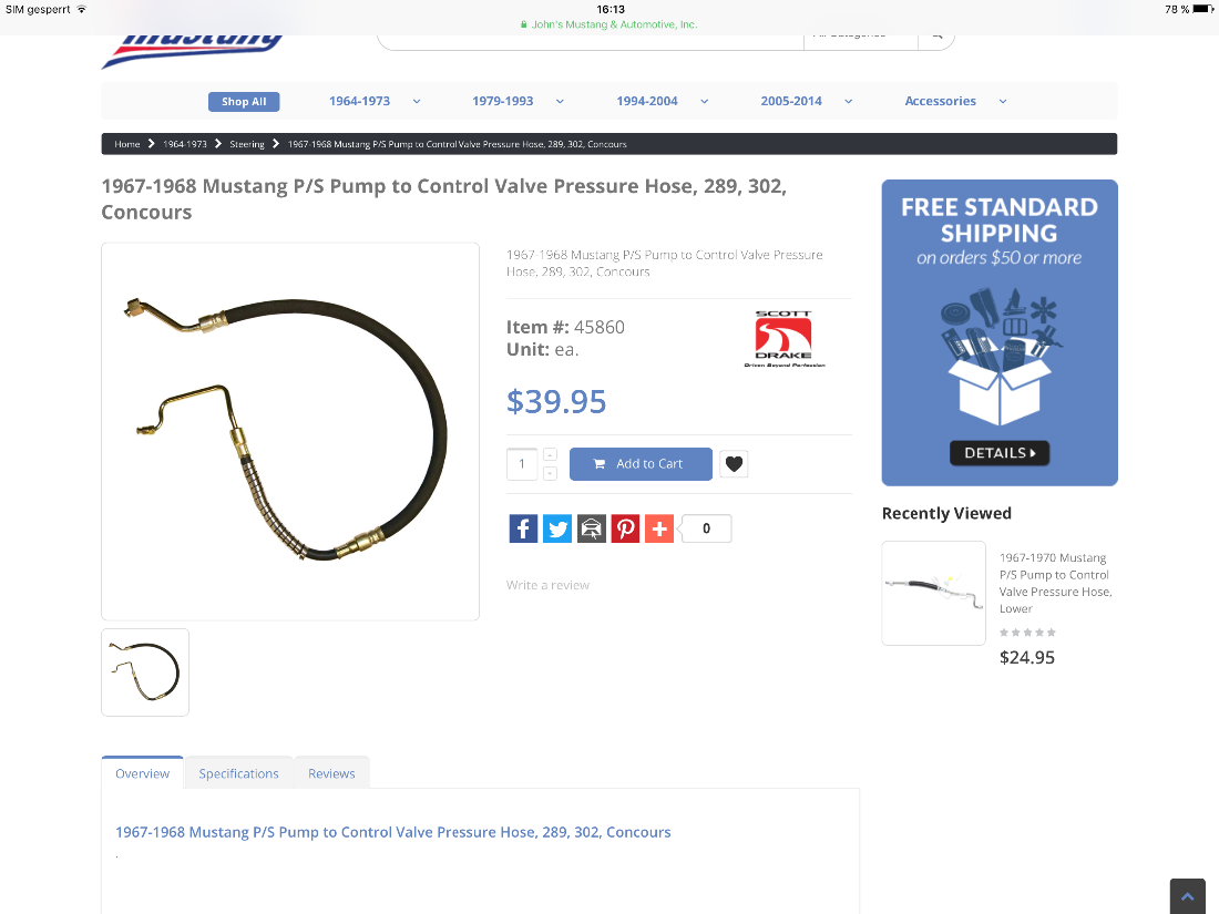

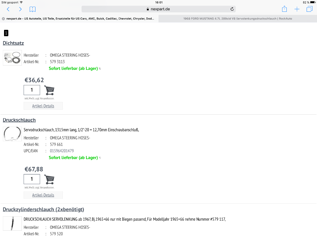

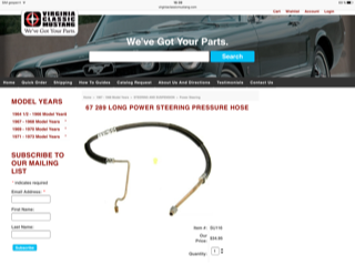

Danke Fürs Feedback,
So wie bei Michael sind die bei mir verlegt, aber die Metallspirale hatte ich nicht dabei.
Die gängigen Lieferanten liefern die Schläuche nur ohne oder mit Plastikschutzschlauch.
Auch bei Scott Drake scheint es zwei Varianten zu geben.
In deutschen Shops habe ich die mit Spirale nicht gefunden....
Habe mir bei Velocity Scott Drake fürs erste bestellt, Suche aber noch die perfekte Lösung.
Gruß Sven
