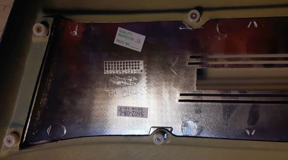

2) In das "Upper Front Quartel Trim Panel" werden die seitlichen Lufteinlässe integriert.
Diese passen bei mir gar nicht und scheinen nicht original zu sein. Das Panel ist noch ein original Teil. Bevor ich jetzt mich an die Resto von diesem beiden Teilen mache, die Frage, ob ich mit den Nachbauten eine Verbesserung erzielen kann?
Nachbau
Meine Panels:
Frontansicht: (geht noch) Seitenansicht: (stört mich) Rückansicht: (passt gar nix) 3) Die Tage bin ich im Keller über den Car Jack geflogen. Ist dieser original? Auf den Bilder sieht die Wagenaufnahme immer anders aus.
4) Kann man eigentlich den Namen vom Threat im Nachhinein ändern? Ich glaube das wird hier eine längere Geschichte

...zu 2. das sind Repro-Teile; die org. sind aus Metall und sauschwer.
Da meine auch ned mehr schön waren viewtopic.php?f=44&t=24901 habe ich jetzt auch Repro-Teile von Scott Drake verbaut.
Allerdings haben die auch nicht gleich so gut gepasst; ähnlich wie bei Dir. Habe dann die Löcher etwas erweitert, damit das Gitter weiter nach vorne kommt und längere Befestigungsschrauben genommen (mit den kurzen Dingern die dabei sind kann man kein "Zug" drauf geben) und dann kann mans anschauen:

Die Idee mit dem Ausfräsen (Dremel) und eine andere Befestigungslösung war phantastisch. Damit konnte ich das Gitter komplett ran ziehen. Jetzt geht es ans abschleifen.

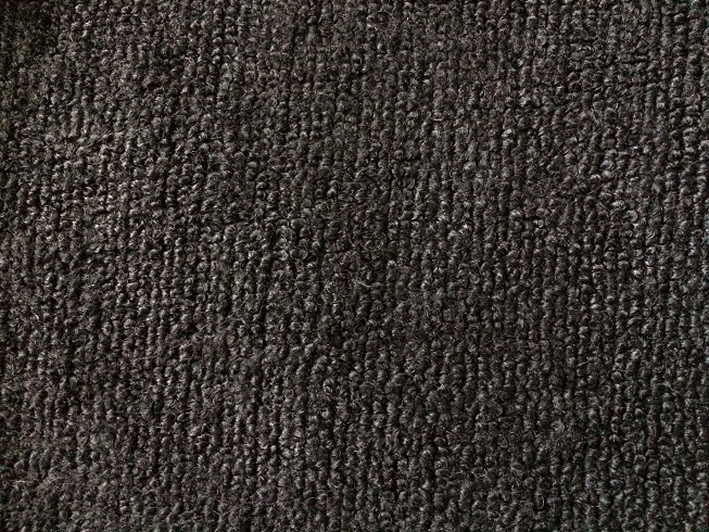

Teppich nachfärben:
Da im Budget erstmal kein neuer Teppich drin ist, muss der alte noch 1-2 Saisons halten.
Ursprungszustand: Schmutzig und von der arizonischen Sonne verbrannt. Auf diesem Bild sieht man ganz gut die Auswirkungen des fehlenden Kondensatschlauches des Heizungskastens... Mit Teppich Reiniger gereinigt und gesaugt: Mit Color Matic Textilspray lackiert (die Amis nehmen Fabric Color Spray ... ist das gleiche) Bin mit dem Ergenbis echt zufrieden.
Richtig schwarz geworden und keine verklebten Fasern nach dem Trocknen. Wirkt original noch schwärzer als auf dem Bild.
