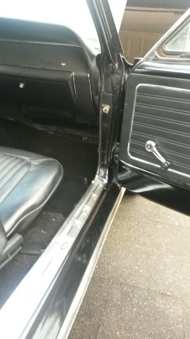

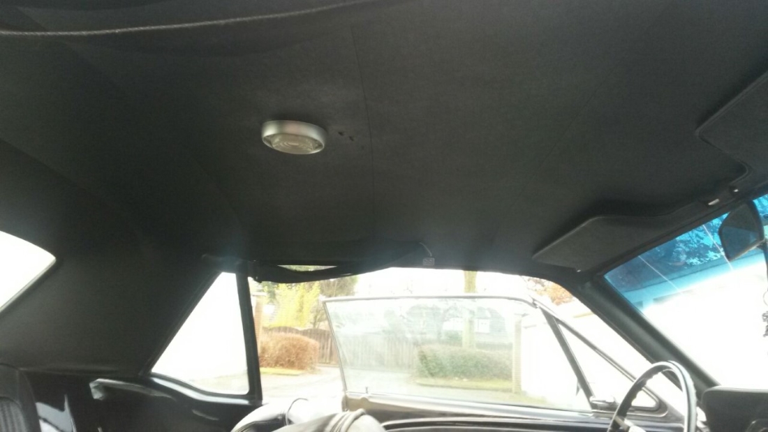

So die letzten 10 Fotos...
Danke schon mal im Voraus für alle Erkenntnisse (auch wenn die aus der Ferne und anhand von Fotos sind) aber vielleicht kann ein geschultes Auge etvl. was erkennen.

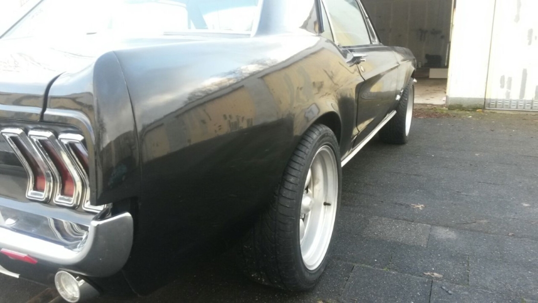

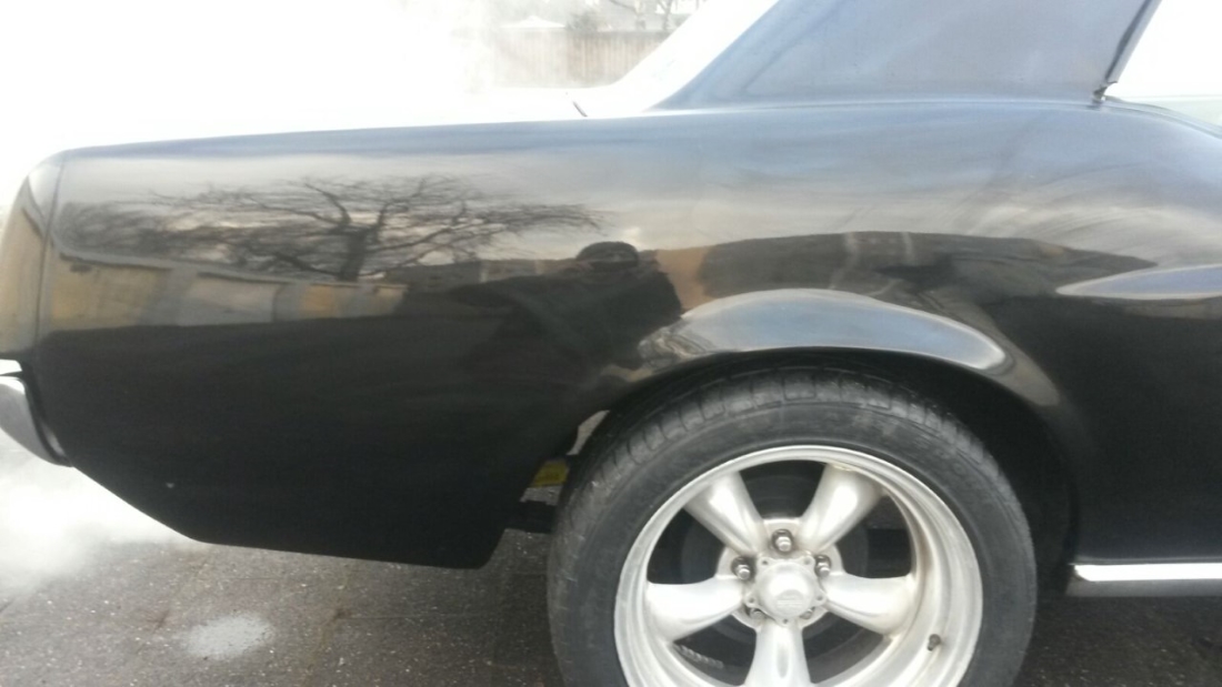

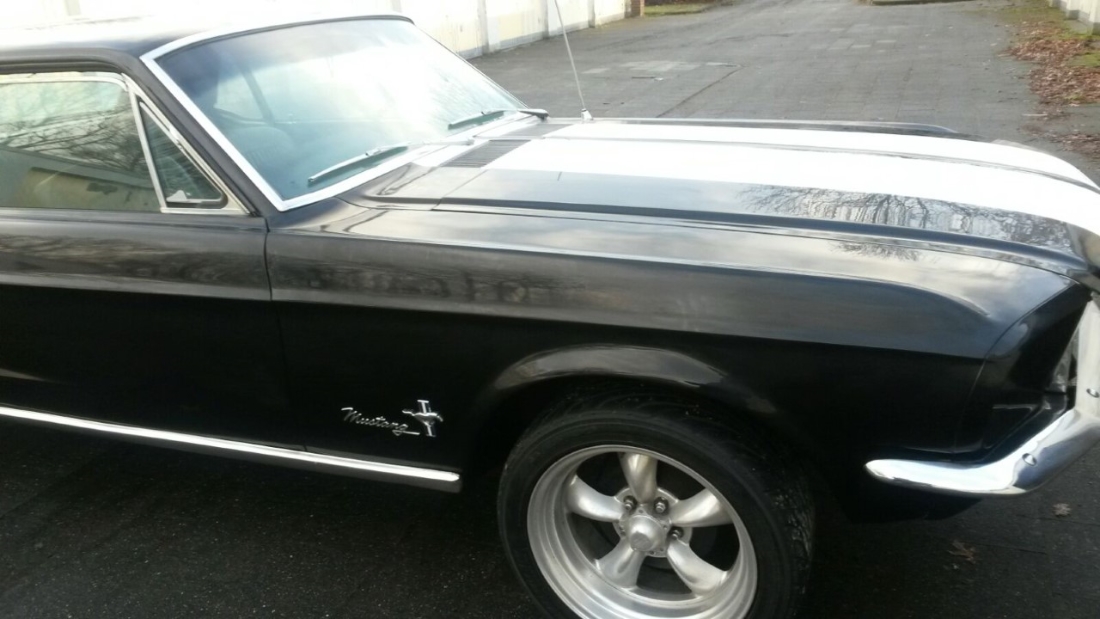

Re: Enttäuschung

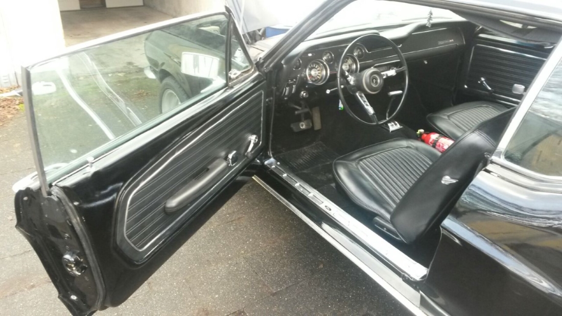

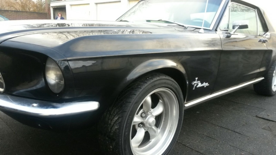

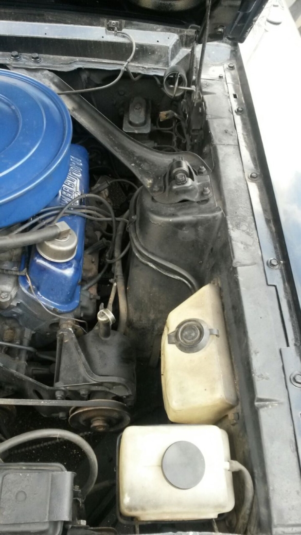

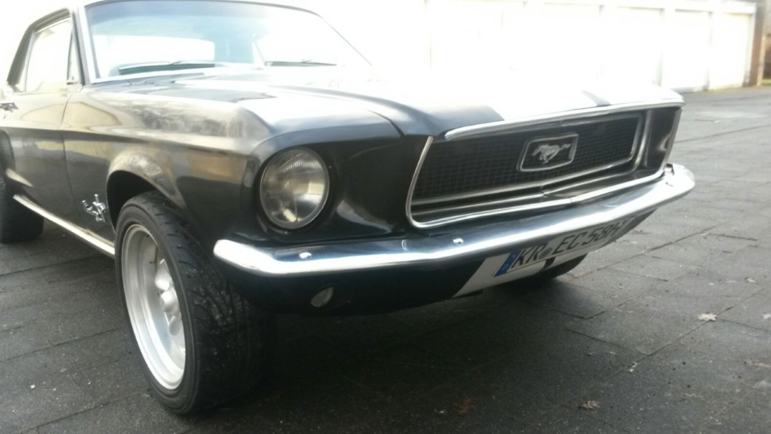

Sind DIE Räder eingetragen?
Wenn ja, mit welchem Wortlaut?
Wenn der Wagen eingelenkt vorne einfedert, reißt Dir Kotflügel kaputt!

Re: Enttäuschung
@ Heiner:
...Das nenne ich mal nen Resto Thread den man gaaaaaaaanz von vorne mitverfolgen kannEjcej hat geschrieben:...... Das die Felgen nicht eingetragen sind hat er mir gesagt das war mir bewusst aber das die aufsetzen und so nicht fahrbar ist hat er mir nicht gesagt

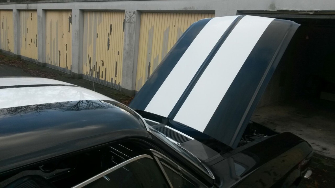

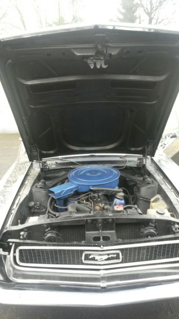

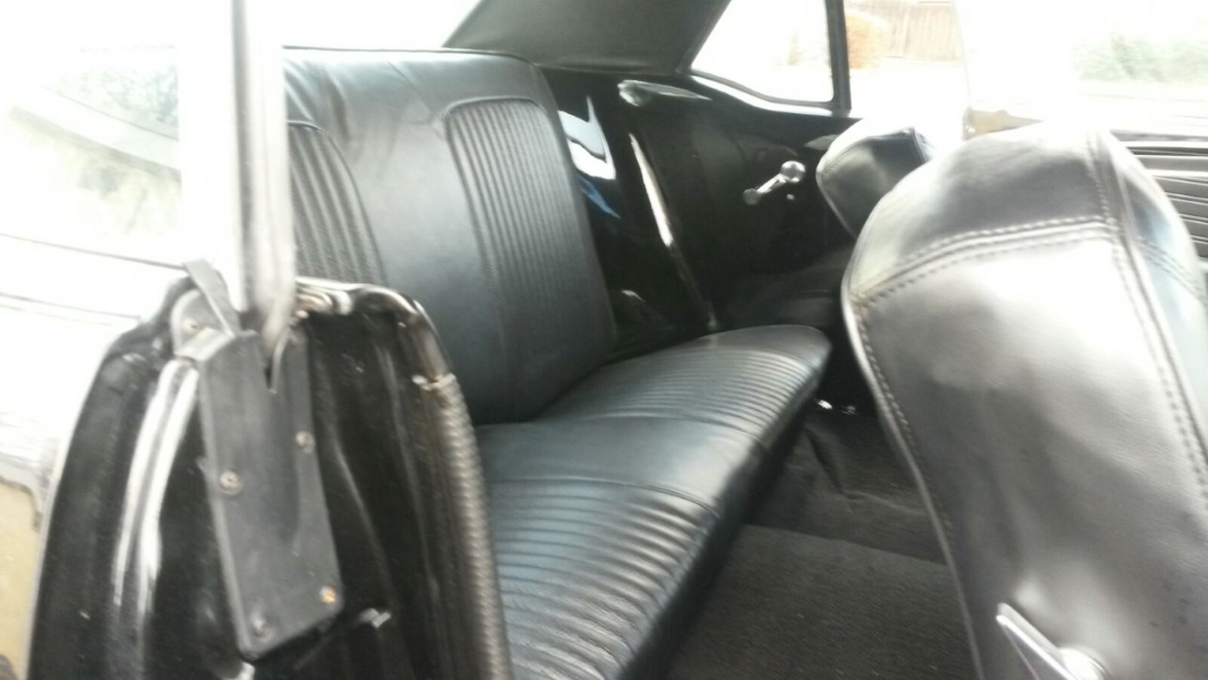

Re: Enttäuschung

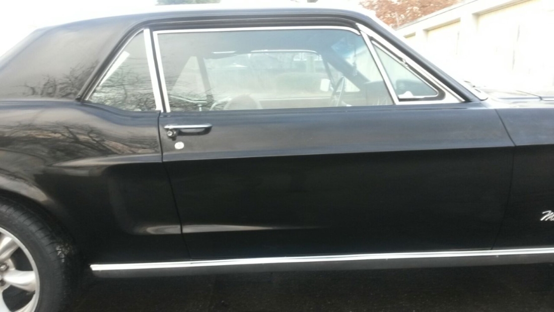

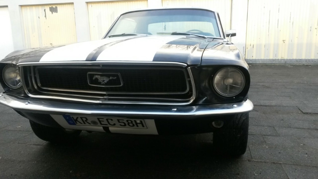

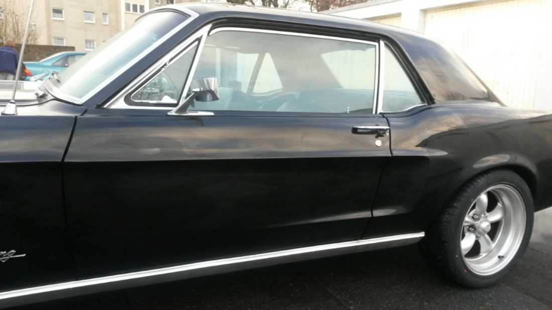

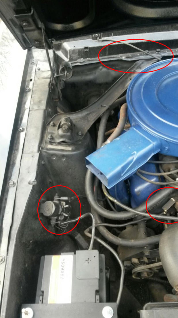

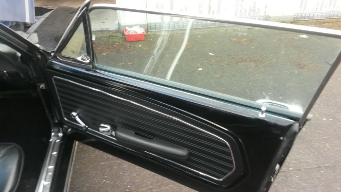

um noch etwas konstruktives abzugeben:
Falls das ein Duftbaum ist wurde vermutlich versucht den Modergeruch im Innenraum zu übertünchen
Diverse Anbauteile wurden "mitlackiert"
Das Stehblech ist durchgerostet
Wo sind die Zierleisten?
Die Antenne ist auf der falschen Seite
Was wurde mit der originalen Bohrung auf der Beifahrerseite gemacht (falls vorhanden war)?
ganz zu schweigen von der nicht legalen Rad Reifen Kombi. Wie willst du das beim nächsten TÜV klar machen oder im schlimmsten Fall bei einer Versicherungsleistung bei der du der Verschulder bist.....
usw. usw. usw.
Auch wenn du dich in den Wagen schon "verkuckt" hast würde ich versuchen das der Händler den Gaul zurück nimmt....
Wird ne riesen Baustelle......

Re: Enttäuschung

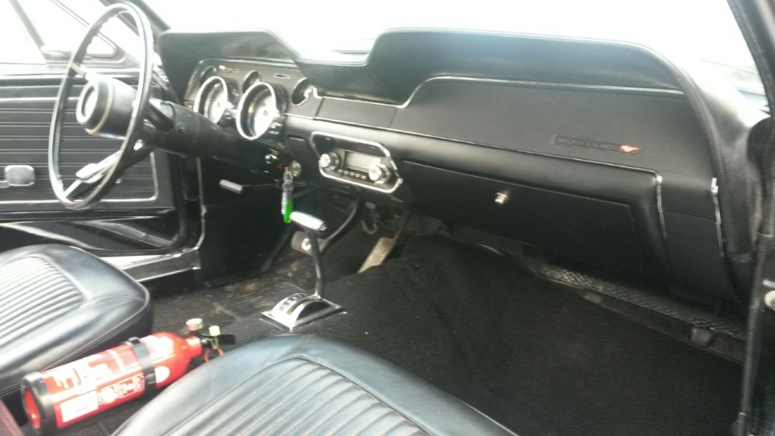

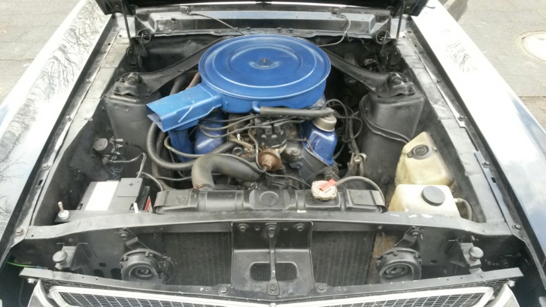

Neben den vielen technischen Mängeln:
betriebsfremder Hauptbremszylinder
Lenkrad vom 67er
Und wenn ich mit so anschaue, daß mich Leute anrufen, die keine H-Zulassung wegen falschem Tankdeckel und falschem Lenkrad bekommen, fragt man sich welche Vorgaben hier bei der H-Zulassung angewandt wurden.
Wie meine Vorschreiber schon erwähnt haben könnte die Rad-Felgenkombination bei der ersten TÜV-Abnahme mit einem Prüfer, der Ahnung von der Materie hat, zum Problem werden. Auch ein Sheriff mit Ahnung könnte da schon eine Mängelkarte ausstellen.
Lenkrad vom 67er

- markitzero
- Beiträge: 688
- Registriert: Fr 1. Jul 2016, 13:21
- Fuhrpark: `68er Mustang C-Code Coupé 289 2V (Sold)
Re: Enttäuschung
....die Sidemarker sind auch weggespachtelt worden........

Re: Enttäuschung

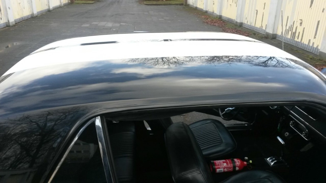

Was steht denn im Kaufvertrag? 67er oder 68er? Wenn er Dir als 67er verkauft wurde obwohl es ein 68er ist sollte das doch schon Grund genug für eine Rückabwicklung sein! Dann hast Du ja nicht das bekommen was Du gekauft hast. Müsstest Du mal Deinen Anwalt fragen.
MMn typische Verkaufslackierung. Alles schwarz übergeduscht, auch im Innenraum. Schwarz läuft halt irgendwie immer... Streifen drauf und ab...
Wie war denn die Originalfarbe?
Bei der Antenne musste ich allerdings etwas schmunzeln
