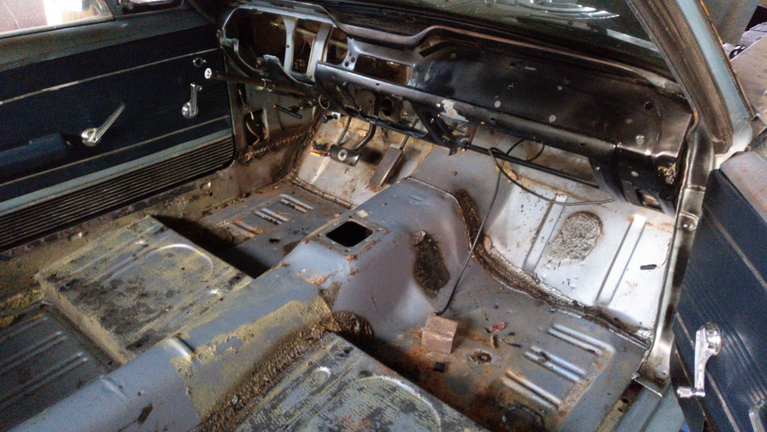

Nachdem ich diese Jahr erstmal ein bisschen mit dem Mustang durch die Gegend gefahren bin, habe ich jetzt mal mit dem Innenraum angefangen (zumindest halbseitig, sodass ich immernoch fahren könnte :mrgreen:).
Beim weiteren Fahren sind mir bis jetzt keine größeren Probleme untergekommen; nur die Hupe will nicht mehr und nach links lenkt es sich leichter als nach rechts.
Hier mal ein paar Bilder:
Das Blech sieht auch unter dem Kickpanel besser als erwartet aus.
Mit den ganzen Kabeln muss ich noch etwas kämpfen und durchblicken :oops:
Hier sieht man wie einer der Vorbesitzer einfach alles schwarz gesprüht hat... Soll wieder blau werden.

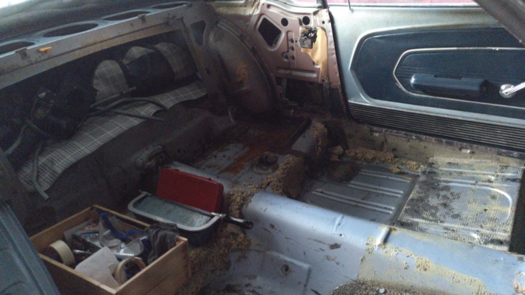

Sehr geil, der ganze Teppich ist offenbar schön mit Sprühkleber verklebt worden... Da wollte wohl jemand, dass ich mehr Arbeit habe :evil:
