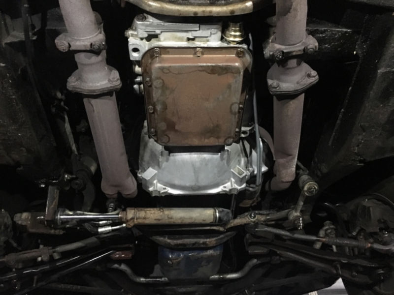

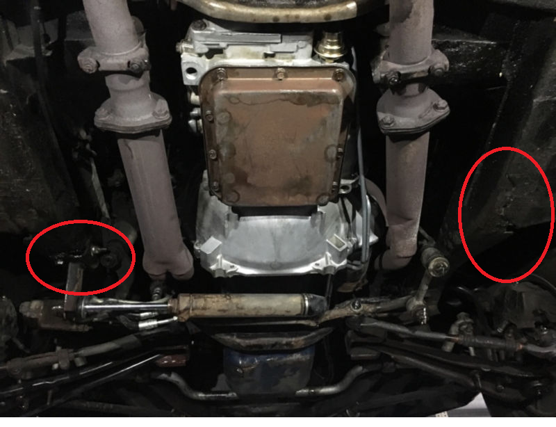

Bitte mal jemand mit Ahnung einen Kommentar zu den beiden Bildern: einmal original aus der Annonce, einmal mit den roten Kreisen bei den 2 Stellen, die ich hinterfrage:
Cabrio unten-1.png (663.67 KiB) 592 mal betrachtet
Cabrio unten.png (467.41 KiB) 592 mal betrachtet
Dankeschön, Gruß Norman

Links, wegen der Fächerkrümmer tiefer gelegter Servozylinder, rechts (Scheissbild) Gammel!?

In der Annonce selbst ist das Bild vielleicht etwas besser, weil etwas heller:
https://suchen.mobile.de/fahrzeuge/deta ... =ASCENDING
Bild 13 von 15
Sieht an dem Winkel für den Servo links oben am Ansatz gammelig aus, rechts irgendwie auch, schlecht aufgeschweisst oder so...
HomerJay
Beiträge: 5145
Re: Benötige eine Spaßbremse
Beitrag von HomerJay »
Sieht aus wie ne
mieserabel gebratene Schweißnaht, oder irgendwas durchgefaultes, was lausig versucht wurde zuzubraten.
Wenn schon so einfache Dinge wie die Fensterschachtdichtungen ( Bild 5/16 und 6/16 ) nicht gewechselt wurden, möchte ich nicht wissen wie es mit anderen Wartungsstau aussieht :?

Ich würde nicht sagen dass es für den Preis top oder Flop ist. Jedenfalls würde ich es nicht wegen fensterschachtleisten abhängig machen. Motorraum aufhübschen kannst jederzeit selber machen. Die Substanz/Rahmenteile/Schweller ist bei unseren Cabrios das A u. O.
Die Stelle in dem rechten Kreis finde ich doch etwas besorgniserregend aber machbar. Wenn man es perfekt will reichen 50000€ nicht denke ich. Der Grill und das Riffelblech am kühler sehen aber Kacke aus :D
Gruß Kiri
