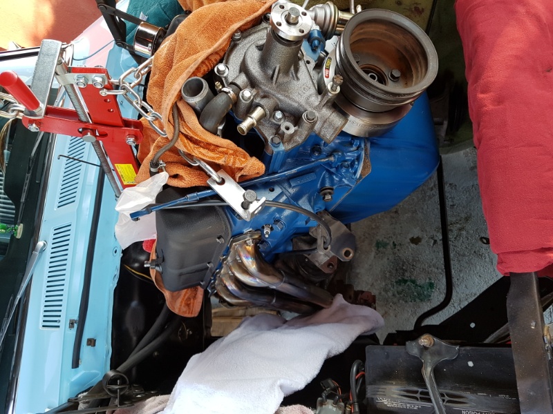

@Harald,
was Du da machst ist völlig falsch!
Schrauben sollen tunlichst nicht auf scher belastet werden, dafür sind sie nicht gedacht und auch nicht geeignet!
Schrauben sind auf Zugbelastung ausgelegt, nur so funktionieren sie Richtig und Sicher.
Bei Biege & Scherbelastung ist ein unvermittelter Bruch vorprogrammiert, denn das Gewinde fungiert Quasi als Anfangspunkt für den Riss/Bruch.

Uiuiui Micha
Da hast du mich erwischt, da hatte ich auch ein schlechtest Gewissen, ist ja noch gut gegangen.
Das Aggregat sollte unbedingt rein.

Wenn ich ehrlich bin, hab ich die Motor/getriebeeinheit auch bisher immer so rausgehoben, also Schrauben radial belastet.68GT500 hat geschrieben:@Harald,
technisch hat der Micha natürlich recht, sollte man nicht machen. Ich hab bisher immer mit alten ARP-Schrauben gearbeitet, wo die Geweinde irgendwo vermackt waren, also für Montage nicht merh geeignet. Die haben eine ziemlich hohe Festigkeit, sodass auch die Kerbwirkung an den Gewinden wohl nix ausgemacht hat.
Aber wie gesagt, sollte man -besonders mit "normalen" Schrauben besser nicht machen.
