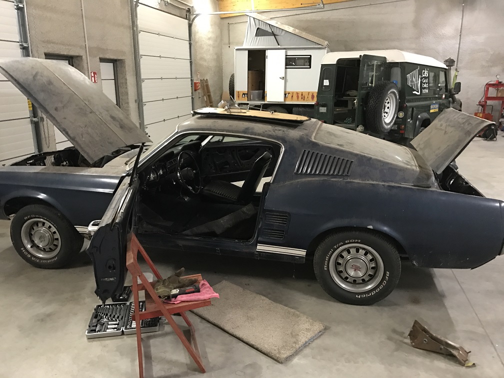

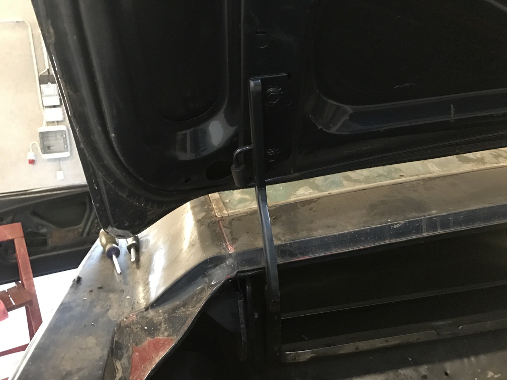

ich hätte noch ein paar fotos
- IMG_7370.jpg (344.19 KiB) 2218 mal betrachtet
- IMG_7368.jpg (521.6 KiB) 2218 mal betrachtet
- IMG_7367.jpg (487.1 KiB) 2218 mal betrachtet
- IMG_7366.jpg (542.99 KiB) 2218 mal betrachtet

Re: 1967 Fastback S-Code GT
Natürlich ist es Arbeit, aber überschaubar. Was ich bisher gesehen habe, haben die vorderen Bodenbleche jeweils ein kleines Loch und am Heckblech gibt es was zu tun. Vermutlich auch an den vorderen Türecken, zumindest auf der Beifahrerseite. Also alles nichts wildes. Sonst schaut alles sehr solide aus, inklusive Motorraum, den ich dank ausgebauten Motor gut prüfen konnte.
Aber wie gesagt, genaueres werde ich erst nach der Demontage sagen können, ich bin aber zuversichtlich, dass es keine großen Überraschungen gibt.
Der Wagen kann 94 aus Arizona, wurde dann 3 Jahre genutzt und stand dann 20 Jahre in einer trockenen Garage.
Ich werde jhier definitiv weiter berichten.
Lg Martin
Lg Martin

Hallo Leute,

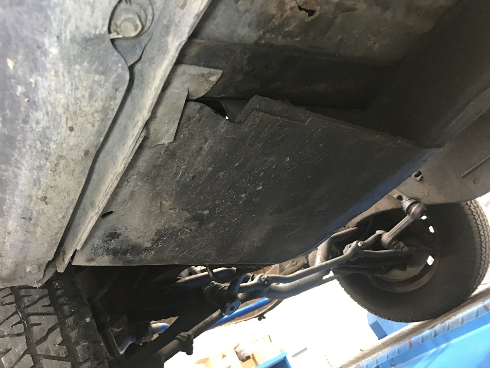

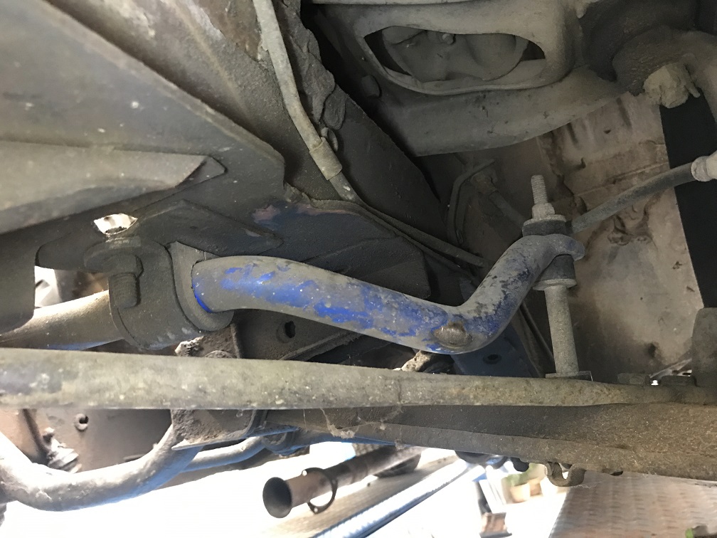

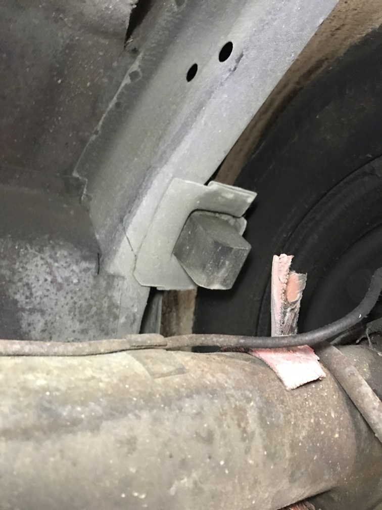

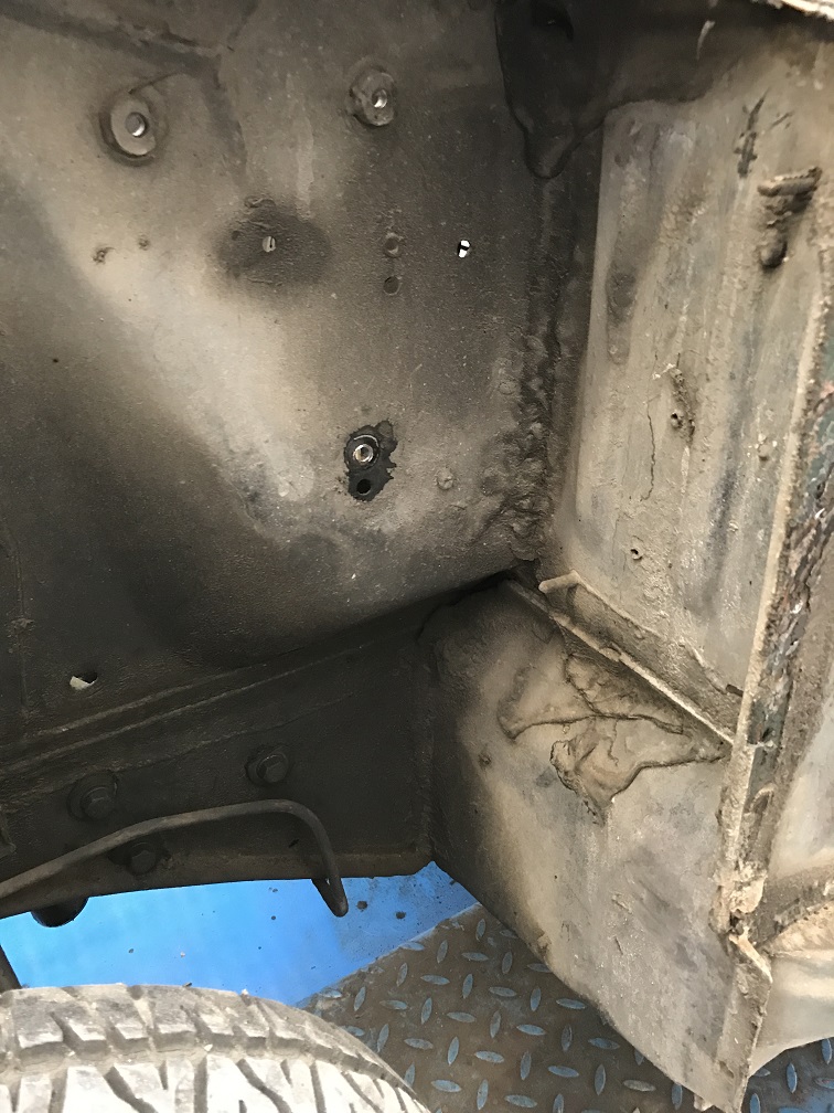

Am Wochenende konnte ich endlich mit dem Zerlegen beginnen. Was ich bisher gesehen habe, bestätigt mir ein grundsätzlich solides Auto, zumindest was Rost betrifft. Außer den bekannten Stellen (Bodenblech vorne zwei kleine Löcher, vordere Ecke Beifahrertüre und Heckblech oben am Übergang zum Kotflügel) habe ich bestenfalls etwas oberflächlichen Rost gefunden.
ABER wesentlich mehr Arbeit dürften mir einige Grobmotoriker verursacht haben. Der Wagen wurde mind. einmal sehr unsanft mit dem Stapler angehoben, was ein ziemlich verbeultes Bodenblech inkl. der vorderen Rahmenträger zur Folge hat. Je nachdem ob sich am Bodenblech nach dem Sandstrahlen noch mehr Löcher zeigen, werde ich es gleich in ganzer Länge tauschen, oder die verbeulten Bereiche ausklopfen.
Alle 4 Radläufe sind umgebördelt, hinten waren auch mal High Jacker montiert, man kann sich also vorstellen wie der Wagen in den 90ern ausgesehen hat
Das hat rechts hinten zur Folge, dass der Radlauf rechts hinten auf einer Länge von ca. 10cm eingerissen ist, was umso bedauernswerter ist, weil er sonst rostfrei wäre
Trotzdem bin ich bisher mit dem Zustand zufrieden, ich hoffe das ändert sich nicht noch grundsätzlich
Die Kotflügel, Hauben und Türen gehen jetzt einmal zum sandstrahlen, in der Zwischenzeit wird der Rest zerlegt.
Bis demnächst...
Martin
Bis demnächst...
Martin
