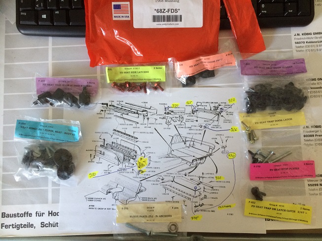

ich kann dir empfehlen bei AMK oder CJ oder sonstwo die komplettpakete von AMK zu bestellen.Ich hatte damals bei einem Feature (20 % off oder sowas bei CJ zugeschlagen für das komplettschraubenpaket Innenraum)
Du bekommst pro Einheit kleine eingeschweisste päckchen mit zettelchecn drin. Ich habe mir immer die Baugruppen aus der Fort Parts and Body Illustration ausgedruckt und anhang der Nummern die Tütchen zugeordent. Wenn man jede Baugruppe einzeln bei Velocity kaufst, wird es zu teuer.
is aber eher was für nen tristen winterabend...
sah dann so aus:
Gruß Frank

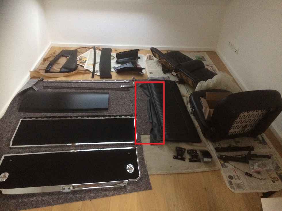

Momentan stehe ich vor dem Problem, dass meine Rücksitzbank ziemlich lose ist und ein Spalt zur Rückenlehne sichtbar ist.
Kann die Sitzbank einfach nach vorne raus ziehen...

ich weiss jetzt nicht wie es beim Coupe ist, beim FB geht ist der "Bezug" größer und wird in die Rückwand Bodengruppe mit 4 Flachkopfschrauben angeheftet. Die Lücke habe ich auch, schaue aber nicht auf das Metall sondern auf schwarzes Kunstleder.
Du kannst ja hinten an die Rückwand etwas schwarzes Kunstleder kleben, so dass zumindest optisch dort kein heller Hintergrund raus kommt.
