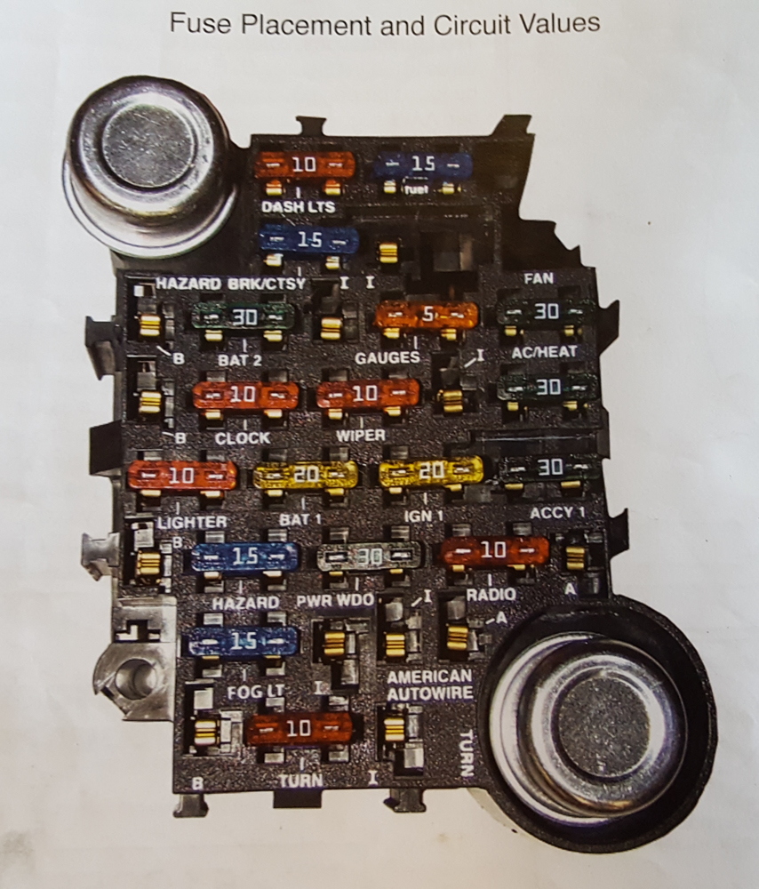

nee, die Steuermodule sind dabei. Das Problem sehe ich bei einer stabilen Montage. Im Sicherungskasten sind Fassungen für die Relais, da müsste ich mit Steckschuhen rein, das stinkt mir. Das ist geplante Obsoleszenz :roll:
Lastunabhängige Relais :?: Kommen die in denselben Gehäusen wie die Originalen? (Eben Steckeranordnung), elektronische, in den separaten Kästchen mit den Kabelschwänzen habe ich noch, der Leidensdruck ist aber (noch) nicht so hoch, dass ich damit was "bastle".

...hier das Bild Sicherungshalter
UVG KTG Firmen.JPG (588.84 KiB) 1585 mal betrachtet
Re: Rückleuchten
Ja, AA, moderne Sicherungen mittelalterliche Blinkgeber!
DAS ist Obsoleszenz!!!
In vernünftiger Ausführung spricht nichts gegen die mit PASSENDEN Kabelschuhen versehenden einstellbaren Blinkgeber!
Schliesslich musst Du die Sequenzdauer und dern Erregerimpuls in Einklang bringen. Sieht sonst wie gewollt, aber nicht gekonnt aus!

...jaahaaaa :roll: , dacht's mir schon. Drum war ich eigentlich gaaaar nich soo schaaf auf den Sequentialshice. Ich werd' mal einen fliegenden Test machen und dann weiterschauen. Wenn ich die mittelalterlichen Relais nicht mehr brauche, kann ich deren Sockel ja als Lötstecker missbrauchen.
Hab's schon kommen sehen, Eitelkeit muss leiden...... :roll:

LED ist doch irgendwie nicht die Lösung. Dann hättest Du das auch direkt mit diesen fertigen LED-Sets machen können.
Wenn Du doch ohnehin die elektronischen Relais hast, kannst Du da doch einfach mal Kabelschuhe dran machen und erstmal testen, ob es Dir gefällt. Ein Einbauort findet sich dann immer noch. Und letzendlich sind Deine Sicherungen auch nicht mehr als zwei Kabelschuhe. Das sich das rausrappelt....glaube ich nicht. Bass(o) hin oder her. ;)
