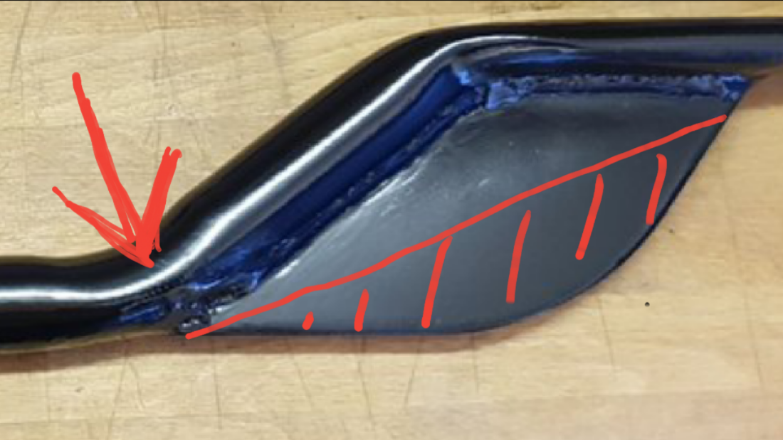

Ich hatte übrigens zwischen den Jahren meinen Crossmember mal mit Blechen versteift. Vermutlich bingt das wenig bis nix, aber ich hatte mal wieder Lust zu schweissen. Im Frühjahr wird dann getestet!

Sorry, aber von der Statik her ist das ziemlich sinnfrei! :|

Was hat das mit DIESEM Crossmember zu tun???
2020-06-10 19.49.17.png (732.03 KiB) 602 mal betrachtet
Schraffierter Bereich wirkungs/sinnlos, Pfeil weist auf weiterhin schwache Stelle.
Dein Link beschreibt komplett andere Maßnahmen.
