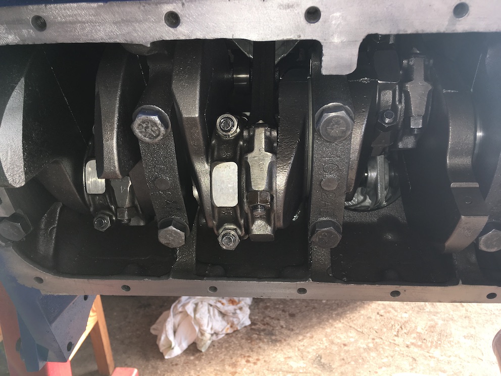

Das war die Ausgangsbasis, den Vergaser habe ich aus USA
Ich war überrascht wie sauber es da unten drinnen war

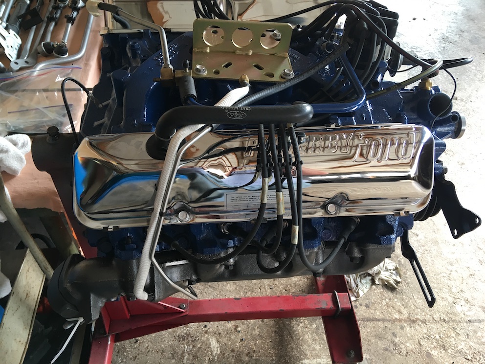

Saubere Krümmer mit neuen Dichtungen und neue Kerzen

...Concour Kabelbaum Decals...

...na ja es geht voran...
