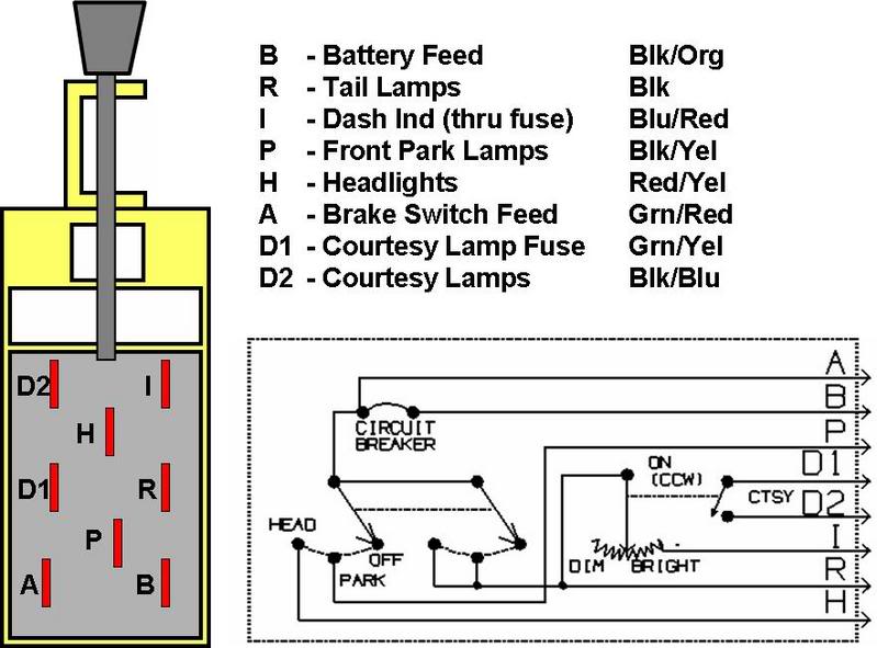

Ich kram das ganze hier mal aus.
Gab bei mir im Sommer auch Ein/Aus schaltende Lichter gehabt. Bin heute wieder das erste Mal gefahren und meine Frontlichter gehen gar nicht mehr.
Kann ich den Lichtschalter testen/durchmessen? Hab den schon ausgebaut und möchte sicher sein, dass er der Übeltäter ist.
Gruss Steffen

Klar, messen/durchklingeln.
Hast nicht erstmal geprüft, ob überhaupt Saft ankommt? Gerne geht auch einfach mal der Fußschalter kaputt!

So mal am Fußschalter getestet. Da kommen nur 5,xx volt an. Also sollte es doch der Lichtschalter sein.
Werde nur nicht ganz schlau draus, welceh ich durchklingeln muss um Licht zu testen. Kannst du mir da helfen.

Vielleicht anhand dessen?
