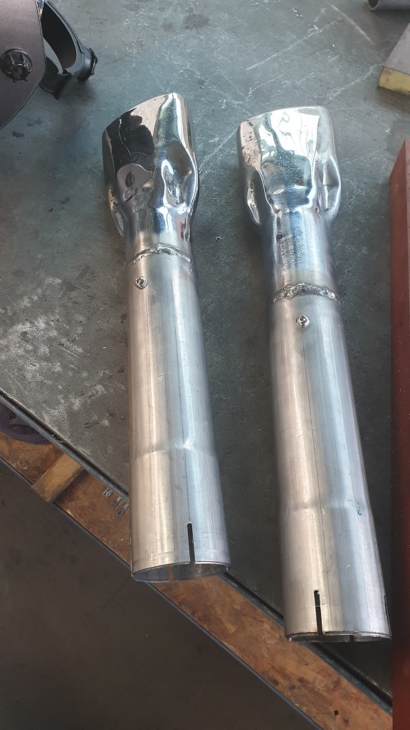

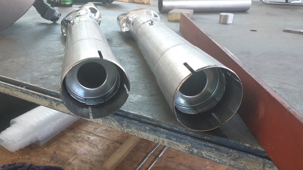

so ich habe die Endrohre mit den DB-Killern fertig.
Ich habe da die letzen 45cm der beiden Stränge gekürzt, relativ knapp anch der Biegung über der Hinterachse, dabei habe ich genug stehen lassen um die beiden Verlängerungen aufstecken zu können.
An die Verlängerungen ist jetzt das Chromendrohr angeschweißt, leider sind die schon recht pickelig. Aber für diese Saison oder die nächste reicht das noch, da gibts wichtigere Baustellen. In den Endrohren sind jetzt die DB-Killer montiert, diese werden mit einer Schraube auf der Oberseite gesichert. Die Endrohre selbst werden mit einer normalen Schelle montiert. Dadurch kann man die auch supereinfach wieder abziehen und die Angstflöten :lol: wieder rausnehmen. Gemessen liege ich jetzt bei ca. 98DB bei 3500Umin, zum Vergleich werde ich irgendwann mal die DBKiller wieder rausbauen und eine saubere Vergleichsmessung machen. Das Dröhnen im Innenraum ist jedenfalls komplett weg. Dadurch kommt jetzt die heulende Hinterachse wunderschön zur Geltung :lol:

Ja, bin erst mal zufrieden mit der Sache. Die Lautstärke ist deutlich runter gegangen. Man hört den Gaul noch, aber es ist nicht mehr unangenehm beim Fahren. Es dürfte irgendwas zwischen 10 und 15Db gebracht haben, wenn ich mal die Zeit finde mache ich da ne genaue Messung, mit und ohne.
Und es ist eben auch wieder schnell ausgebaut. Ob die schon deutliche Querschnittsverengung sich negativ auswirkt muss die nächste Zeit zeigen, aber ich habe erst mal Zeit gewonnen und die Anlage muss nicht gleich neu.
