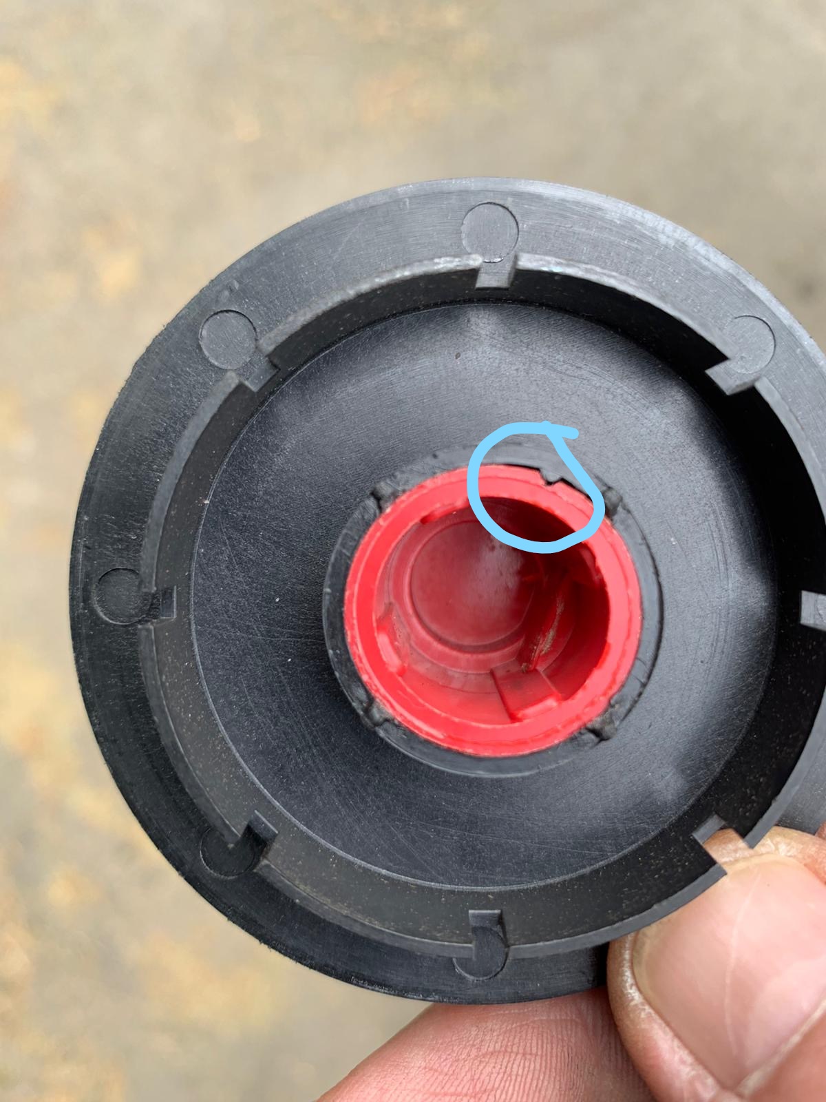

Mal noch ein Bild vom Übeltäter, der Finger hat sich aus der Arretierung der Grundplatte gedreht :-/

Da drücke ich dir die Daumen und hast du die Arretierung neu eingeklebt?

Danke Dir Harald. Genau, Finger neu eingeklebt und zur Sicherheit mal einen Neuen bestellt fürs Handschuhfach
Nach dem Einkleben ist er gleich sauber angesprungen.
