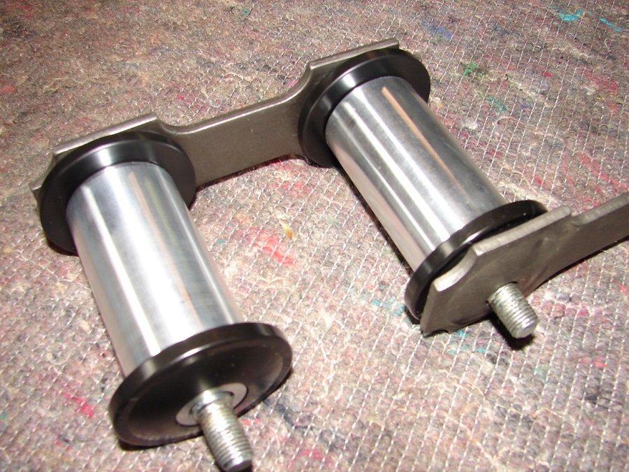

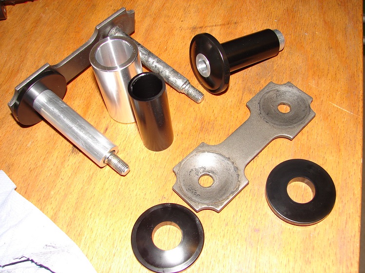

OK Bär-Bel ist mein Spitzname aus den Zeiten als im Fernsehn Werner Lief, und ich mit dem VW Käfer 1/4 Meile gefahren bin. geschätzt 1988.
Ich habe mal 2 Bilder von den ersten Buchsen Sätzen angehängt.
Vorher waren die Shakel in Gummi Buchsen gelagert, hinterher in Alu Buchsen mit POM Seitenführung und POM Mittelteil.
Wie der Michael schon beschrieb, verschleißfrei. meine im Mustang wurden bei ca 50.000 Km mit dem Mustang zusammen verkauft.
Markus die Vergangenheit wird man nicht los Bernhardt

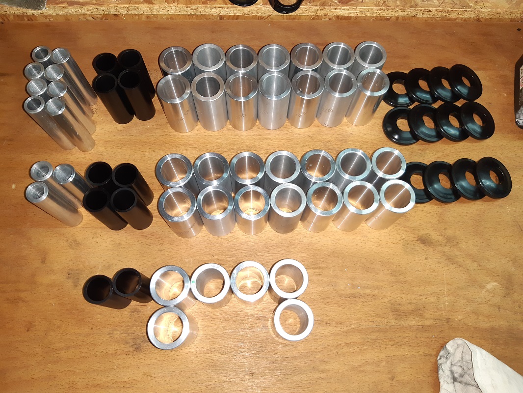

Aktuell auf dem Tisch wieder ein Satz der vollständig ist und verschickt werden kann,
im Foto die hintere Doppelreihe ist das was ich wegschicke damit sich jeder die für sein Fahrzeug passenden Teile raus klauben kann.

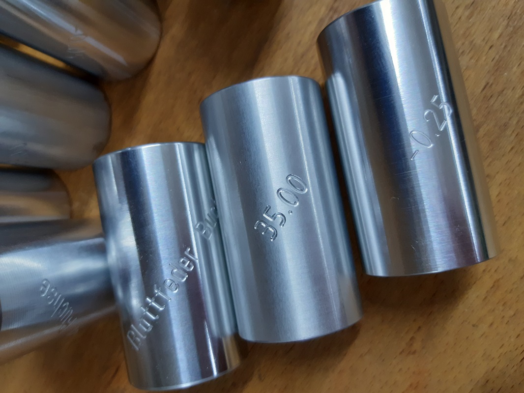

das andere Foto zeigt die verschiedenen Buchsen mit Durchmesser angeben, die gestaffelt um 0,05 mm steigend von Durchmesser 35,00 bis 34,75mm bei liegen, jeweils 2 Stück, und natürlich für verschiedene Shakel Stangen Durchmesser. die inneren Hülsen.
Markus der sich den Wolf sortiert Bernhardt
