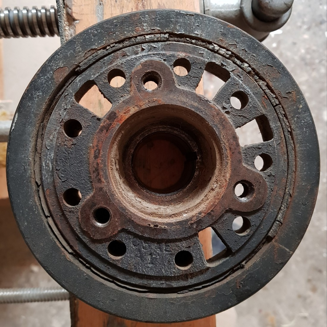

So, hab den Balancer ausgebaut, ein Bild des Schreckens.
Das Gummi ist nur noch ein poröse harter Kunststoff und mit dem Hammer lässt sich der Außenring schon bewegen.
Danke nochmal für die Info das Ding zu tauschen.
Jetzt warte ich nur noch auf den neuen von Kiri.

Ich wollt mich nochmal bei euch bedanken.
Gut das Ihr so freundlich wart mich auf den defekten Balancer hin zu weisen.
Der neu von Kiri ist schon verbaut und der ist Spitze. Danke auch dafür.
Ich glaube ihr habt meinen Motor gerettet.
Bin zu meinem Kfzler und hab kurz abgeblitzt.
Der ZZP. Stand im Leerlauf ohne Vakuum auf ca. 34 vor Ot.
Jetzt hab ich 12 im Leerlauf und 36 bei über 3500 ohne Vakuum, perfekt.
Danke und liebe Grüße vom Niederrhein

Hast Du den angezeigten OT mit dem tatsächlichen OT abgeglichen oder "nur" den neuen Balancer draufgesteckt?
Es gibt MINDESTENS drei verschiedene Ausführungen des Balancers AB WERK (OK, mit dem Dreiloch-Balancer nur zwei), die unterschiedliche OT-Lagen haben. Ein Abgleich ist also DRINGEND angeraten!
Theo
Theo

Da die Ot des Originalen mit dem des neuen überein stimmen gehe ich davon aus das das so stimmt.
Der Motor läuft jetzt auch viel besser und springt hervorragend an.
Werde das bei Gelegenheit aber prüfen!
