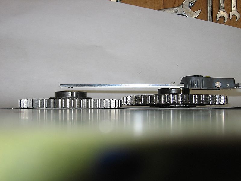

Heute ist der Zahnrad Kettensatz für die Nockenwelle gekommen.
Prima er passt. Die Kette hat dieselbe Breite, das Zahnrad gottseidank nicht.
Sowohl in der Fachliteratur als auch im Handel habe ich keinerlei Hinweise gefunden daß es hier verschieden hohe Naben gibt.
Egal, die alten Teile waren eh am Ende und hatten viel Spiel, ab in die Tonne.

Welche Seite kommt den zur Nocke? Vielleicht drehst du die Teile um 180 Grad und vergleichst die nochmal, und dann so, dass deine Schieblehre nicht mit dem Korpus auf einem der beiden draufliegt. Vielleicht sind die dann annährend gleiches Backspacing. :roll:

nein es ist unbedingt wichtig und richtig daß das Zahnrad 3 mm dünner ist, so wie abgebildet. Es wundert mich nur daß es breitere Räder überhaupt gibt.
Schau ein paar Zeilen in meinem Thema zurück, das breite , falsche, Zahnrad wurde vom Vorbesitzer eingebaut und hat meinen Steuereckel zerfräst .
Als Ergebnis ist der Motor voller Späne. Pleuel- und KW Lager haben satte Riefen. Da bin ich froh daß ich jetzt so ein schmales habe. Passt einwandfrei.
Man kann es nur in eine Richtung einbauen, das hab ich als erstes überprüft.
Richard

ja du hast gefragt auf welche Seite kommt der Exzenter : auf die Unterseite auf welcher die Räder im Bild liegen.

es gibt Radsätze für den älteren einteiligen Benzinpumpenexzenter und welche für den neuen 2 teiligen Exzenter.
Du musst zu deinem Radsatz den passenden Exzenter und auch den passenden Stift verwenden!
