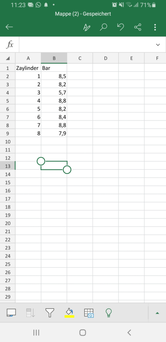

Danke für die Tabelle, die ist super. Mit den Einstellungen die ich jetzt haben läuft er recht gut.
Habe allerdings gerade die Kompression gemessen.
Zyl 3 ist mit 5,7 Bar übel daneben. Wie mach ich da jetzt weiter?
Gemessen habe ich nach ca. 15min Fahrt, alle Kerzen raus, Vollgas und Orgeln.

Nachtrag, mit Öl im Brennraum wird die kompression nicht besser... also eher Ventile. Kanns sein dass due nur sehr verkokt sind weil er länger so extrem fett gelaufen ist?

Mit der Kompression liegst du aber generell sehr niedrig, mein C- Code drückt so um die 9 bar.

Nimm die ventildeckel runter weinst Glück hast ist ein pushrod verbogen oder locker, mess den ventilhub von dem Zylinder vielleicht ist die nocke rund.
