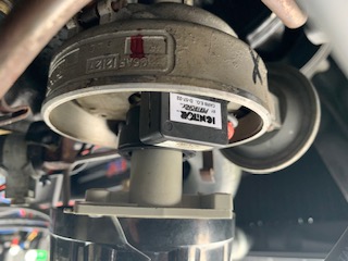

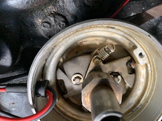

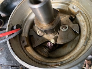

So, hab den Verteiler mal auseinandergenommen und alles fotografiert.
Auf mich macht das Innenleben noch einen schüssigen Eindruck, alles leichtgängig und augenscheinlich funktionstüchtig.
Federn sind auch da und erledigen Ihren Job (kann ggf. die Federvorspannung nicht mehr passen?).
Es ist ein C5AF-N mit einer Ignitor I und neuer Unterdruckdose...

sieht sehr gut aus, Du hast sogar die Gummis noch über der Begrenzungsnock, top, da sollte dann alles passen, leicht abschmieren und wieder zusammenbauen!
Hast du eine MSD Box oder ähnliches verbaut, die alten analogen können auch zeitlich etwas verzögern.
Ansonsten weiß ich nicht weiter müsste dann doch alles stimmen, vielleicht ist die Zündpistole zu langsam bei Drehzahl. Hab keine Ahnung woran es sonst noch liegen könnte.
Gruß Marc
Gruß Marc

Hab vielleicht doch was gefunden!
Der Nocken sollte eigentlich am Gummi anliegen. Sieht auf dem Bild nicht so aus.
Dann würden dir ein paar Grad Verstellung fehlen.
Gruß Marc
Gruß Marc

Schau bitte auch nochmal hier,
dein Slot sieht sehr klein aus Vergleich mal die Maße.
viewtopic.php?f=9&t=31791&p=303644&hili ... ft#p303644
Gruss Marc
Gruss Marc

Der Slot auf der anderen Seite sieht größer aus, kann man das Teil ggf. um 180 Grad verdreht einbauen und hat dann nen größeren Slot als Begrenzung? Nur so ne Idee...
- Knalpot
- Beiträge: 906
Re: 289er stock läuft im Standgas unrund
Hab mich nochmal eingelesen.
Wenn das ein 13L Slot ist dann verstellt der ohne Gummi 26 Grad. Das wäre perfekt.
Der gegenüberliegende 15L würde dann 30 verstellen und mit Gummi so 25.
Also verstellt der 13L mit Gummi logischerweise nur 21 Grad. Wenn der dann nicht komplett zurück gehen würde wäre es noch weniger.
!!!!Korrigiert mich bitte wenn ich da falsch liege!!!!!
Das ändert aber normal nichts am Leerlauf worum es ja eigentlich ging.
Den Leerlauf kannst du durch das Wechseln des Vakuumports noch beeinflussen ansonsten sind ja die 12 Grad schon richtig.
Gruß Marc
Gruß Marc

Super, erstmal vielen Dank für die Hilfe! Nach Entfernung des Gummis im Verteiler geht die Vorzündung jetzt schon mal weiter hoch als vorher und der Motor läuft jetzt meines Ermessen schon sehr gut!
