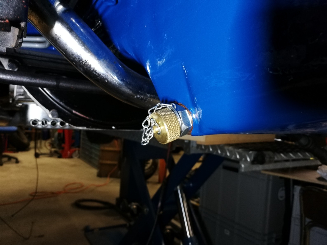

warum immer so kompliziert..... :lol:
Die Ölablasschrauben funktionieren seit 50 Jahren einwandfrei..... und alle 1-2 Jahre wird angefasst... da baue ich mir nix anderes rein....
Bild BildBild

Das ist so unfassbar gut! :lol:
Luv it! :lol: :lol:
LG Achim
Beiträge: 9142
Re: Ablassschraube Motorölwanne undicht
Coole Sache, das Foto rockt! :lol:
So nen Hahn in 1/2" habe ich noch in der Garage liegen.

sally67 hat geschrieben:
vegas hat geschrieben:Genau, habe in meiner ganzen Berufskarriere noch niemanden gesehen der eine Ölwanne wegen eines augerissenen Gewindes wechselt. Bei eigenen Fahrzeugen ist das dann sowiso ein Grund ein Ölablassventil eizubauen, dann reisst nie mer ein Gewinde aus.
Gruss Ganiel
Hi Daniel,
hast du so einTeil verbaut und wie sieht das aus?
Sieht bei mir so aus, ist von Hansaflex, habe ich bei all meinen Autos verbaut die ich länger behalte. Im Betrieb haben wir diese Ventile auch bei allen Linienbussen verbaut, die meisten Komunalfahrzeuge und Baumaschimen haben die ab Werk schon drin. Ist eine tolle Sache, nie mehr Gewinde ausgerissen und über Jahrzehnte dicht.
Gruss Daniel

Achso, das Bild
Beiträge: 9142
Danke Daniel.
