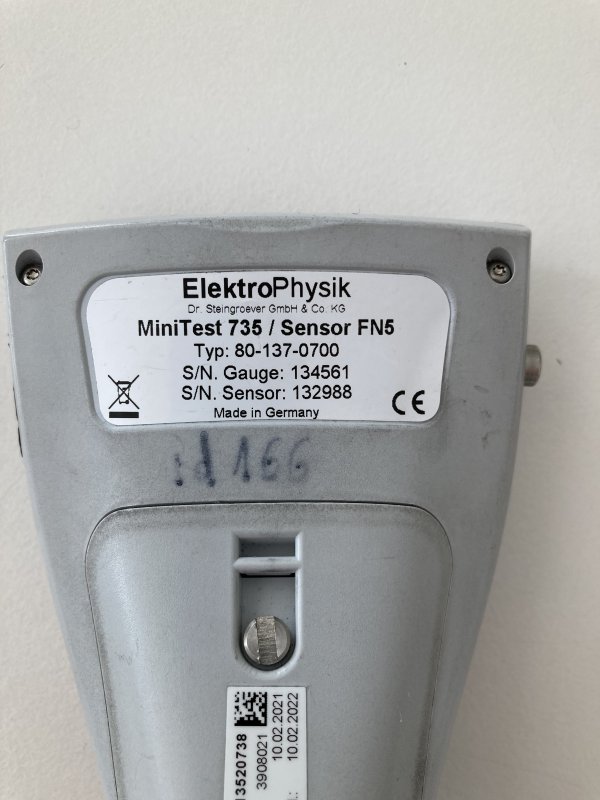

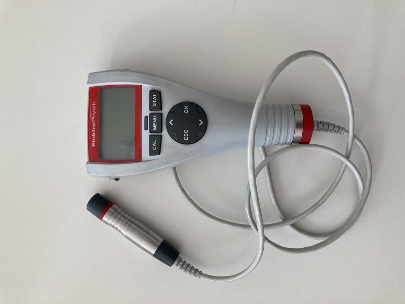

Ich muss mich korrigieren, ich hab noch mal in meinen Unterlagen gestöbert.
Bei meinen 3 Schichten habe ich Dicken zwischen 600 µm und 900 µm gemessen.
An wenigen Stellen (z.B. auf dem Kofferraumdeckel) auch mal über 1100 µm.
Die C-Säulen haben nur 250-300 µm.
Ich hoffe da wurde nur der alte Lack ordentlich runtergeschliffen und kein neues Teil eingesetzt :lol: .
Ich habe mir damals übrigens ein Schichtdickenmessgerät von unserer Qualitätssicherung geliehen.
Das Ding war sehr handlich und einfach zu bedienen.
Hier mal 2 Fotos.

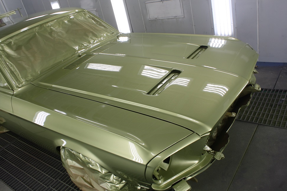

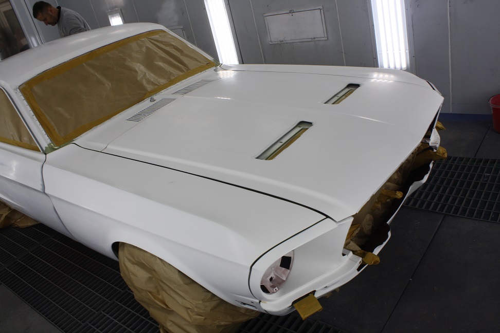

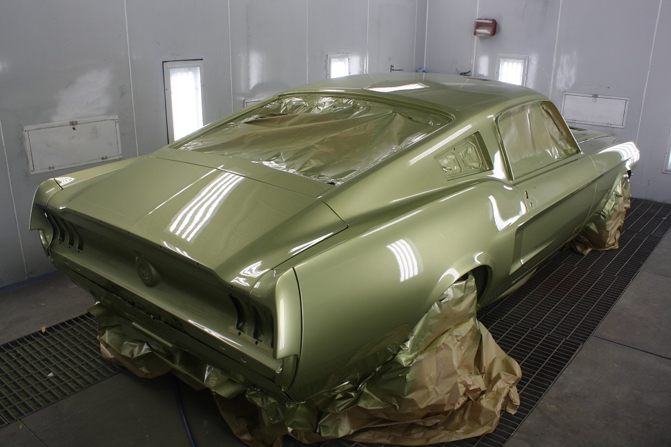

...und dann kam der Lack.
Zumindest die erste Schicht (1x Basislack und 1x Klarlack)
Gerade im Moment wird alles angeschliffen für einen Satz Le Mans Streifen in Wimbledon White und zweiter Schicht Klarlack
