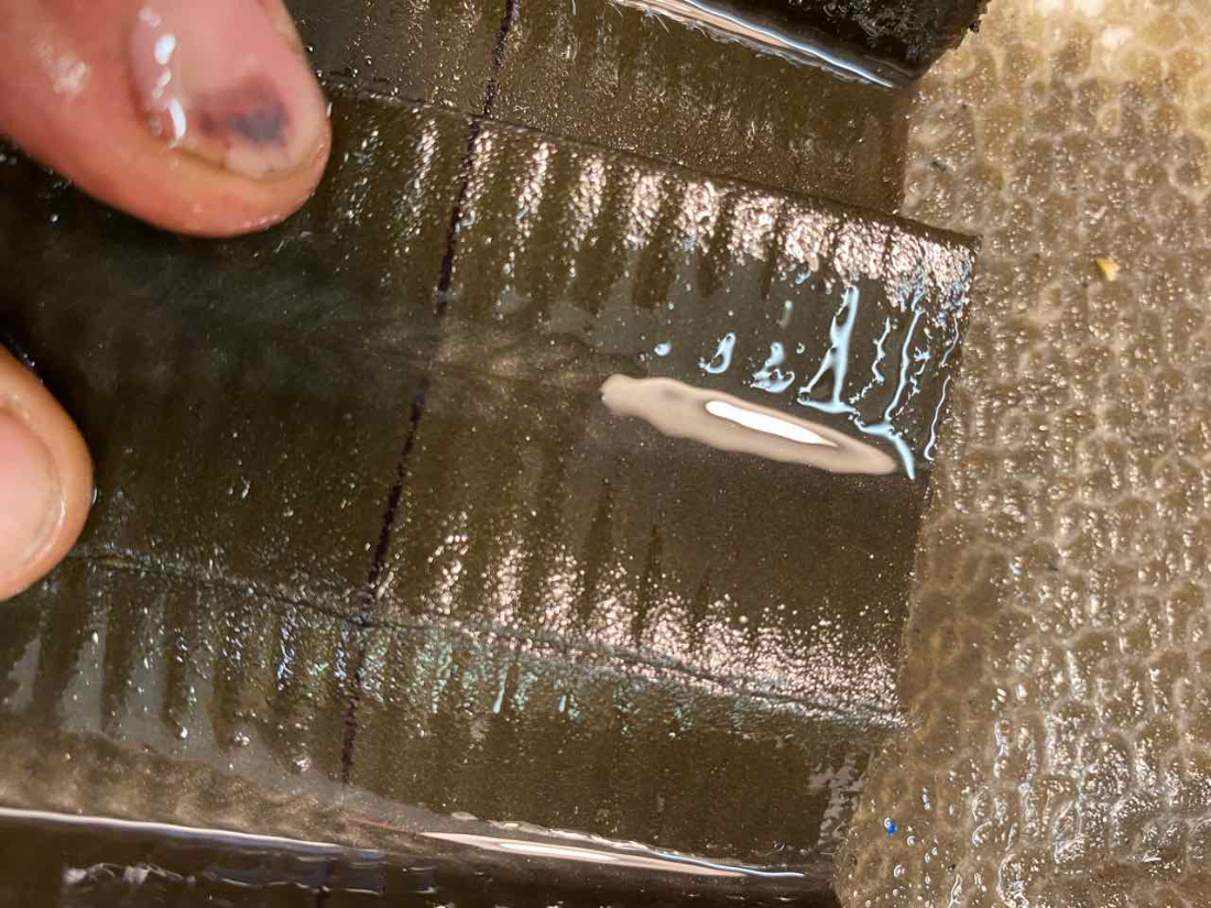

hier die bilder vom filter. dafür das zwei lagerschalen im arsch sind, schaut das auf der gefilterten seite ganz gut aus.
- gefilterte seite
- IMG_6406.jpg (796.46 KiB) 1124 mal betrachtet
- gefilterte seite
- IMG_6405.jpg (848.06 KiB) 1124 mal betrachtet
- ungefilterte seite
- IMG_6404.jpg (865.91 KiB) 1124 mal betrachtet
- 68GT500
- Beiträge: 9718
Re: 289 Hipo K code Rebuild
Dafür sieht der Nagel umso schlechter aus
- versuch mal NICHT den Nagel zu treffen

- Beiträge: 5928
Die 16 neuen lagerschalen sind verbaut und korrekt angezogen worden. Nun warte ich noch auf die high volume ölpumpe die angeblich heute kommen soll.
Dann kann ich den Lt. Dan endlich wieder in Betrieb nehmen.

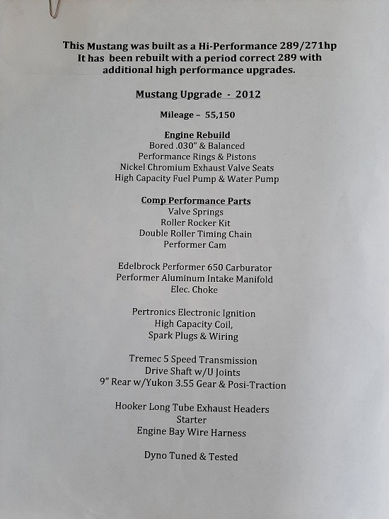

bei dem Thema K-Code Rebuild würde ich gerne mal dazwischen grätschen.
Da ich jetzt mit dem Vorbesitzer Kontakt halte werden mir nach und nach Einzelheiten zur Vergangenheit meines K-Codes bekannt.
Der Wagen hielt ca. 18 Jahre einen Dornröschenschlaf ohne Motor und wurde dann vom letzten Besitzer 2002 wieder zu Leben erweckt indem der u.a. folgenden Motor bzw. weitere Neuteile spendiert bekommen hat.
Ich habe mal was angehängt....ich denke es wurde ordentliche Arbeit geleistet.
Rechnungen der letzten 19 Jahre (ca.30.000$) belegen diverse Arbeiten.
Auf jeden Fall macht es richtig Laune die "angeblich" 300 PS voranzubringen, leider fehlt der Dyno Test bei den Papieren.
Oli
Oli

- AchimSabi
- Beiträge: 1903
- Fuhrpark: Mustang 1968
Hi Olli,
Cool, dass du so eine Liste hast. Aber….der K Code ist ein Solid Lifter Motor und du hast ja jetzt nen Roller. Roller ist voll geil, nicht falsch verstehen;) und im Weihnachtsspendenvideo hat mich der Sound deines Motors mächtig beeindruckt;)
Lg Achim
Lg Achim

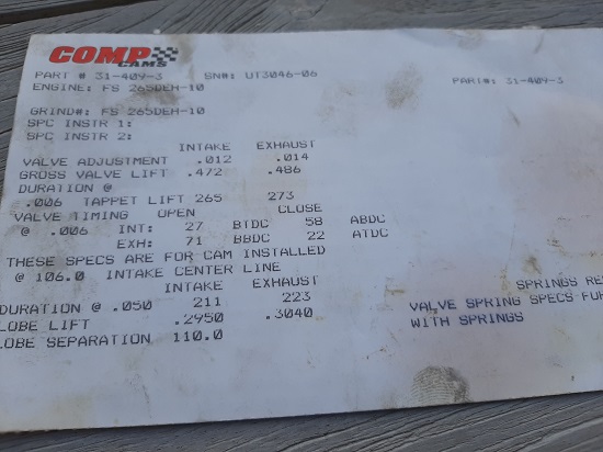

Lieber Achim,
am beeindruckendsten war DEIN Video und die zahlreiche Teilnahme der Clubmitglieder!!
habe noch dies gefunden, für mich als Laie nur Zahlen...grinzz
Lg Oli
Lg Oli
- 20191102_124902_Kompr..jpg (148.78 KiB) 952 mal betrachtet

- Oli66
- Beiträge: 139
- Registriert: Do 10. Jan 2019, 19:56
- Fuhrpark: Fastback 1965, K-Code, Tremec 5-Gang (Grabber)Yellow
Coupe 1967, C-Code, Frost-Turquoise (sold)
Coupe 1966, Candy Apple Red (sold)
T-Bird Coupe 1962, White (sold)
BMW X1, 2025, sDrive18i, Black - Wohnort: zwischen Köln und Düsseldorf😁
hier ist das richtige
- 20200412_182711_Kompr..jpg (86.66 KiB) 951 mal betrachtet
