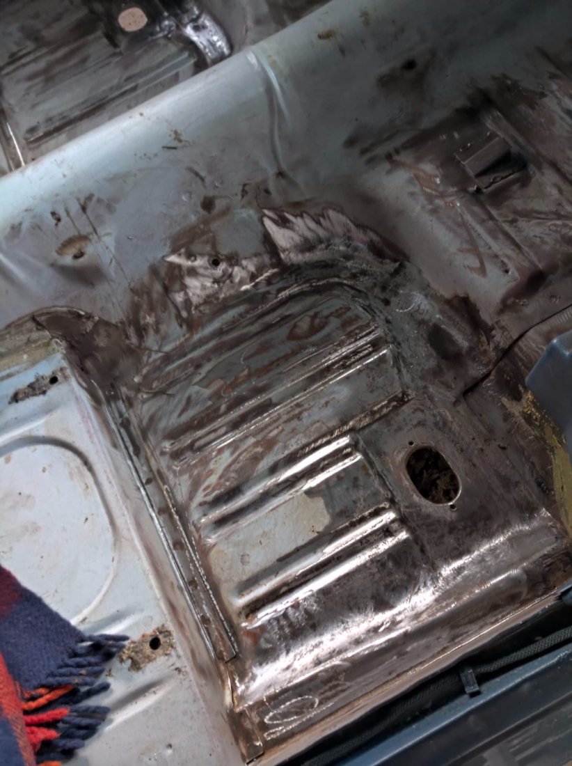

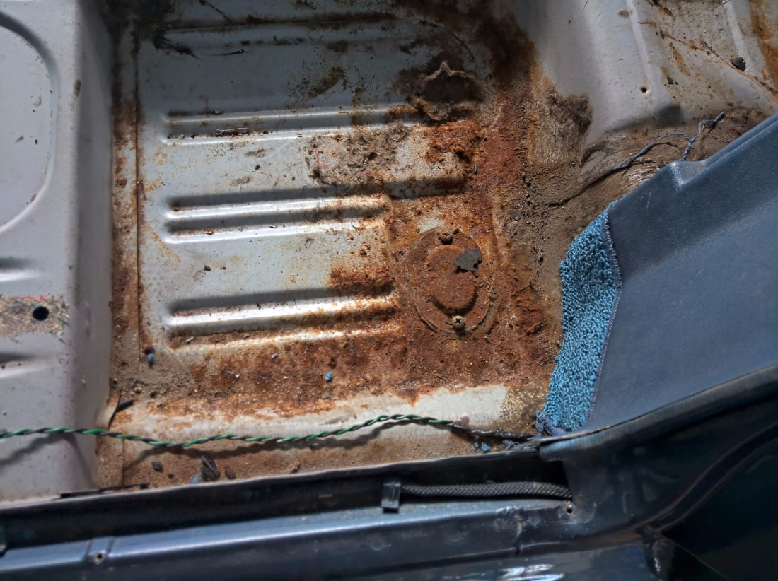

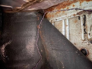

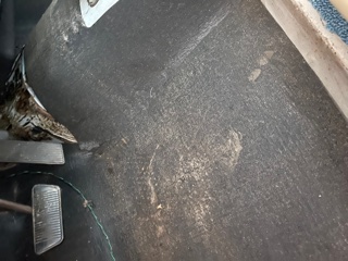

So, durch den kaputten Wärmetauscher ist der Fußraum Beifahrerseite natürlich schön durchnässt gewesen. Kühlkreislauf am Motor überbrückt, das der Wärmetauscher der Heizung raus ist und Teppich raus, um diesen zu reinigen und zu schauen, wie es darunter aussieht.
Was soll ich sagen? Gefühlt, wie das Öffnen der Büchse der Pandora :lol:
Unter dem Teppich sind Bitumenartige Matten verlegt (teilweise geklebt). Ist das original? Entsteht da nicht ständig Kondensat zwischen dem Blech und diesen Matten?
Hab natürlich auch ein kleines Loch in der Karosse entdeckt und an den Falzen auch einiges an Rost. Dem wird sich hoffentlich ein Kumpel von mir (Karosseriebauer) annehmen. Nun meine Frage: Matten raus oder nicht ggf. Alternative. Sonst gern bitte noch andere nützliche Tipps...
Bilder hab ich beigefügt.

Von der Form her so?
Sind original...

Hugo89 hat geschrieben:https://www.virginiaclassicmustang.com/ ... 82462.aspx
Sind original...
Schwierig zu erkennen. Bei mir sind das alles einzelne Matten, aber sehr passgenau. Also ich denke, dass es original sein könnte.
Kann mir nur schwer vorstellen, dass da kein Kondensat entsteht.

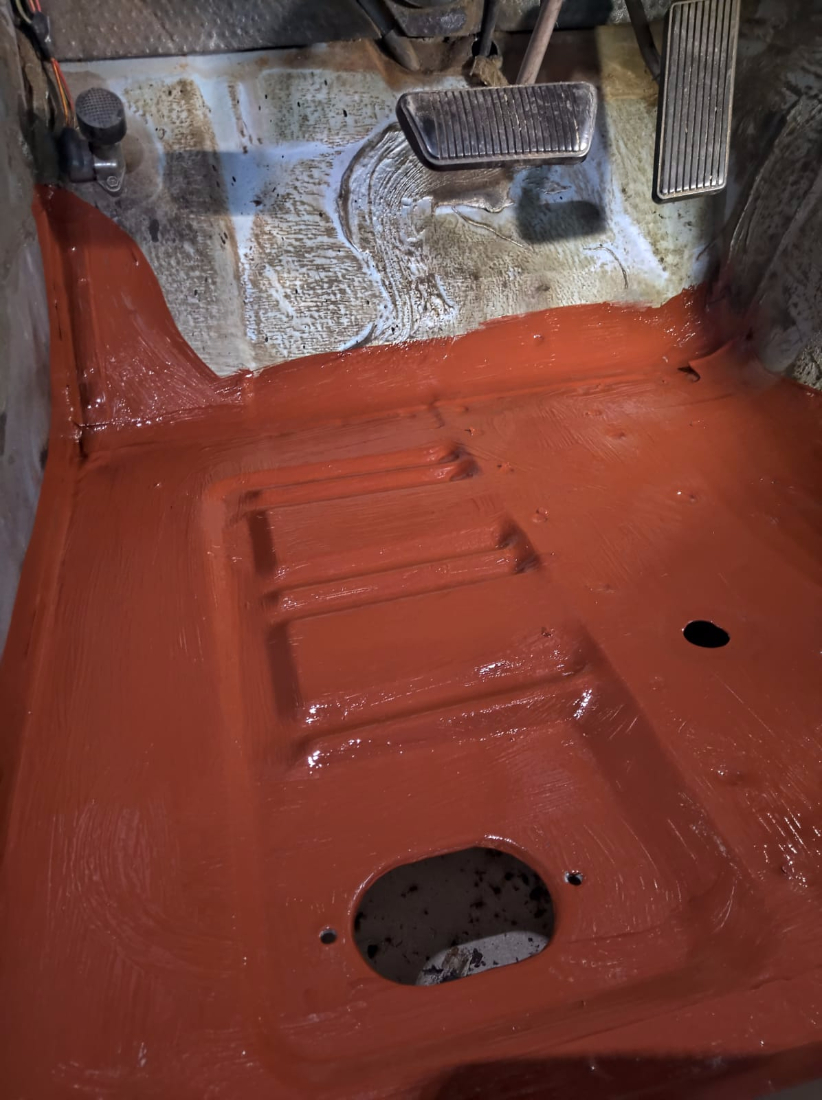

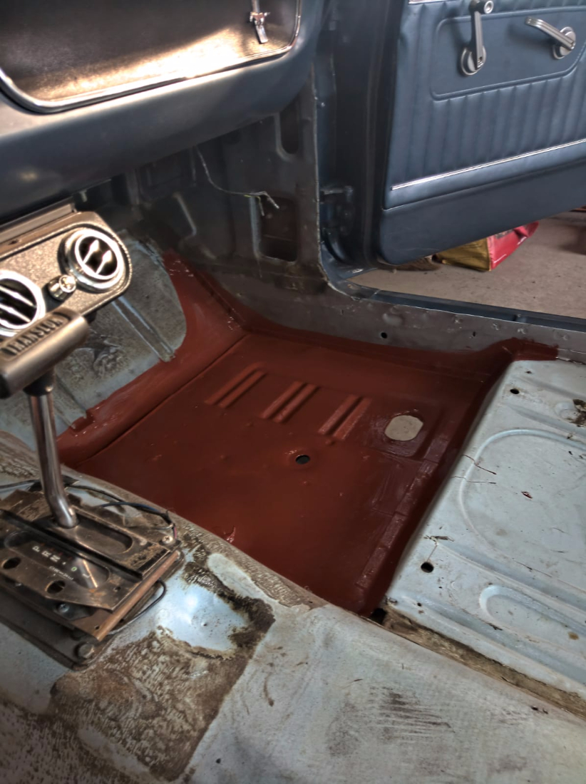

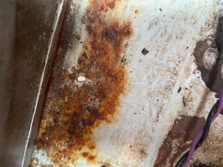

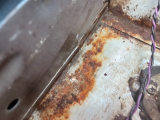

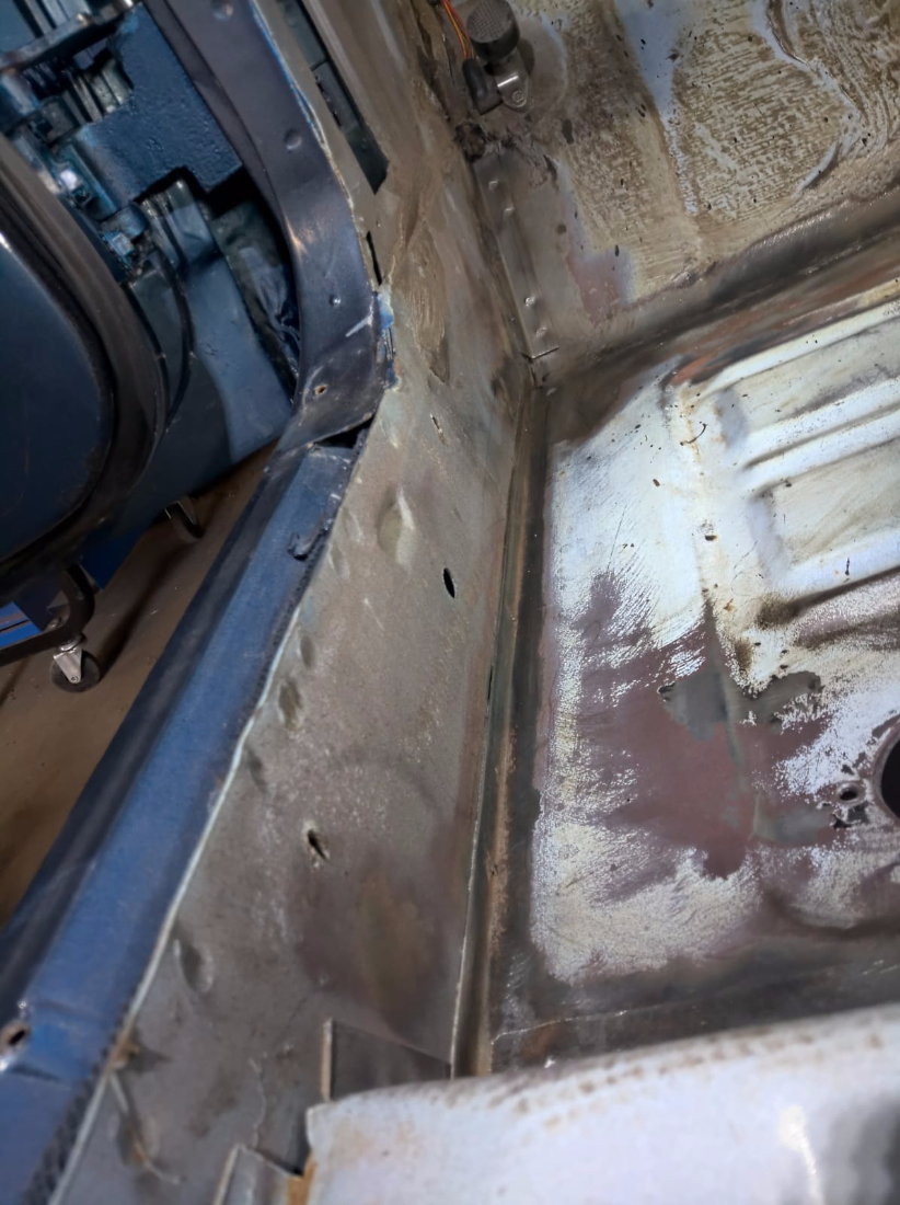

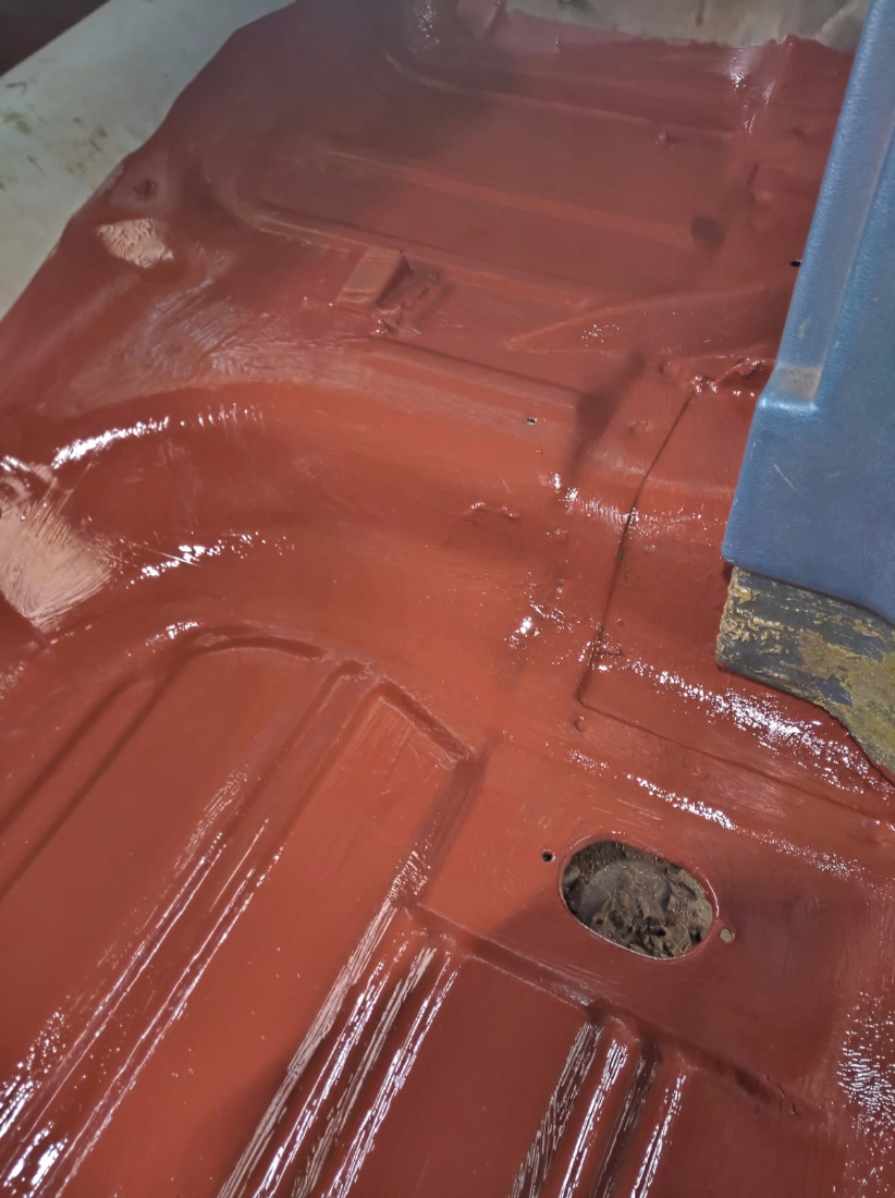

Kleines Update:
Der Innenraum ist "sauber". Alles entrostet und frisch versiegelt. Glücklicherweise war nur das kleine Loch zu schweißen. Der Rest war oberflächlich bzw nicht so weit fortgeschritten. Das lass ich noch alles durchtrocknen und dann kommt nächste Woche die Dichtmasse rein.
Die Woche darauf dann die Unterboden- und Hohlraumkonservierung und hoffentlich die CO2 Messung.
Anbei ein paar Bilder für die es interessiert ;)

Super, welche Produkte hast du verwendet? Gerollt, gepinselt?
Schön dokumentiert, Danke!! ;)
