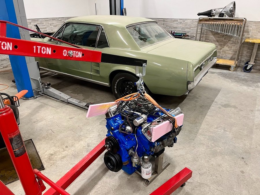

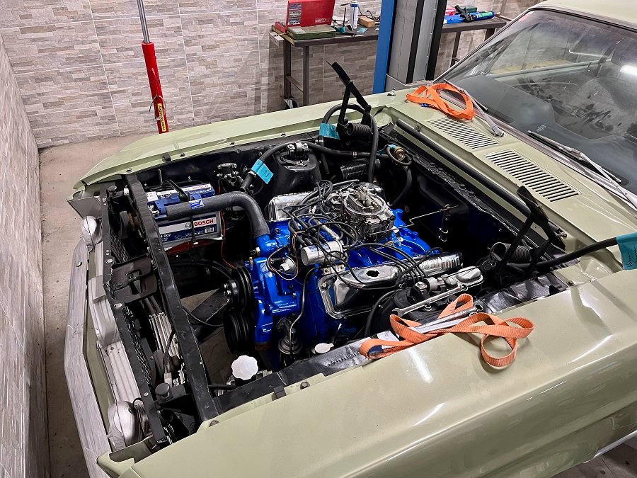

Nach 9,5 Monaten ist mein Motor endlich wieder von der Revision hier - ihr glaubt gar nicht wie man sich freuen kann! :shock: :o :lol: :D
Also ran ans Werk!
Ich habe den 390er Mit montierten Krümmern gezogen, also passt er auch wieder so rein.

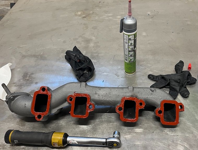

Die Dichtflächen sind vom Werk aus ohne Dichtung zwischen Gußkrümmer und Kopf, ich hätte nun Metalldichtungen hier liegen,
hab dann doch auf den Rat vom Motorbauer die Flächen mit 3M Scotch blank gemacht, danach entfettet und 315°C Silkon rot drauf, damit montiert:
Als Drehmoment kommen mir die gefunden 22Nm recht wenig vor, aber mal so montiert laut Anleitung.
Der Motor war flott auf den Motorhaltern, alles verschraubt, passt.

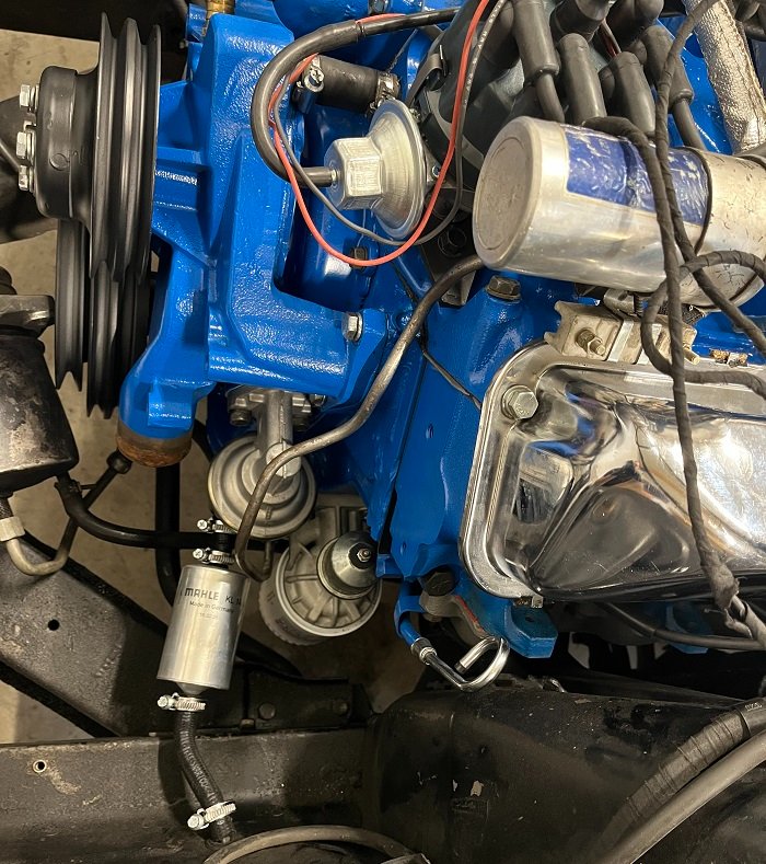

Bei der Spritversorgung gabs bisher keinen Filter, also einen Metallfilter MAHLE KL14 gleich nach der Motrraumwand vor der Pumpe montiert:
C6 Getriebe war dann am nächsten Abend drinnen, dazu leider keine Fotos aber nach der Getrieberevision erstmal 3l ATF-F in den Wandler.
Rein ins Auto mit den Getriebe, alles angeschlossen.
Der Messtab und das Einfüllrohr werden bei 390/C6 Kombi am Motor befestigt, oder mit einer der 6 Schrauben Glocke/Motor mitgeschraubt?
Das kommt mir noch komisch vor, der Punkt ist für heute noch offen.
Als das Getriebe drinnen war, nochmals alles kontrolliert, und hier mal weitere 5l eingefüllt.
Eigentlich gehören 6,6l rein, da will ich dann noch Ölstand kontrollieren bei laufendem Motor.
Offene Punkteliste für die nächsten Tage:
C6 Einfüllstutzen mit Messstab ordentlich verschrauben
Starter fehlen mir die 3 Stk. 5/16" - 18 x 1 1/8" Schrauben, danach Montieren
Vakuum Verteilport aus Messing für C6 Modulator und Bremse wurde leider nicht mitgeliefert, den wieder beschaffen und montieren
neue Keilriemen drauf - ich hätte mal AVX 10x1300 für Servo Fahrerseite und AVX 10x1065 für LiMa Beifahrerseite bestellt, schauen ob die passen.
Vor der Revision stand da TF4720 11AV1065 und TF7508 10AV1300 drauf, auch die hab ich nicht retour bekommen, schauen wir mal.
Es wurde auf kontaktlose Zündung mit einem überholten Autolite Zündverteiler umgebaut, das alte Mallory Zeug ist rausgeflogen - hier muss ich mir die Verdrahtung noch ansehen wegen 12V Versorgung, hab ich im Forum e schon gefunden.
Kühler, Lüfter, Motorhaube, Auspuffanlage.... paar Kleinigkeiten fehlen dann noch, freu mich auf die ersten Runden :D :lol:

Den Benzinfilter hätte ich nach der Pumpe eingebaut, denn die originalen Pumpen können nur gut pumpen, aber nicht gut saugen. :shock:
yab
Beiträge: 1233
Re: 1967 S-Code Coupe Lime Gold
Beitrag von yab »
Endlich mal jemand, der nicht nur schreibt: "Der Filter gehört aber zwischen Pumpe und Vergaser!", sondern auch den Grund dafür benennt. Das finde ich gut! :)
Marino
Beiträge: 5940
ich habs auch vor der pumpe eingebaut und das funktioniert einwandfrei

Danke für die Tipps! :idea:
Meine Denke dahinter war nach fast einem Jahr Stehzeit auch die Pumpe zu schützen, wer weiß was im Tank los ist.
Ja wird man sehen, dieses 25cm lange Benzinschlaucherl ist ja im Notfall flott getauscht!
Durch die freundliche Empfehlung vom Abudi hab ich gestern einen erfahrenen Mustang Fahrer besucht,
Schrauben ausgeborgt für Oil Dip Stick C6, Starter, Verkabelung Zündung besprochen... macht Spaß solche Leute zu kennen, DANKE! ;)
Dann noch neues Massekabel, neue Batterie, neue Keilriemen montiert - geht dahin :)
Heut komm ich mir ein bisschen vor wie ein Installateur - Vacuum Verteiler von der Spinne zu Bremse/C6/... wird aktuell durch Messingfittinge gelöst,
sobald ich gute Artikel dazu finde, tausch ich das auf "schön" aus.
Lichtmaschine ist aufbereitet worden, auf dem Postweg zu mir, ich wünsch mir noch immer am Wochenende anstarten zu können :lol:

Der Motor läuft! :P
Was für ein tolles Gefühl nach so langer Revisions-Zeit... macht Spaß! :mrgreen:
~15l MANNOL Antifreeze AG11 mit 4l enthärtetem Wasser gestreckt, Kühler langsam aufgefüllt.
Motor war von der Revision schon befüllt, Breakin Zusatz, hab dann nur noch 0,5l von meinem zukünftigen Motul Classic Oil 20W-50 aufgefüllt.
Mit dem Alu-Kühler bin ich nicht zufrieden - hier kommt in naher Zukunft was originales passendes rein, die Anschlüsse haben nicht perfekt gefluchtet,
man merkt einfach das der verbaute Kühler ein Universalteil ist.
Frisches Super 95 direkt in den Vergaser, paar Sekunden orgeln und er war da!
Während dem Aufwärmen immer wieder aus gemacht und Flüssigkeitsstände kontrolliert.
Am Schluss hat dann auch das Thermostat richtung Kühler geöffnet - alles OK.
Fürs erste Mal könnts nicht besser laufen, aktuell funktionierts und ist dicht - was will man mehr!
Von der Motorrevision bekomme ich heute noch ein Paket mit der frisch aufbereiteten Lichtmaschine.
ToDo Liste für heute:
LiMa samt neuem Riemen
neuer Viskolüfter rein
Vakuum ordentlich verlegen
Motorhaube drauf
Eine kleine Frage an euch:

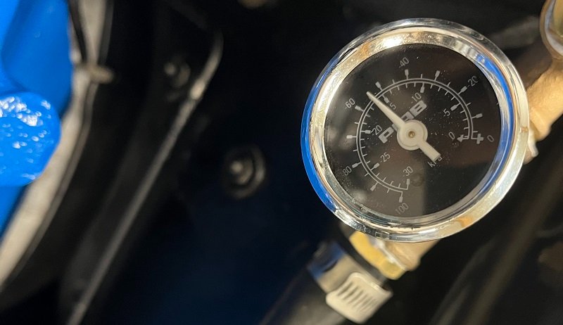

Ich hab einen Unterdruck Manometer provisorisch verbaut, um die Werte kennenzulernen -
Im Standgas (vermutlich erhöhtes Standgas im kalten Zustand) habe ich einen Wert von -0,55bar oder -0,162Hg (Zoll Quecksilber?).
Kann der Wert eher niedrig sein wegen custom grind Nockenwellen? Hab leider keinen Vergleichswert, aber stock sollte doch da eher richtung 0,67bar stehen, oder?

16 inHg ist so naja, stock sollte 20-25 (Richtung 0,8bar) drin sein. Aber von der Nocke abhängig (je schärfer desto weniger) und von der Leerlaufdrehzahl.

cdom81 hat geschrieben: ↑Do 31. Aug 2023, 16:24 16 inHg ist so naja, stock sollte 20-25 (Richtung 0,8bar) drin sein. Aber von der Nocke abhängig (je schärfer desto weniger) und von der Leerlaufdrehzahl.
Dazu sollte der User "Wildlife68" bald eine Doku liefern was da genau verbaut wurde, aber mit der Custom Grind Nockenwelle kanns schon sein das im Vergleich zu original nun weniger Vakuum ansteht. :idea:
