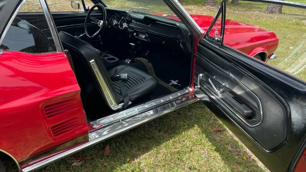

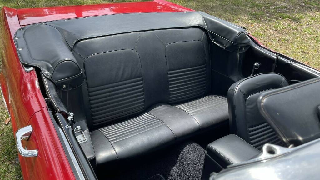

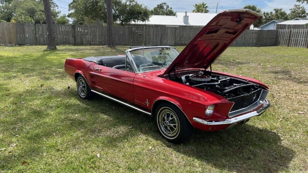

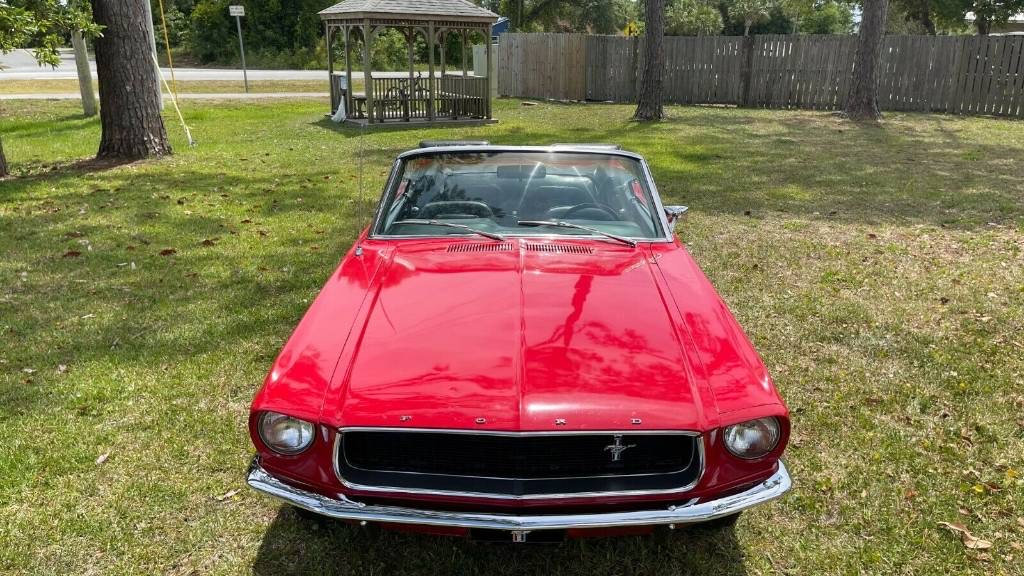

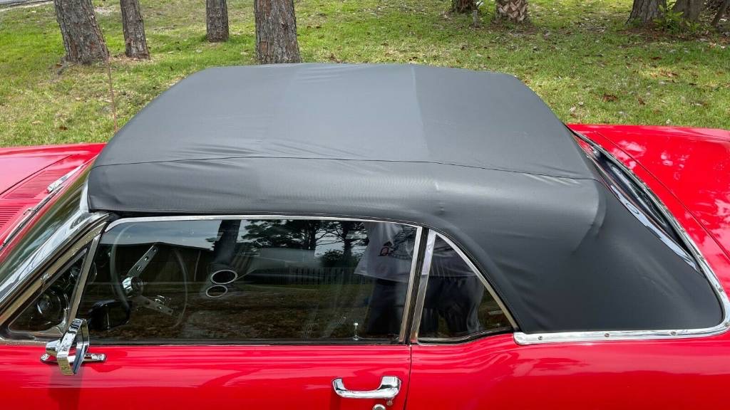

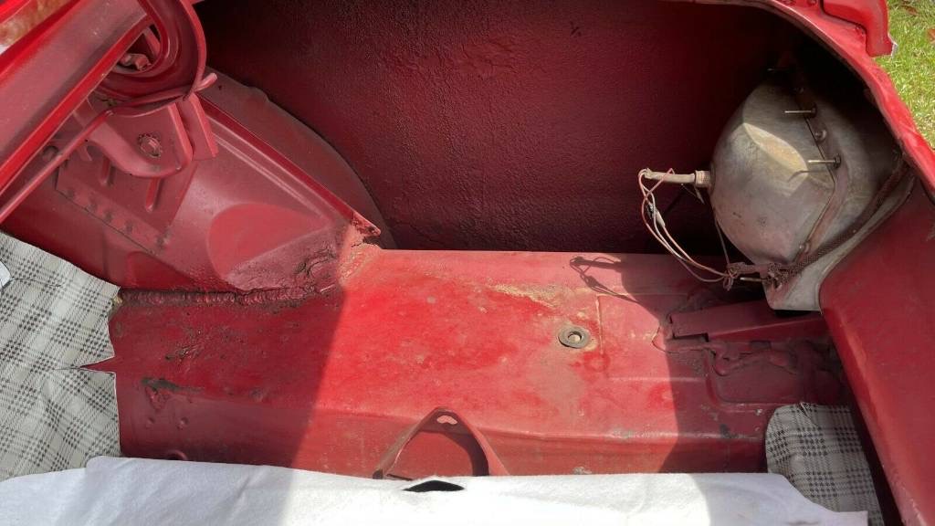

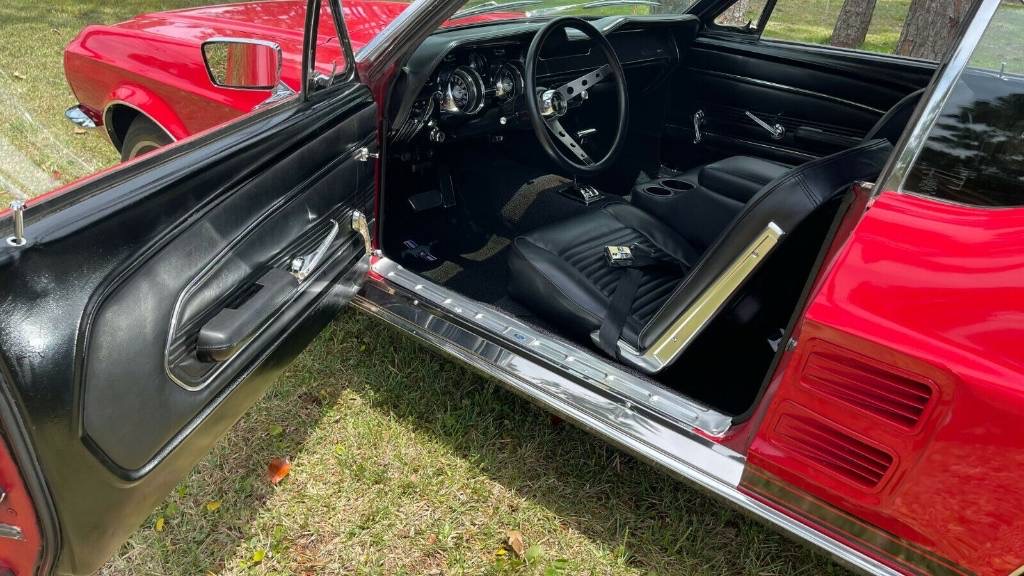

Oh das sind zwei krasse Geschichten. Aber sowas sieht man ja erst wenn der Lack runter ist. Beim Kauf schwer zu machen. Und nur weil gespachtelt wurde heißt das ja nicht immer gleich das es schlecht ist, oder?

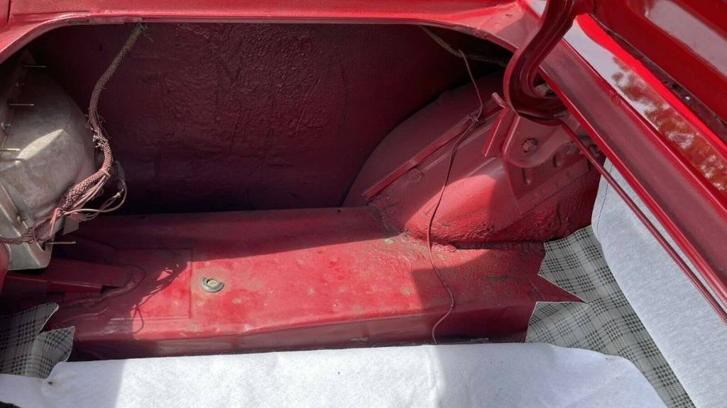

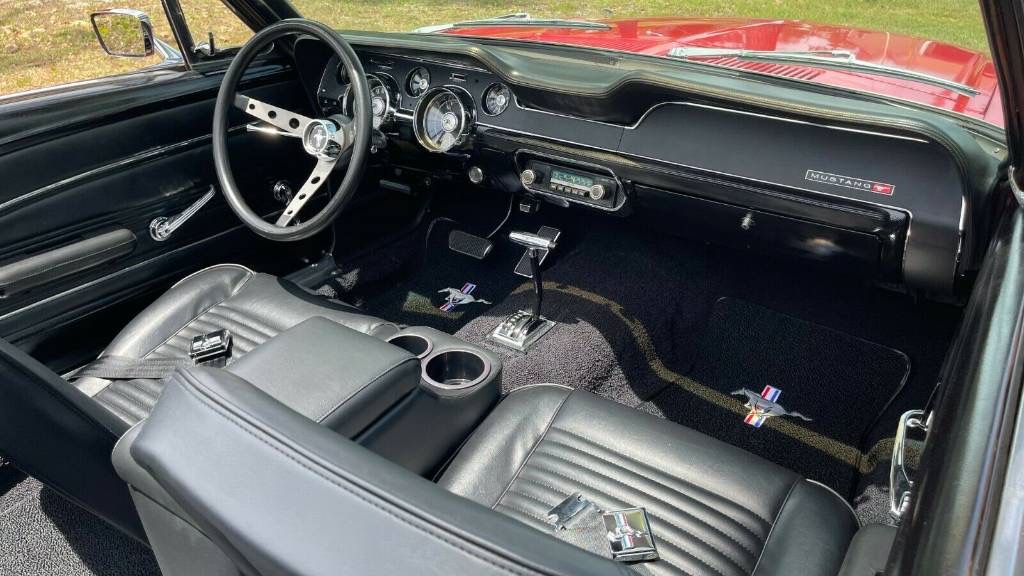

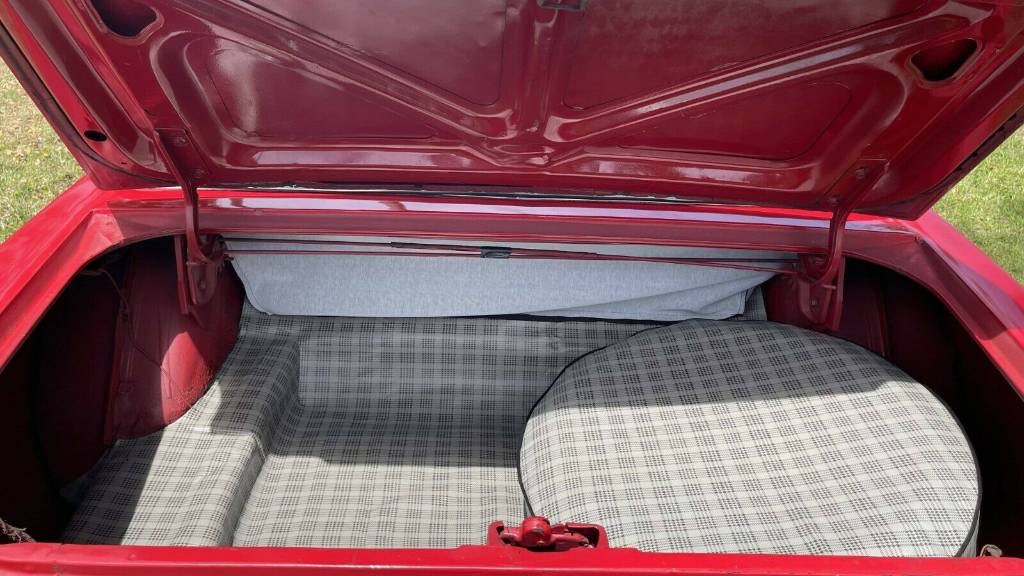

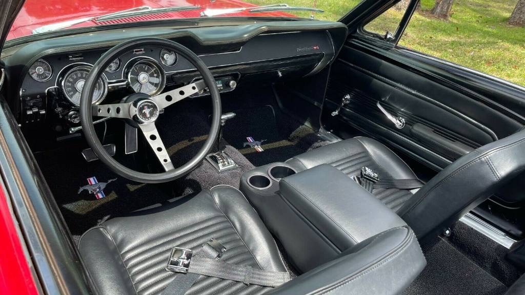

Hab übrigens grad Antwort vom Anbieter bekommen.
Import erst auf Kundenwunsch nach Vertragsabschluss. Von Anzahlung war keine Rede.
Hier mal ein paar der Bilder:

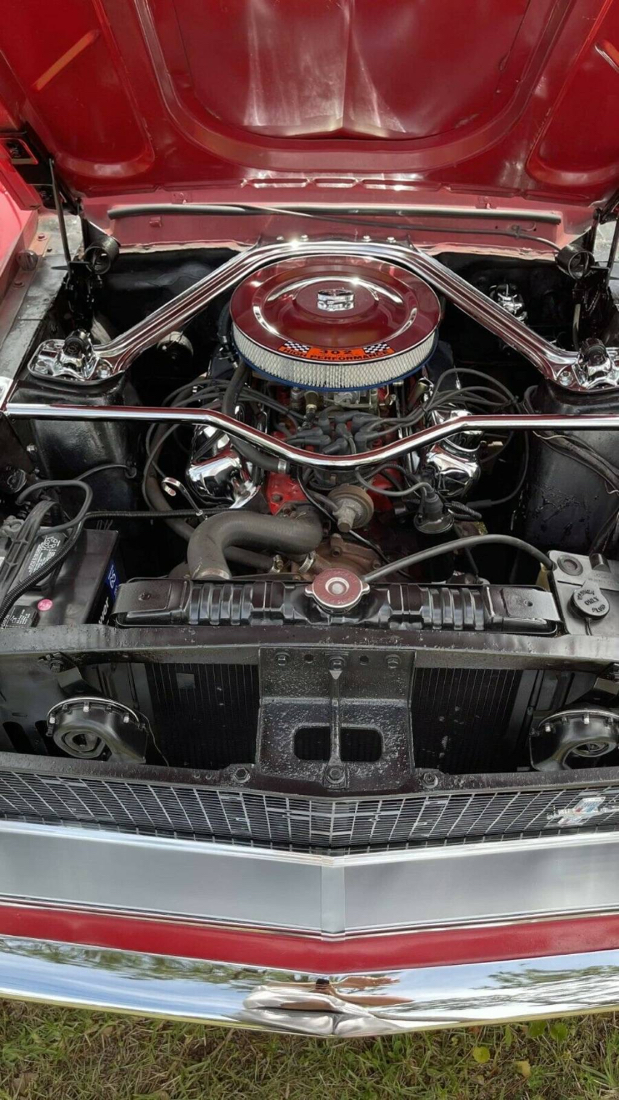

Uns hier der Rest…

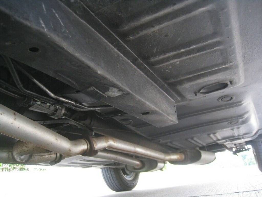

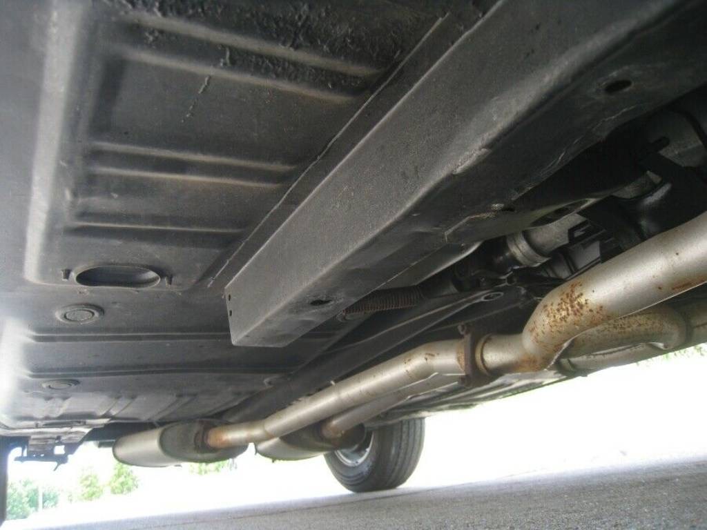

Frag doch mal den Verkäufer, wie viele Meilen der Gaul schon ohne Verstärkungsplatte untenrum galoppiert ist, das Fahrzeug ist ja laut Anzeige ohne Mängel.

Die Bilder zeigen den Unterboden eines Coupés. :shock:
Cabrios haben im Bereich der Sitzkonsolen sehr markante Verstärkungen!
Entweder handelt es sich um ein zum Cabrio umgebautes Coupé, was auch den günstigen Preis erklären könnte, oder die Bilder stammen von einem anderen Fahrzeug. :roll:

Stimmt! Beim Cabrio sind ja auch die Konsolen anders. Hier das Foto vom Unterboden eines 65er Coupes vom gleichen Händler (ist das gleiche Foto wie beim 67er Cabrio):

Na ja.... Mustang ist ja Mustang....
Ich würde sagen der Händler hat die Angel ausgeworfen und wartet, dass er jemanden am Haken hat.... dann wird irgendein Quatsch erzählt, dass der Wagen gerade verkauft wurde, aber zufällig hat sein super Scout einen viel besseren entdeckt..... :lol:
Besser in EU von Privat kaufen....

Klare Aussage: FINGER WEG!!!!!
