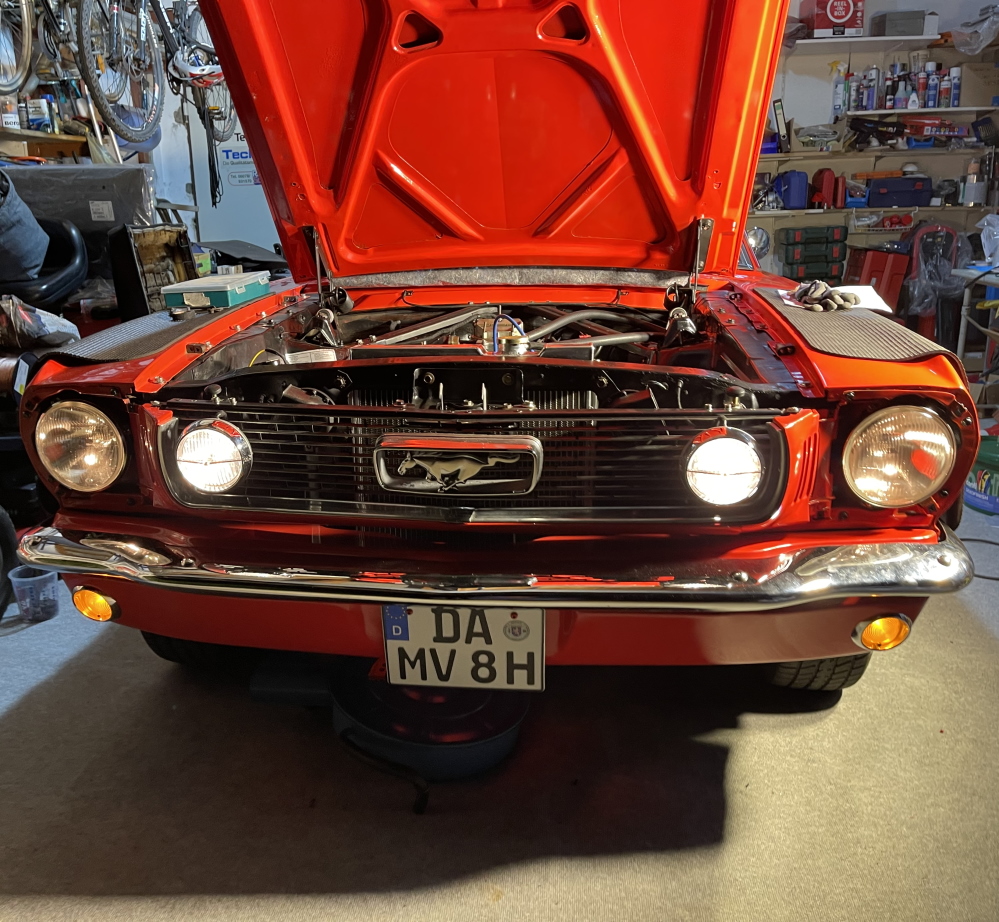

Die Front ist nun auch Lampentechnisch fertig. Die Blinkerlampen sind mit einem zusätzlichen Schalter wieder als Tagfahrlich anschaltbar. Es ist zwar im Straßenverkehr nicht an, wollte es aber für im Stand wieder an haben, da ich es optisch ganz ansprechend finde.
Die Nebelscheinwerfer haben auch ihren Schalter bekommen.
