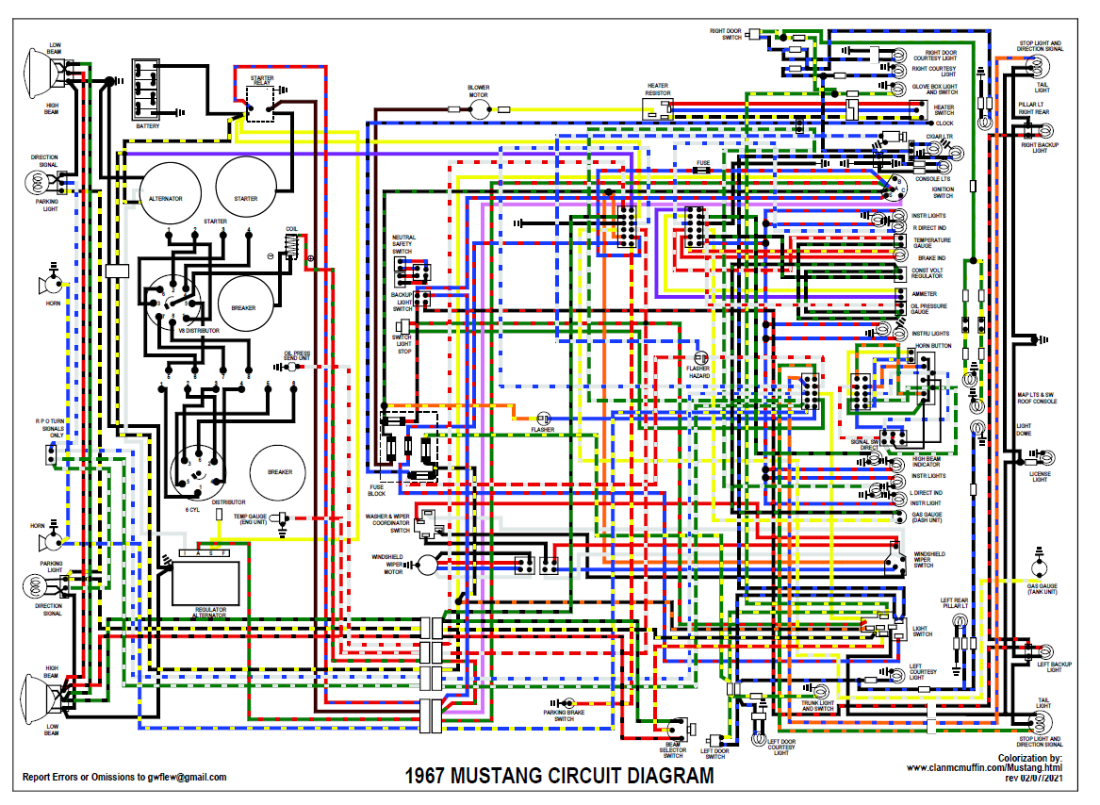

Wo endet denn eigentlich das rosa Widerstandskabel vom Zündschloss? Das einzige was ich gemacht habe, einen neuen Kabelbaum im Motorraum selber gemacht. Aber das Kabel war ja ein normales und kein widerstandskabel
-ONE LAST RIDE-
Re: Motor lauft im warmen/heißen Zustand schlecht und geht aus
Hallo Lukas
Vielleicht hilft Dir dieses Schema weiter.
Viel Glück Urs
Viel Glück Urs
