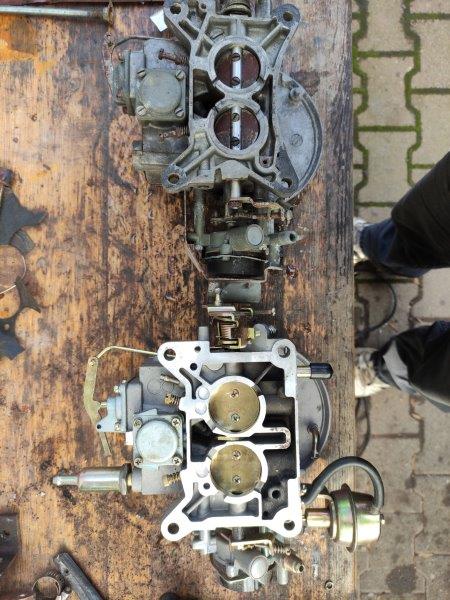

zur Veranschaulichung:
ChinaKracher unten, 2100 oben
China vs 2100.jpg (70.43 KiB) 1532 mal betrachtet
Der hintere Bereich hängt über den Flansch der Ansaugspine heraus :shock:
Kann so nicht funktionieren.

Ja der Vergaser ist Mist. War wieder Stark Abgesoffen, alles Nass Dichtung , Spinne , usw.
Jetzt habe ich meinen alten (Überholten) drauf. Läuft sehr gut. Danke Philipp ist ein sehr faires Angebot.
Meiner war ja Überholt , da es aber immer schlimmer wurde, (nach Zündungswechsel) dachte ich es sei der Vergaser (wollte es nicht wahrhaben das es die Spinne ist) und habe es mal mit so einen
Chinamüll probiert (nie wieder). Die Belüftung für die Schwimmerkammer habe ich mal auf gehabt dann wieder zu hatte sich aber nix positives verändert. Daniel das saugende /zischende Geräusch ist so gut wie weg. Nur noch minimal Beim Chinamüll klang es ,als ob er im Standgas 20 Liter durchzieht.

Habe heute eine Probefahrt gemacht. Alles supi. Läuft im Standgas sehr ruhig und geht auch nicht mehr aus beim Gang einlegen :P
Also war es die Spinnendichtung. Daniel das wird dann auch bei dir, Wünsche dir viel Glück und Erfolg.
