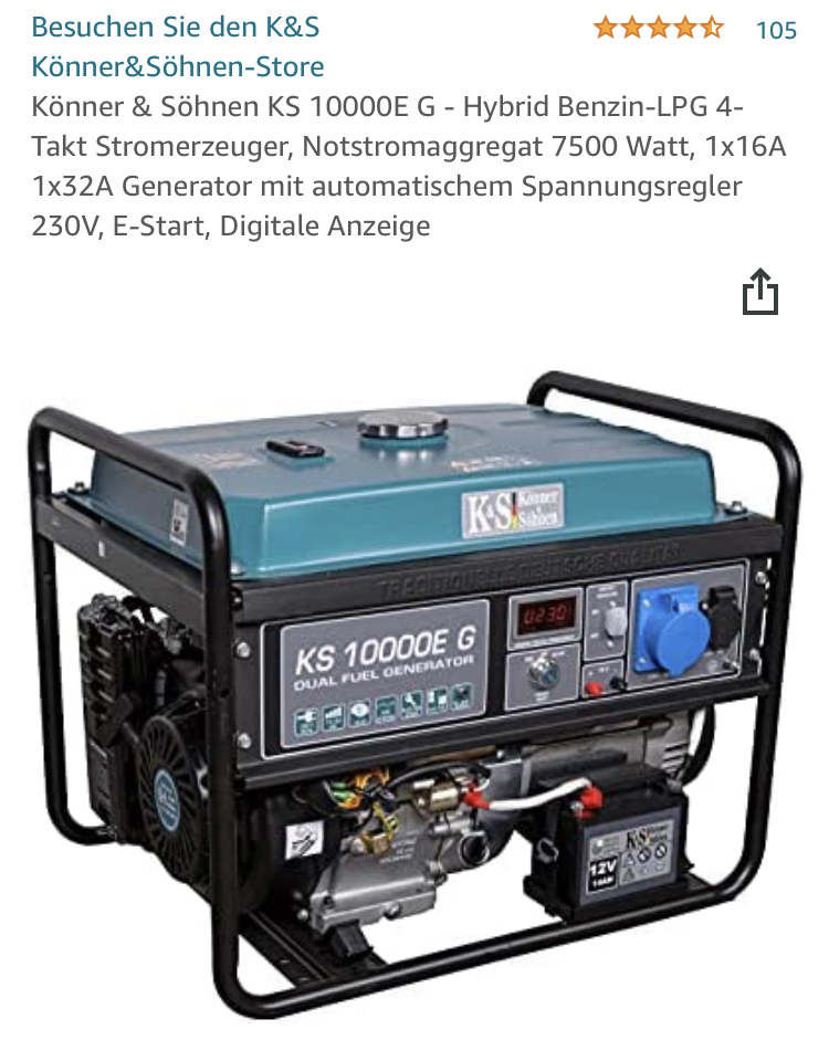

Das 230V 7.5kW Aggregat tut es phantastisch.
Selbst mit Stresstest, Bühne gewichtsmässig am Limit und ganz oben, wo es am schwersten zu ziehen ist, macht der Stromerzeuger selbst bei einem 1sec. Dauerfeuer Intervall auf den „Heben“ Schalter lustig mit.
Und das ganze mit Propangas, dh. der Vergaser wird nie versiffen von der Ökoplempe... Geil! Plus rückenschonender E-Start.
Danke - der Tipp war Gold !
