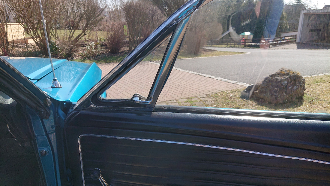

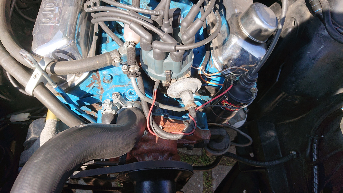

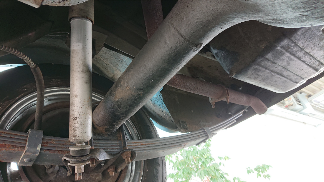

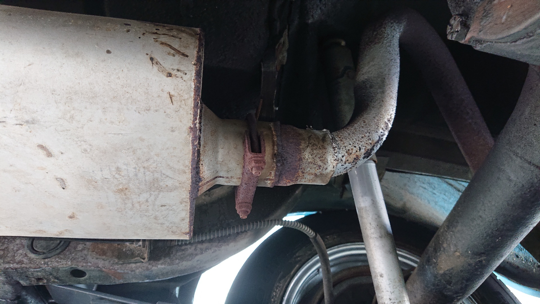

ich brauch mal wieder euren Rat. Ich hab mir heute ein 68er Coupé angeschaut mit 302er
. Probefahrt war wirklich gut. Fährt sich gut, die Automatik schaltet sehr sanft und auch ohne Servo und BKV fuhr er sich recht leicht.
Er hat heute neuen TÜV bekommen und dabei hab ich die folgenden Fotos gemacht. Am Unterboden war an manchen Stellen bisschen Öl, aber nicht viel. Die Türgummis sind nicht mehr ganz frisch, aber das seht ihr ja alles selbst...
Ich finde den Wagen im Gesamten sehr schön, auch vom Fahrgefühl her. Was fällt euch so ins Auge was vielleicht nicht so gut ist oder mehr oder weniger dringend erneuert/ gemacht werden muss? und was würdet ihr, rein von den Fotos her sagen, was er wert ist? bzw was ihr zahlen würdet..
Ich freu mich auf euer Feedback.
LG Anna

die Auspuffbögen ab den Töpfen sind auf jeden Fall fällig, wird nur noch vom Rost zusammen gehalten. Wundert mich, das es damit eine neue HU gegeben hat.
Der Bremsschlauch zur Hinterachse schleift am Stoßdämpfer, Gummi der unteren Befestigung ist tot. :shock:
Rechte Torque Box rostig
Der wirkt untenrum sehr ungepflegt und vernachlässigt, auch wenn vieles nur Flugrost scheint.

im gesamten sieht es so aus, als wenn der Besitzer gemacht hat was technisch notwendig war (untere Querlenker sind neu) und sich um die Optik und Sauberkeit wenig gekümmert hat. An den Rost muss man ran, aber solange es Oberflächlich ist, sehe ich da kein Drama. Wie waren die Spitzen der Radläufe? Ich glaube da habe ich auch braune Ansätze gesehen... Sowas muss sofort und richtig behandelt werden, sonst wird es teuer.
Mir ist im Kofferraum noch der Stopfen rechts aufgefallen.. gammelt da der Rost hervor, oder sieht das nur so aus? Ansonsten scheint der nie restauriert worden zu sein. Die Dämmmatte über dem Tank ist noch da. Die fehlt danach meistens... Bilder von Vorderbau bzgl eventueller Unfallschäden wären noch gut. Lack etc hast du dir ja angeschaut...
Bzgl. Fehlender Servo + BKV, kann man alles nachrüsten, kostet halt ein wenig... Interessant wäre wie lange das Auto schon in DE ist und was der Besitzer gemacht hat. Der Motor sieht auch schon älter aus, also entweder nie überholt, (dann kann es auch irgendwann mal Zeit sein oder er wurde vor längerem gemacht.) Muss man in Blick haben, dass da nochmal 5-6k€ im Worstcase fällig werden...
Die Farbe ist natürlich richtig Klasse. Innenraum sieht soweit auch okay aus. Bis auf das Lenkrad und die Lautsprecher nichts gravierend verbastelt.
Zum Preis, ich kenne die Coupe Preise nicht. Aber wenn wir von einem Standard Coupe in gutem Zustand ausgehen: Der 302 und die Farbe sind ein Plus, fehlende Ausstattung: Scheiben / BKV (Nachrüstkit: 1,5k€) + Servo (Borgeson Nachrüstkit: 800-900€) und der eher ungepflegte Zustand sind deutliche Abzüge. Auch beim Thema Rostvorsorge muss was investiert werden. Eisstrahlen von unten (700-1000€) Holzrausversiegelung (600-1000€) Zustand Motor / Getriebe (Überholung 500-700€)?
Will das Auto damit nicht schlecht reden. Bei jedem Oldie können und werden Themen kommen. Ich möchte dir nur ein paar Argumente für die Verhandlung geben. Ich hoffe andere, die das BJ besser kennen melden sich auch noch. Für mich lohnt es sich da zu verhandeln. Ich sehe Arbeit an den Fzg, aber kein K.O. Kriterium. :)

Der Motor wurde erneuert, aber noch in den USA, da war vorher ein 6 Zylinder drin. Genauso der Lack. Ist aber bei der originalfarbe geblieben.

Die Basis scheint echt ok und der wirkt im ganzen auch recht unverbastelt. Grundsätzlich fehlen aber von vielen markanten Punkten noch Detailbilder. Ich würde dir empfehlen nochmal jemanden mitzunehmen und den dann nochmal genau, vor Ort, unter die Lupe nehmen zu lassen. Vor allem bei Umbauten von 6 auf 8 Zylinder müssen am Fahrwerk einige Sachen berücksichtigt werden. Nachdem was bisher an Informationen vorliegt sehe ich bei dem eher eine Tendenz Richtung 25k, vor allem auch, weil es kein originaler V8 ist und weil offensichtlich nur immer das allernötigste gemacht wurde.... TÜV sagt heutzutage leider nicht immer das aus, was man sich davon erhofft!!
