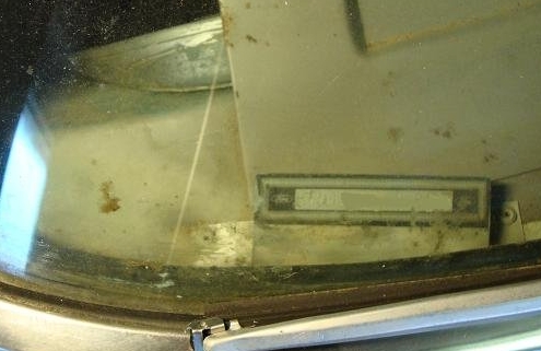

Re: Falsche VIN
Die 68er Schilder sind so auf der Passagierseite vernietet.
- 1968_VIN_Montage.jpg (96.64 KiB) 1196 mal betrachtet
Wolfgang

Re: Falsche VIN
Dann müsste das ID Tag auf der Achse "WED-A6" zeigen... das kannst Du ja mal bei Gelegenheit schauenPony1967 hat geschrieben:Die Achse wurde s Option bestellt: 3.25 Limited Slip Rear Axle
Das VIN Tag zeigt dann auf der Position Axle "G" (G 3.25 locking differential)

Re: Falsche VIN
Ja, exakt das G steht auch in der VIN.Alternator hat geschrieben:Dann müsste das ID Tag auf der Achse "WED-A6" zeigen... das kannst Du ja mal bei Gelegenheit schauenPony1967 hat geschrieben:Die Achse wurde s Option bestellt: 3.25 Limited Slip Rear Axle![]()
