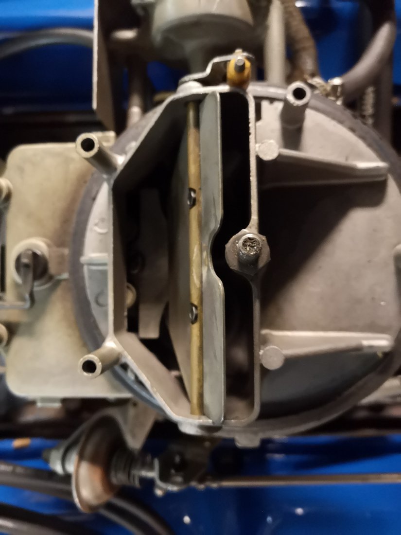

Ich nehme mal das das noch der Originale Vergaser ist, es ist ein Autolite V2 Vergaser.
- IMG_20220826_070030.jpg (92.06 KiB) 1830 mal betrachtet
- IMG_20220826_065708.jpg (103.11 KiB) 1830 mal betrachtet

Wenn Du nur einen 2v Vergaser drauf hast, müsstest Du Dir auch noch eine passende Ansaugbrücke für 4v besorgen und die umbauen.
Wenn es Dir um Spritverbrauch geht, lass den 2v drauf. Wenn er überholungsbedürftig ist, lass ihn überholen und überprüfe die Zündanlage inkl. Einstellung und alles ist fein.
