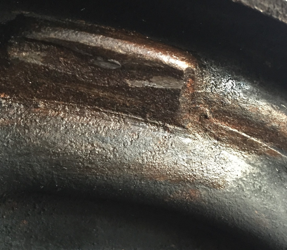

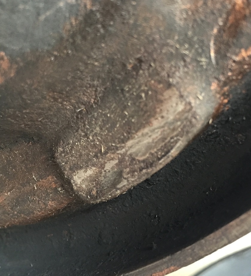

Hallo!
Das hab ich mittlerweile auch schon in diversen anderen Treats gelesen, habe eben die Bremse noch mal zerlegt, da sind nach entfernen der Kupferpaste schon ordentliche Kerben zu sehen. Wenn man den Belag da von Hand drüberreibt, hackelt das schon ordentlich, das wird wohl mein Problem sein.
Anbei noch 2 Fotos
Danke für den Tipp!
Ich hab gelesen, dass man da was aufschweissen kann und dann wieder plan schleifen, ist das so machbar?
Dann bräuchte ich keine neuen Ankerplatten zu kaufen.
Anbei noch 2 Fotos
Danke für den Tipp!
- IMG_8481.JPG (234.16 KiB) 452 mal betrachtet
- Ankerplatte unten
- IMG_8477.JPG (407.48 KiB) 452 mal betrachtet

Re: Kalte Bremse zieht nach links, quietscht...
Hallo Bastian,
ja, die Einkerbungen aufschweissen und mit der Flex nacharbeiten bzw. ursprüngliche Kontur wiederherstellen. Relativ überschaubare Sache.....
Gruß, Christoph/ Torf
