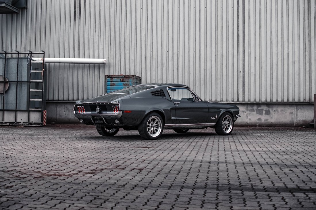

der Wagen von meiner Frau ist mit 245/45 R17 Continental bereift. Damit fährt sich der Mustang sehr gut und es schleift auch nichts in den Radkästen. Für "offizielle" Termine haben wir noch einen Radsatz mit 205/70 R14. Nach der HU kommt dann immer die klare Ansage: umbauen!
Was soll´s, Originalität hin oder her, uns gefällt der 17"-Radsatz an dem Fastback jedenfalls sehr gut.
