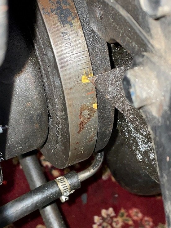

Hatte gestern nochmal eine Stunde Zeit und habe angefangen Zündkerzen zu wechseln. Hatte mir bisher nur die fahrerseitige Bank angeguckt (waren i.O.), beifahrerseitig waren zwei altersgerecht i.O., die Zündkerzen von Zylinder 1 + 2 sahen jedoch im Vergleich zu den anderen scheiße aus und stanken nach Sprit.
Dann habe ich die Kurbelwelle per Knarre durchgedreht und auf verzögerte Bewegung des Verteilerfingers geachtet (s. Beitrag von Theo):
negativ, bei der kleinsten Bewegung mit der Ratsche setzt sich auch der Finger in Bewegung.
Zufällig waren dann Markierungen auf der Schwungscheibe sichtbar. Ich erinnerte mich, dass diese bei der letzten Überprüfung, bzw. Feineinstellung des ZZP nach Wechsel auf Pertronix ignitor vor ca. 3 Jahren, von den Forumskollegen angebracht wurden.
Ja ich weiß, Motor ist siffig, tropft aber nicht ;) Es ist ein 68er 289/302, daher das Fähnchen.
Nachdem was ich mir angelesen habe, dürften die gelben Markierungen für den ermittelten OT des 1. Zylinders sein, und der rote Strich in der Mitte bei 6 Grad der Zünd-OT des 1. Zylinders? Das hieße, wenn noch alles ist, wie es soll, dann müsste sich der Verteilerfinger bei der roten Markierung im Bereich des Kontakts zum Zündkabel des 1. Zylinders befinden? Verstehe ich das richtig?
Das würde ich dann als nächstes prüfen.

Der rote Strich sind 9°. Wenn die Markierung dort steht, sollte der Verteilerfinger ziemlich genau auf der Position von Zündkabel Nr. 1 stehen - oder um 180° verdreht (dann bist Du im Wechseltakt) - in diesem Fall nochmal 180° weiterdrehen. Ich hatte in Erinnerung, dass wir beim Workshop bei Grussi rosa Farbe für die Markierung auf den Balancern verwendet haben.... :lol:

Ich lese am rote Strich auch 6° :geek:
Und der kleine Gelbe sollte 12° sein und war vermutlich mal das "Soll".

Oh ja... habe gerade in Kopfstand geschrieben und die "sechs" verdreht... macht den Braten aber zum Start nicht fett...
